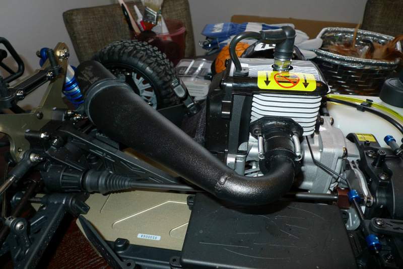

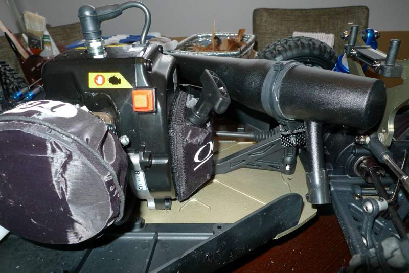

                      Mielke pipene skal være noe av de mer stille ja, var en av de første jeg undersøkte til egen bil nettopp pga. lyd men likte bedre kraftkurven på Dom V2 etter noen tester jeg studerte på HBF, samt har lest de har noe svakere metall som ikke er bra på en baja men på en 5ive-t er jo ting mye bedre beskyttet.
                      Mielke pipa til 5ive-t finner du på daves:
                      Sitter vel greit den.

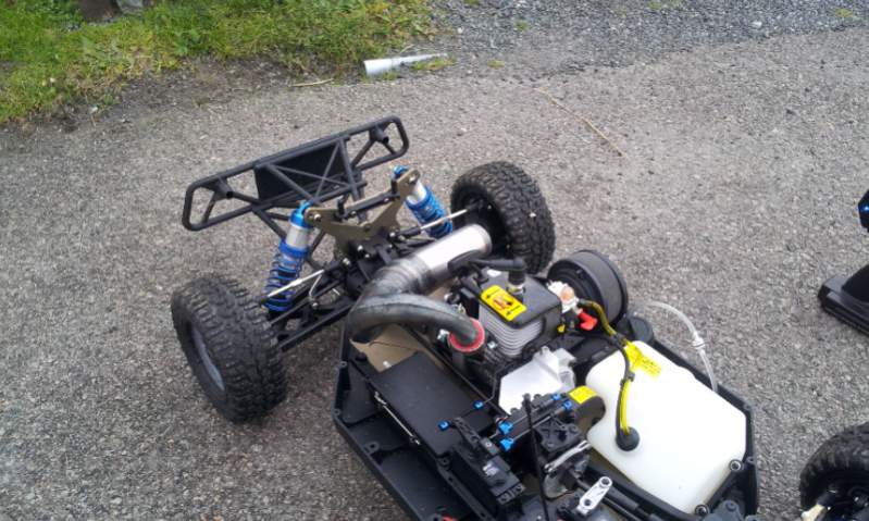

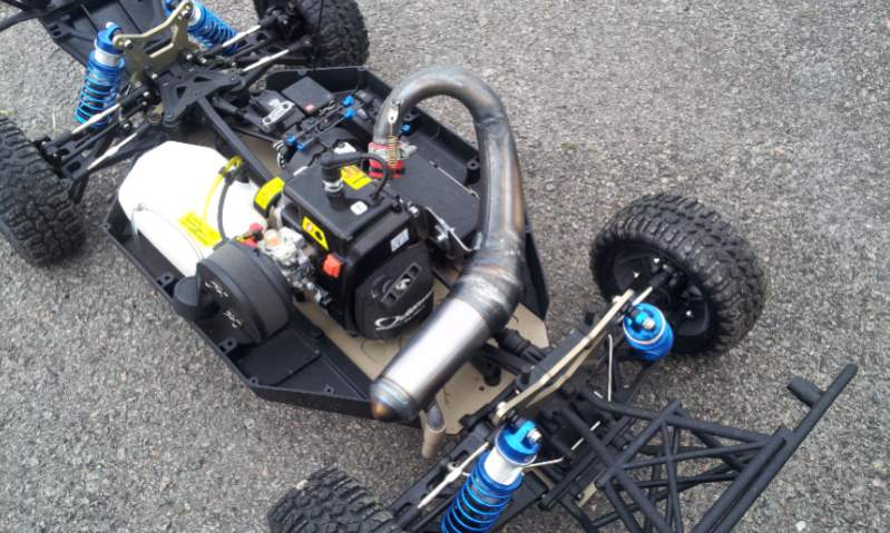

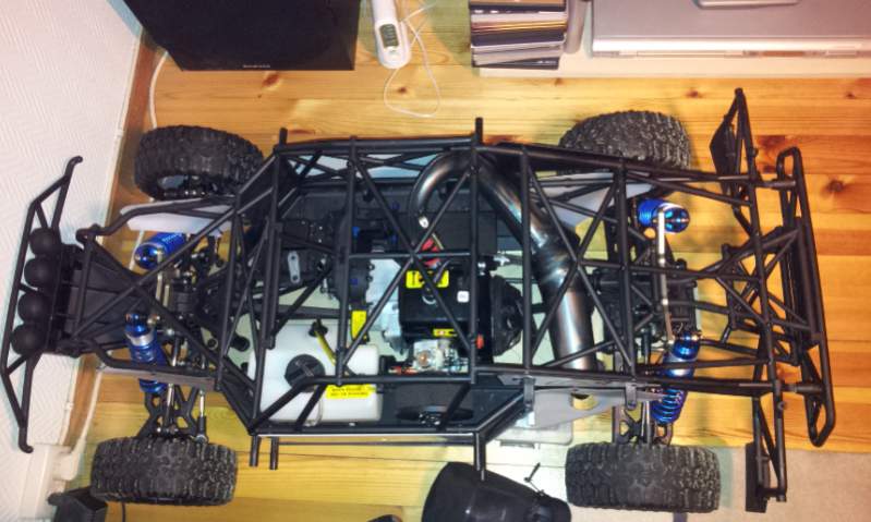

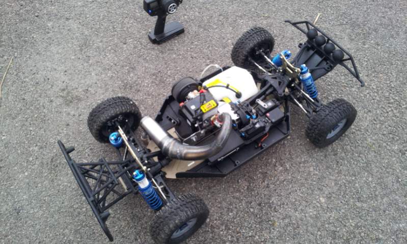

                          Bestilte Big Bore pipa hos pro-racing, men da jeg fikk den viste det seg å være standard pipe. Jeg valgte å beholde den. Ikke like stille som Mielke pipen, men jeg er fornøyd. PS:Pro-Racing skulle rette opp feilen på nettsiden sin.

                          Her har jeg også brukt eksos pasta på skjøten, ser ut til å fungere.
                          Får se om pastaen holder skjøten tett når jeg får kjørt bilen/motoren ordentlig etter innkjøring.
