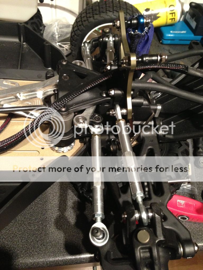

    Først inn var Full Force Skidplates.. Bra passform

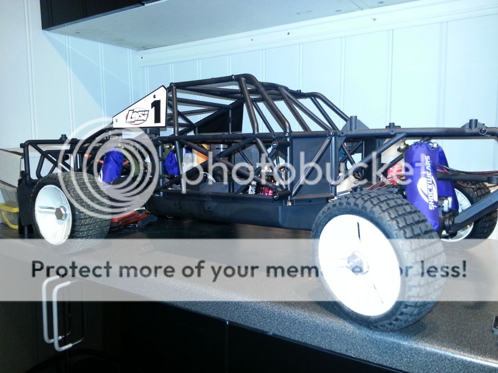

    Modified Rc har lagd en rå senter diff holder.. Turtle Raing Chassi Brace er på plass.

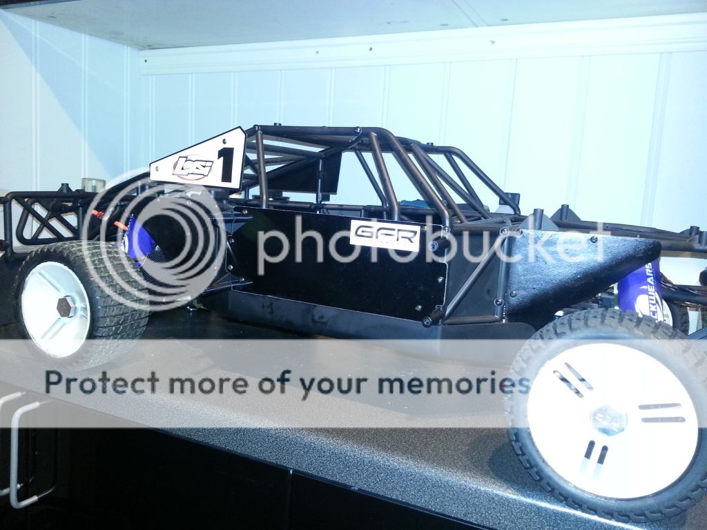

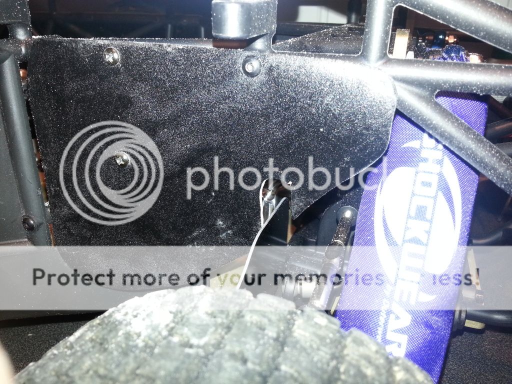

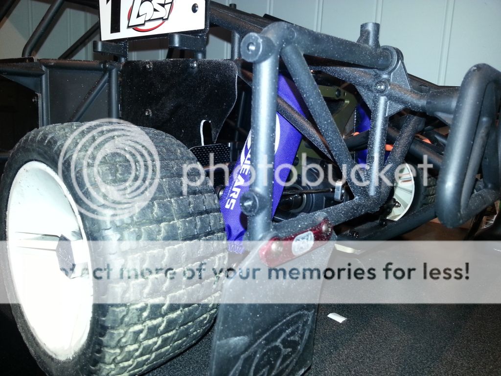

    GFR lager paneler som er formet etter buret.. dette gir god beskyttelse for møkk og skit.

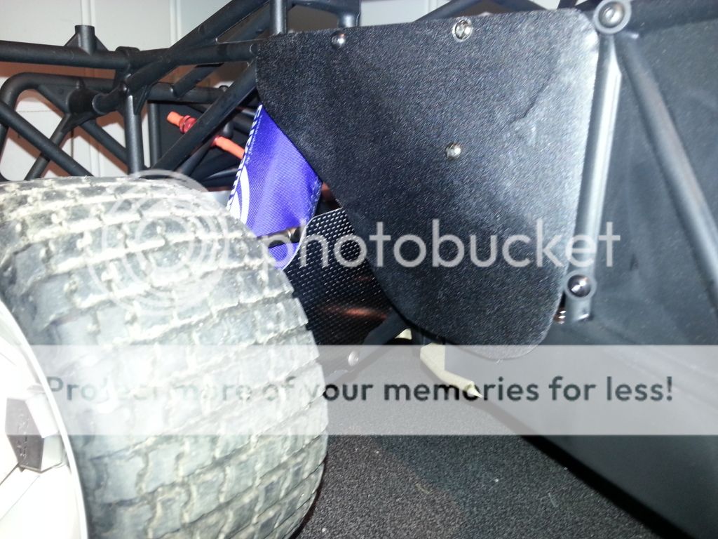

    Montert på Xtreme Racing CVD mud guards.. Disse kom i konflikt med GFR panelene bak..
    Fiksa dette lett med dremmelen

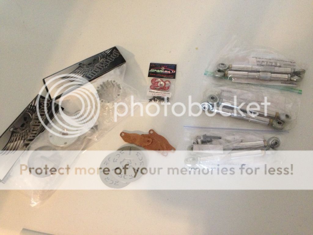

    IRP linker.. De er bare rett å slett rå

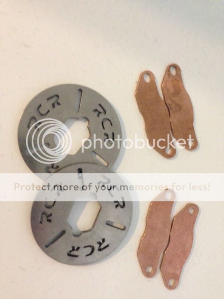

    Må jo teste de nye RCR Bremsene også... De kommer øyeblikklig i butikk hyllene, men jeg var heldig å få de litt før
    Modified Rc senter diffholder med Vertigo diff locker og RCR bremser...
    Venter fortsatt på GFR dual servo tray, og AJA racing demper tårn..
    De orginale diffene skal byttes ut med DarkSoul sine alu differ..

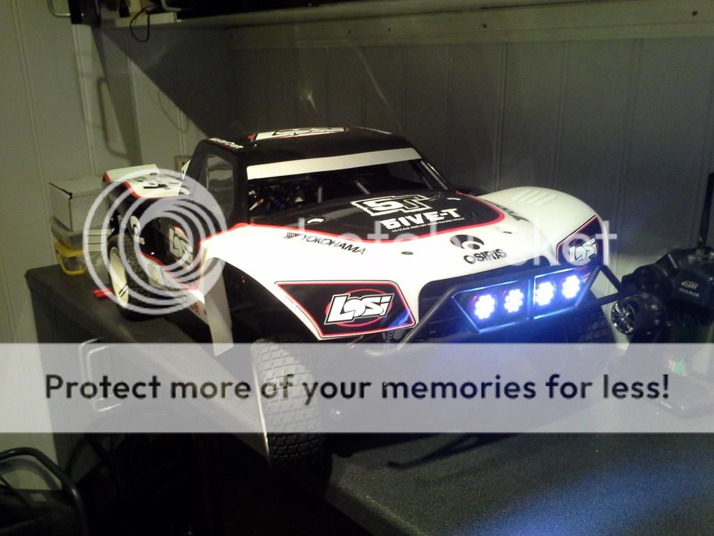

      Her var det masse lørdagsgodt Kva slags lys er det du har montert? Eg spør etter ein link med det samme
            Det er led lys ifra Killer rc..

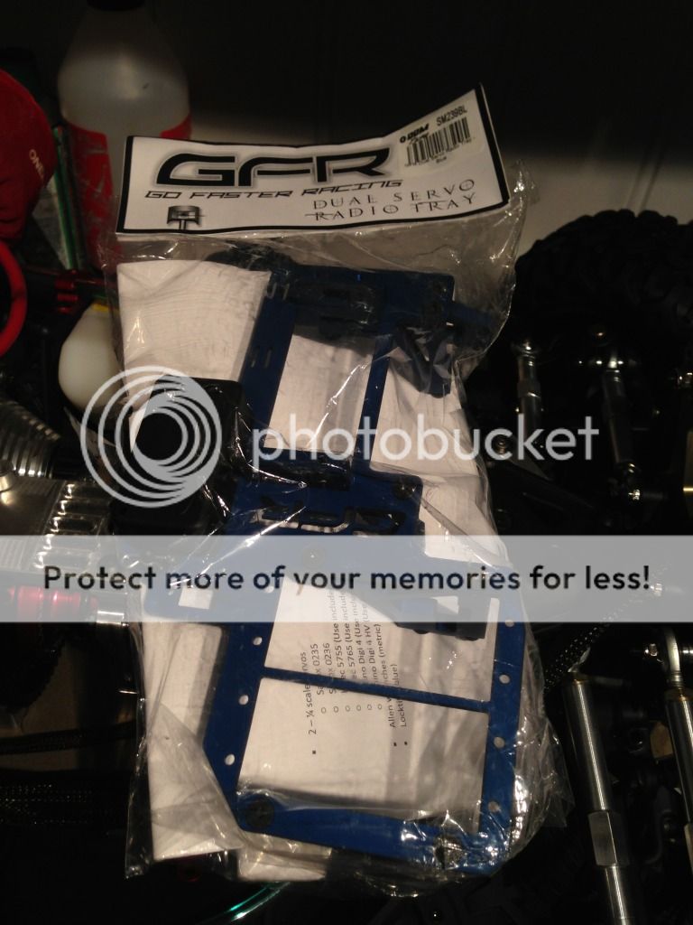

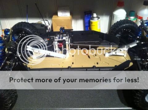

                Da var GFR servo plata kommet i hus
                Mangler nå servoer, så begynner ting å falle på plass..
