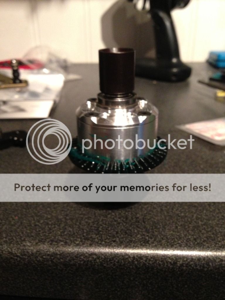

        Liten oppdatering:
        Demontert front diffen og skiftet ut diffen til DarkSoul sin alu diff. Fylt på med 60 000 olje.
        Mens front diffen var ute ble det montert inn Snabba Eddy sine Bump Stops
        Montert Phatdad sine bronse foringer.
        Fronten er ferdig.. Samme runden bak

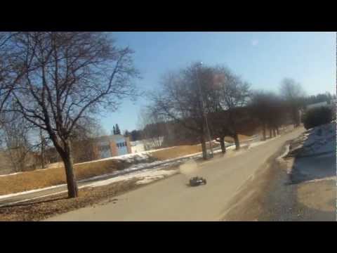

          Da ble det test kjørt i dag

            Hei Tom
            Virker som det er fullstendig feil gearing på den....? Eller tar jeg fullstendig feil? Hva slags dekk bruker du her, ligner litt på "bambi på is". Kanskje fordi asfalten er iskald selvsagt, men alikevel..?
              Kjører med 22/54 gearing.. orginalt er 19/58.. Det anbefales ikke å kjøre høyere enn 24\52, da det slites enormt på clutchen.. kjører med orginal cy clutch.. så denne blir fort svidd.. Blir litt bambi på is, når det spinner hele tiden.. Av dekker så er det Hostile sine Crucher dekk.. Disse er er jo ikke direkte laget for asfalt kjøring heller, så det slipper lett.. Hadde håpet å bruke denne på mere bane kjøring etter hvert.. så da tenker jeg at gearingen passer bedre..
