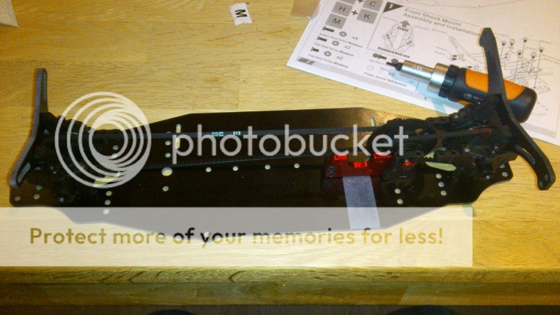

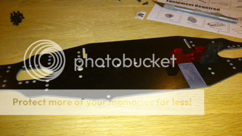

Deilig å bygge bil igjen
Så langt positivt overrasket over kvalitet og passform på dette kit'et. Platene og dempertårna er laget av noe glassfiber/epoxy greier. Plastdelene virker kjempesolide. Littegrann støpekanter, men kvaliteten her virker også upåklagelig. Kan ikke se for meg at de er noe svakere enn aluminium.

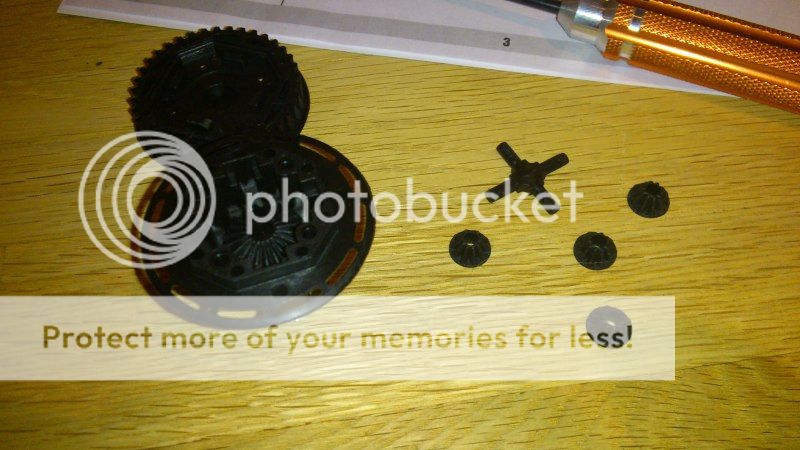

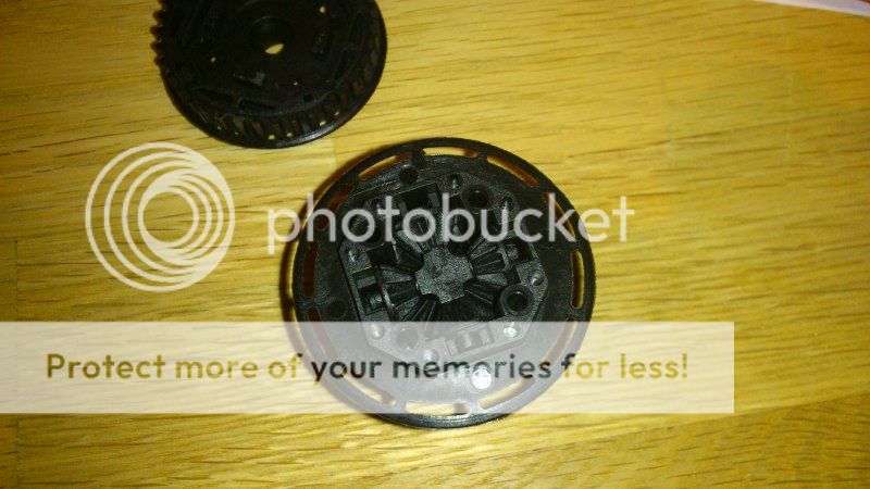

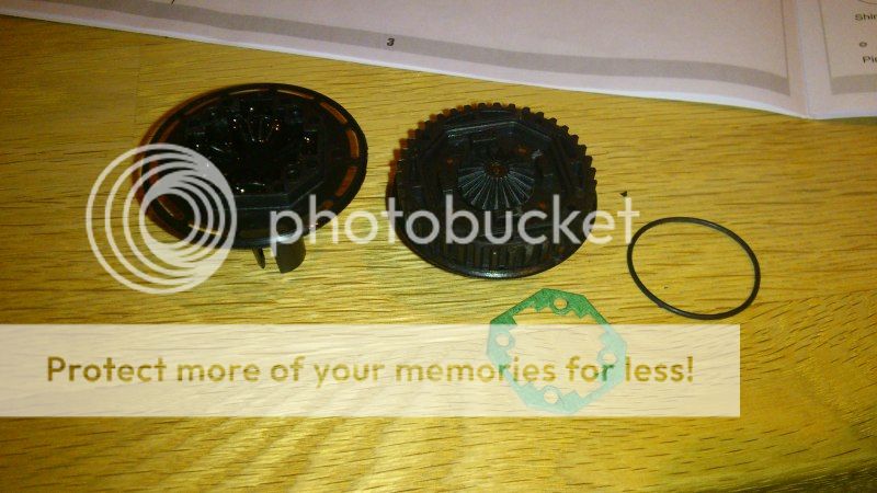

Diffen smatt sammen uten noen "issues". Pussa ned baksiden av de interne hjula, for å få bort ujevnheter.
Ingen lugging eller lignende, men ikke så smooth som mini-z kulediffene mine. Blir spennende å se hvordan den er etter et par runder.

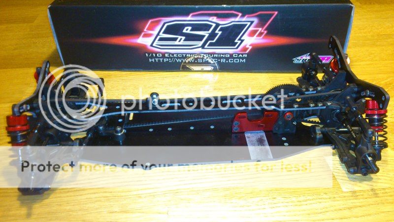

Slowly getting there
Men fyttirakkern å stive fjærer. Riktignok ikke så stive som på sakuraen til NoBrainer, men allikavel.
Har mye å gå på her for å få grep uten å pusse i filler chassiet og bruke balsam på dekka.
Bare noen pinner igjen før elektronikken og alt småtteriet som er på vei fra hongkong. Piniong, dekk og karosseri...
Det gromme fjærsettet fra RSD kommer vel snart også, tror det skal være noe mykere der...mini-Z i Vestfossen. Eiker RC Klubb

Ser bra ut, bortsett fra motorfeste.
Men det er fordi jeg hadde en slik type selv som ikke var noe bre.
Grunnen til at det ikke var bra var at jeg ikke fikk festet pinionen eller justert mesh uten at motoren måtte ut mer eller mindre.
Men kanskje det er bedre plass her enn på Sakura'n.
