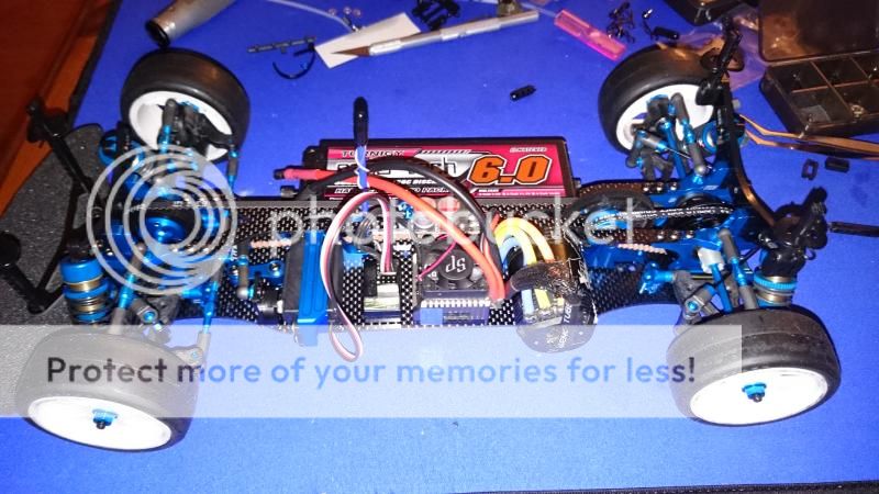

    Tar setup mens jeg bygger.
    Setup stasjonen er ikke så spennende før jeg har fått inn elektronikken. Da det er bedre å justere camber med full vekt.
    Blir litt snillere fdr i første omgang. Se hva jeg får plass til av piniong, med det spurdrevet jeg har montert.

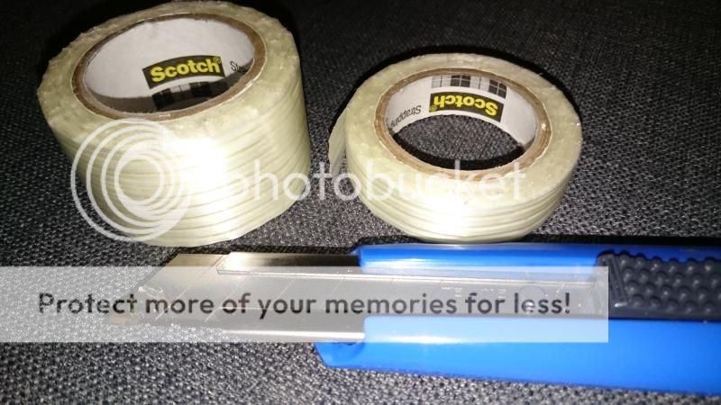

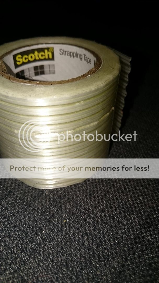

              Når sjappene feiler er det bare å ta kniven i egne hender, for litt god gammeldags DIY.
              Batteritape

                      Fikk kjørt littegranne i går også.
                      Sliter med veldig overstyrt bil, men er flink og prøver en ting av gangen.
                      I går prøvde jeg å reise demperne bak ett hakk. Blei litt bedre av det. Så prøvde jeg baklengstrikset til Dr. Nygård. Med stivere fjærer bak enn foran.
                      Det var flott i to-tre runder, så blei det drifting.
                      Skal nå bygge om demperne med tjukkasolje og gå tilbake til org fjærer. Så ser vi hva som skjer

                      • #41
                        Hva har du i dropp? Jeg starter alltid med 6 forran og 5 bak
                        camber 1,5 forran og 2bak
                        400 i dempere forran og bak
                        5 forran og 5,2 bak i kjørehøyde
                        hva har du i diffen? Stivere olje gir mindre styring inn og mer ut, her er alt relativt så vist du putter i for tykkk så vil den slippe alle veier. 3000 er en bra plass å begynne
                        -25 i expo på radioen på styring
                        hva er org fjærer? Tror tamiya gul skal være ganske gunstigt forran og bak, ellers hadde jeg kjøpt inn noen yokomofjærer med enten blå/blå eller blå/rosa.
                        toe inn bak burde ligge på rundt 3*
                        Legg på 1mm inne på lenkarmen fremme å få en bil som er litt lettere å kjøre.
                        og snu batteriet slik at polene kommer bak, mer vekt i fronten gir mindre pendle efekt som gir en roligere bil
