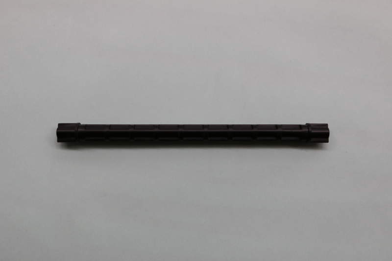

    Dette er senter akselen:
    Jepp, den er av plast!

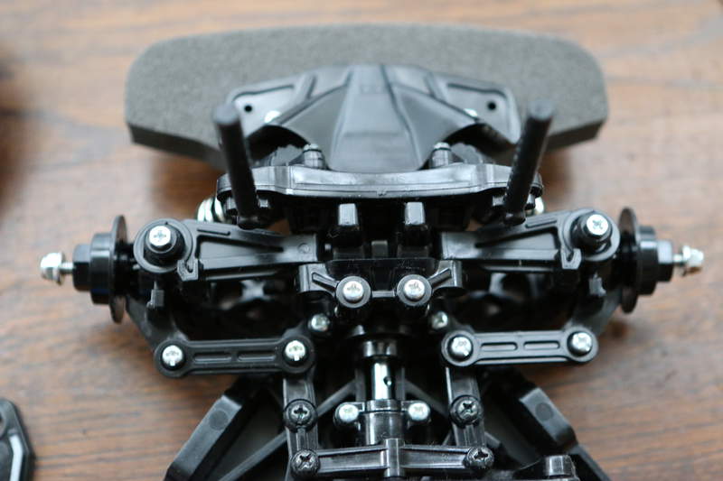

    Styringa er slarkete og består av MASSE plast deler.

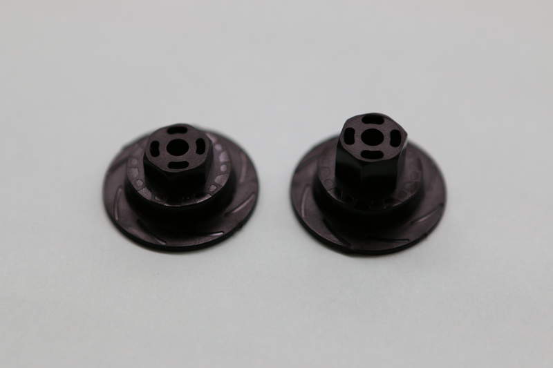

    Felgene er i to deler og 5 skruer.

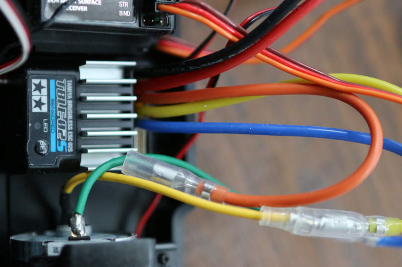

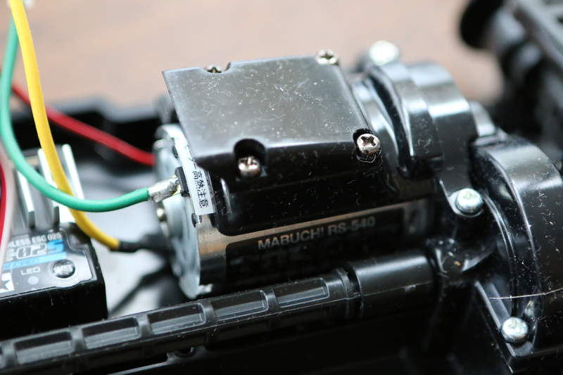

    Det følger med en Tamiya TBLE-02S Sensored Brushless ESC men motoren som følger med er en Torque tuned børste motor.
    ESCn er satt opp til å virke med denne motoren. Det er den ORANGE ledningen fra ESCn som ikke skal brukes. (Takk nobrainer).

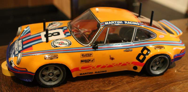

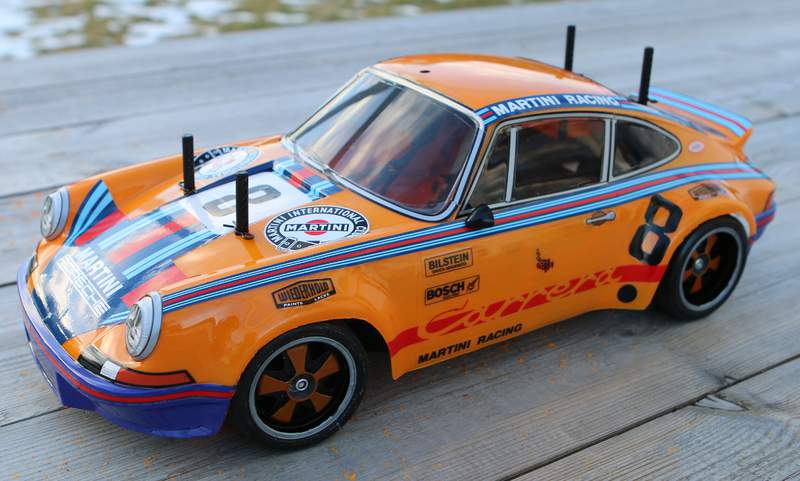

        Ferdig for i kveld....
        Må gjøre noe med felgene. Få litt farge på de også. Vinduene bør også tones ser jeg.

          Ble smashing det der da! 911 blir aldri feil
          Ellers er jeg vel ikke overrasket over det andre. Det er jo nøyaktig samme sak med TT-01.
          Mye plast, men mange muligheter for upgrades.
          TT02 ble vel i grunn sluppet for å gjøre det enklere med LIPO-batterier...
            Takk!

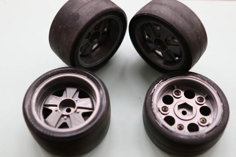

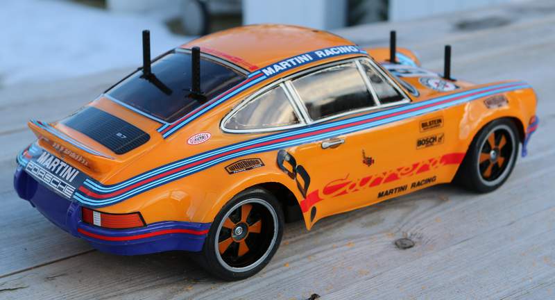

            Da har jeg fått litt farge på felgene og tonet vinduene litt.
            Kan vel innrømme sånn i ettertid at å holde på med karosseri sent på kvelden kanskje ikke gir de helt beste resultatene.
            Ser ut til at jeg må bruke dremelen litt på bakre hjulbue også. Enda karosseri hullene var der fra før av. (Jeg har ikke tukla med dem.)

                Kult. Liker fargen
                  Takk!
                  Fargen er Tamiya sin PS-19 Camel Yellow. Front og bakfanger er Tamiya PS-10 Purple, men den ser nesten blå ut.

                    Fikk luftet denne noen runder på Sørlie i dag. Fikk vel kjørt 7-8 runder før noe i styringa sa takk for seg.

                    Original dekkene satt overraskende bra. De sekskant boltene felgen sitter på må også byttes. De er av altfor myk plastikk.
