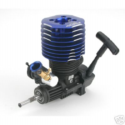

      Da er ny motor kjøpt
      Var inne på et amerikansk kyosho forum og tråden som gikk igjen var;Ikke gidd å stress med GXR.28 motoren, bytt den ut. Sikkert mange som har possitive erfaringer med motoren, men jeg fulgte rådet. Har nettopp kjøpt en Dynamite Platinum .28 /3,8hp på ebay for 239 dollar (1270kr+frakt). Dette var motoren de fleste på forumet hadde mest possitivt å melde om.Click image for larger version
      Så får vi se om dette blir bedre. Kommer tilbake med info etterhvert.

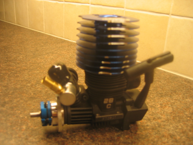

                              Da har den nye motoren ankommet, Dynamite Platinum .28, og monteringen er igang. Bruker samme clutchklokka, KYOGTW26, som satt på GXR .28 motoren, men man trenger skivesett for å få clutchen til å spinne fritt. Sikkert mye å velge mellom men jeg har valgt skivesett fra Ofna, OFN10410 og OFN10998. Er ikke sikker på om det gamle svinghjulet kan benyttes, jeg har erstattet det med et mindre og lettere et også dette Ofna. 3 pin Ultra GTP 10040 med aluminiumssko Ofna 7075. Click image for larger version

                              For å få på plass motoren trenger man nye motorfester. Her kan man velge standard fester fra Kyosho KYOIF108. Det gamle luftfilteret kan godt benyttes det passer på de fleste .28 motorer. Hva effekt angår vet jeg ikke om det er noe poeng å bytte til et "bedre". Eksospotta kan også overføres til ny motor, men manifoilen passer såvidt jeg vet bare på GXR.28. Jeg har valgt å kjøpe et sett, igjen fra Ofna (greit å holde seg til et merke hmm..) Ofna Hyper ST PRO .28 KIT.
                              Kommer tilbake med mere senere.
                              Håper dette kan være til hjelp for andre som tenker på å bytte ut GXR`en.
