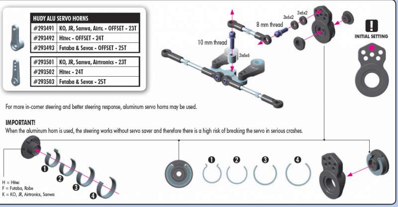

                  Jeg har denne her liggende:
                  Er det den du tenker på?
                  Den kom seff uten bruksanvisning - noen som har tips til hvordan sette den sammen?
                    Montere XRAY servosaver
                    Her er hvordan du setter den sammen

                      Den er god!
                      Er det anbefalt å bruke alle 4 fjærene i 1:10 mod?
                        Ja, det er de som trekker opp center etter en "smell"...
                          Jeg tenkte litt i forhold til servoer med forskjellig styrke. I 1:10 touring så benyttes alt fra 7 til 15kg servoer. Hvis jeg har forstått det riktig så kan man fjerne fjærer i forhold til hvor sterk servo-saveren skal være. Det i igjen "må" justeres i forhold til styrken på servoen - eller?
                          For mitt vedkommende så er det henholdsvis 9 og 12 kilo servo som er aktuelt, men alle 4 fjærene er kanskje ok uansett?
