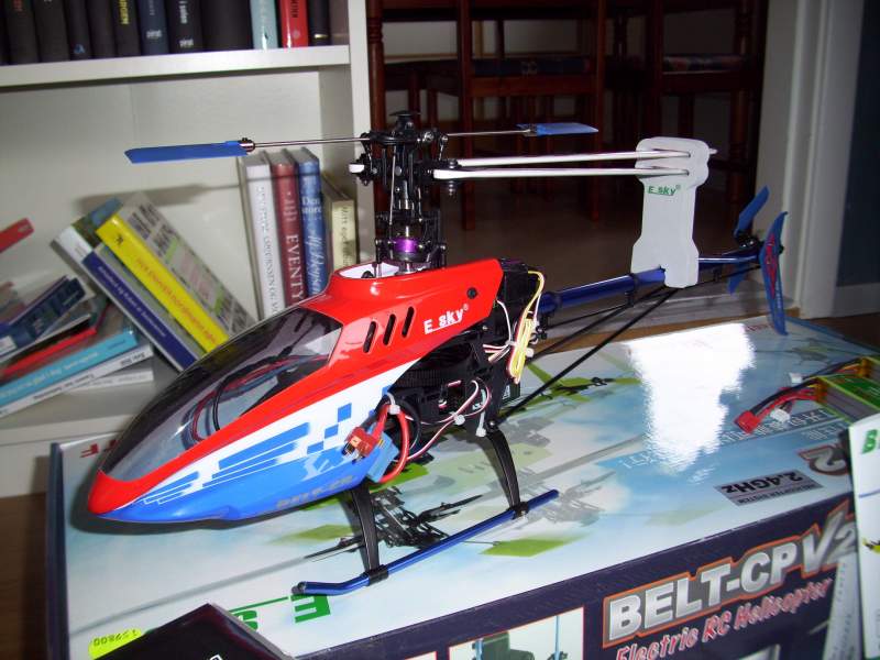

    Har kun flydd coax helikopter før (Lama v3 og Big Lama) men etter vinteren var det på tide skaffe seg noe nytt. Lama V4 kjøpte jeg fordi den ser utrolig tøff ut og Belt CP V2 gleder jeg meg til å teste ut. Blir nok en del runder i simulatoren først før jeg prøver meg på den.

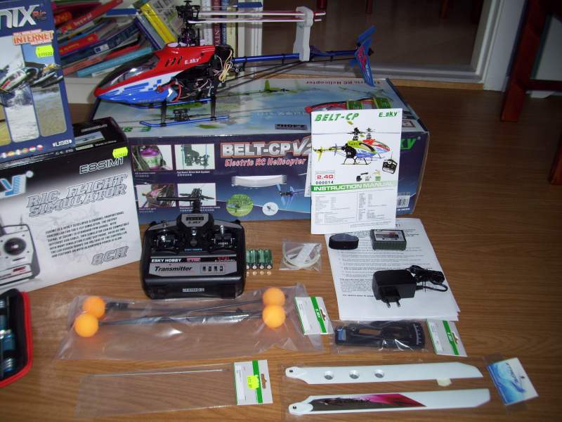

          Har et spørsmål angående Belt CP V2:
          Når jeg endrer vinkel på halerotoren (venstre stikke til venstre og høyre) og setter sticka tilbake i senter så blir halerotoren i den vinkelen jeg satte den i før sticka er i senter (altså tar jeg sticka helt til høyre og tilbake til senter blir vinkelen ikke satt tilbake men holder seg helt til høyre) Skal ikke den også stille seg tilbake i senter?

              Får en magefølelse på at det er gyroen som slår til her.. Prøv å vri halen litt til venstre etter at du har tatt tatt stikka til høyre og sluppet (midtstilling). Bladene vil da vri seg tilbake uten at du bruker stikka. (rate mode)
              Når du drar stikka til høyre vil gyroen prøve å "blåse" halen til venstre helt til den oppdager bevegelse....
              Korriger meg gjerne hvis jeg skivebommer på denne...

                Høres ut som servoen jobber eller gyro? når jeg drar stikke helt til en side og slipper for hører noe "zum zum" lyder i noen sekunder etterpå før det blir stille.
                Vil helst ha et helikopter som fungerer når jeg skal prøve det for første gang så håper det er i orden.
                  Tror det er slik Mech beskriver. Slik oppfører min hale seg oxo. Men med engang jeg beveger på heli så korrigere gyroen halen. Den vil ikke nødvendigvis gå til senter. Den vil heller gå dit gyroen meiner den bør ver.
                  E-Flite Blade 400 3d
                    Når vippebryteren oppe til venstre på radioen står bakover står gyroen i rate mode og da oppfører servoen seg slik du beskriver, vipp bryteren ned og gyroen går i Headhold og servoen sentrere seg.
                    Ser ut til at jeg har tatt feil se roadrunes post for riktig svar,sorry my mistake.

                      Om gyroen står i Heading hold (og det vil du at den skal) så vil ikke servoen returnere til senter.
