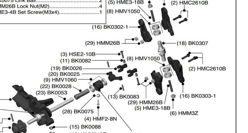

    hallo, er ikke lenge siden jeg kjøpte meg et raptor 30 helikopter.
    sist gang jeg var ute og fløy litt, så begynte halerotoren og bli ustabil. noen ganger virka den, og noen ganger gikk helikopteret veldig fort rundt.
    har sett i manualen, og på youtube, og ser at det er den samme greia på mange andre helikoptere også, og det som jeg fant ut at var feil:
    nr. 18 skal den sitte fast på akslingen? (23)
    og isåfall hvordan? finner liksom ingen festeannordning til denne. og virka som det var der mitt problem var. siden denne satt helt løst...

    Den skal helt klart sitte fast på akslingen! Det skal være gjenger i den for og skru den fast på akslingen med en settskrue! Og husk for guds skyld gjengelim på alle skruer som går i metall på helikoptere (unntatt på selve motorblokka)! På skruer som går i plast kan det være lurt og ha på en dråpe lynlim.
