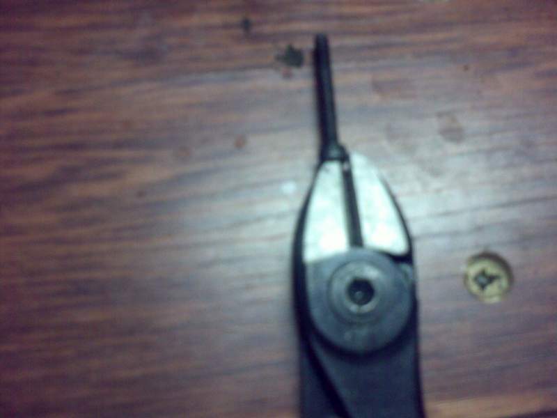

Et lite tips om du ikke får opp en umbrako skrue er å bruke en avbiter. Da mener jeg ikke at du skal klippe av skruen. Men bruke den som en "tang"

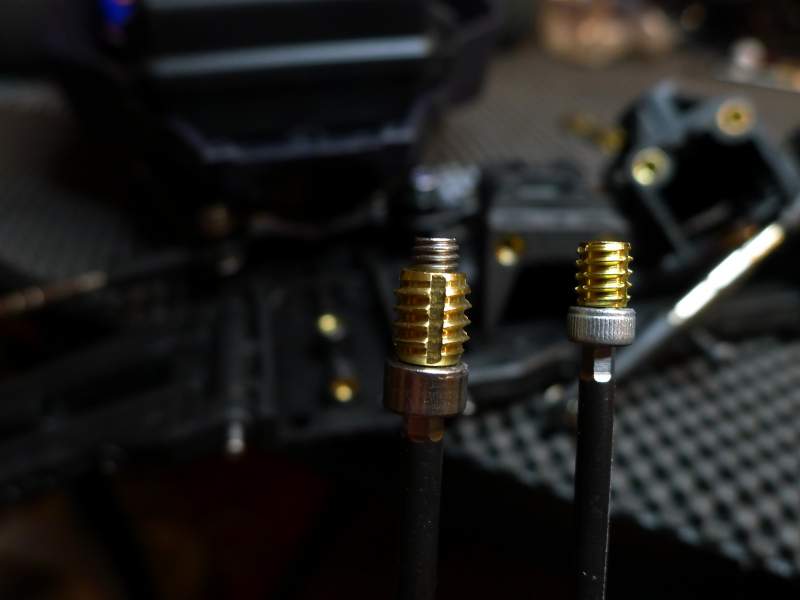

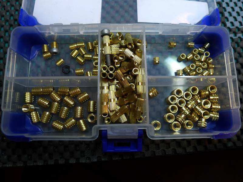

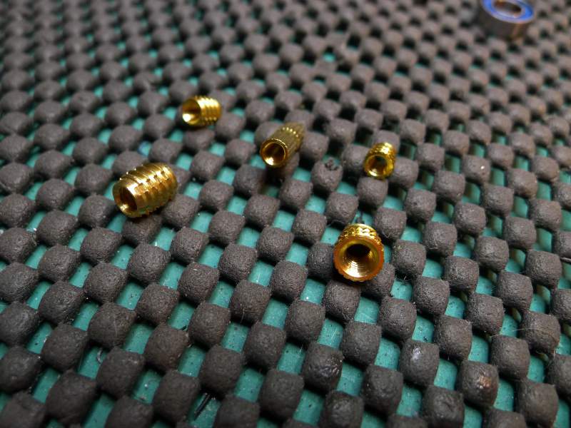

Her er det M3 og M4 muttere jeg har brukt (M3/ M4 = faktisk skruediameter innvendig), men de finnes i større dimensjoner også, sånn som M5, M6 osv. Og mindre dimensjoner som M2.0 + M2.5, noe som er skruedimensjoner som er aktuelt for RC også.
De har muttere med gjenger (Flenser) (Screwfit) og de som er serratert (Multifit) for å bli presset inn. De som er serratert kan være fordelaktig der du har noe mindre med materiale rundt det originale skruehullet, rett og slett for at de har en mindre ytterdiameter. Hvertfall noe.
På det siste bildet ser du hvordan du skrur inn mutteren, du tar bare en annen skrue som ikke er for lang og skrur inn mutteren til ønsket dybde. På M4 har jeg funnet ut at det passer best med ett gjengebor rundt 5.2 mm. Ender du opp på 5.4mm som jeg hadde som den nærmeste dim. for øyeblikket, kan det hende att mutteren følger med ut igjen. Da har du bare på litt CA-lim og du kan mer eller mindre skru ut skruen med en gang og mutteren vil sitte igjen på plass. Men i alle tilfelle, så er det bare å måle i bunnen av mutteren for å finne dimensjonen på gjengeboret du trenger å bruke. For M3 brukte jeg 4.00mm gjengebor.

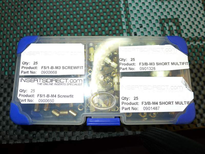

Det som er brukt på bilen er:- eBay - M3 BRASS INSERTS - SCREW IN INSERT FOR PLASTIC
- eBay - M4 BRASS INSERTS - SHORT SCREW IN INSERT FOR PLASTIC
PS: Kjøper du fra nettsiden deres så må du bestille minimum 1000 stk slik jeg forstår det, men på eBay-siden deres kan du kjøpe de samme mutterne ned til pakker på 25 stk. Som jeg har gjort

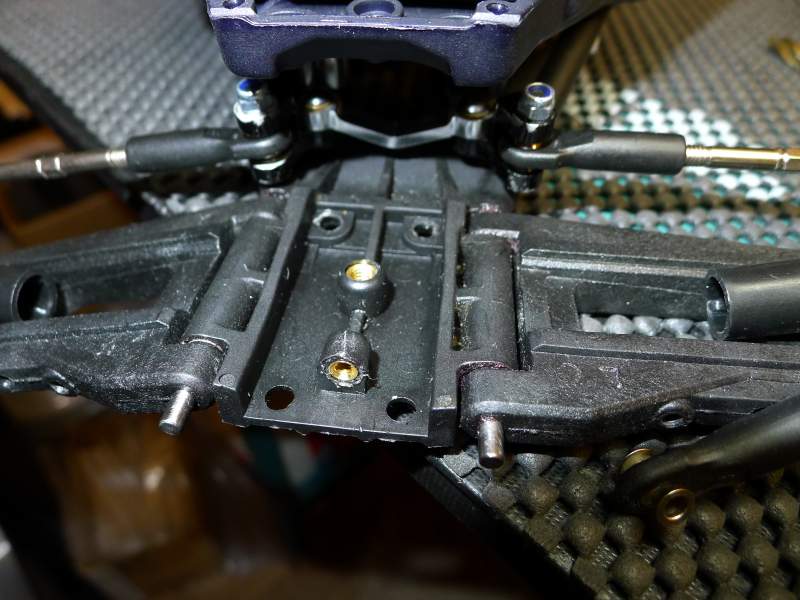

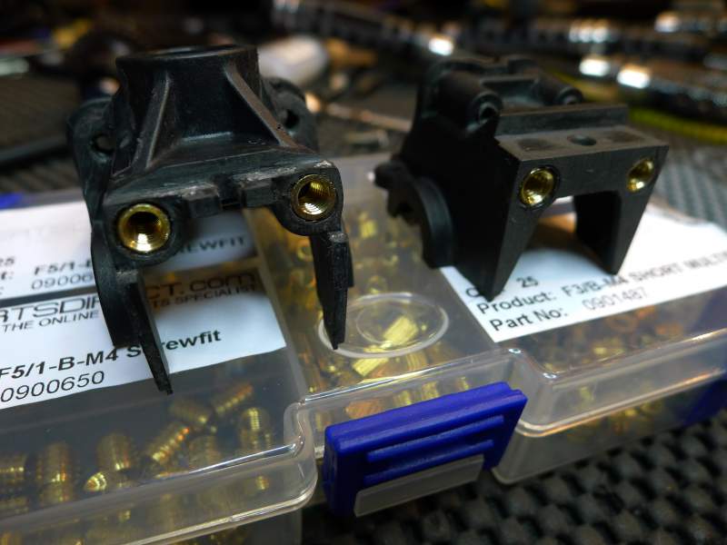

Her er noen bilder som viser hvordan jeg har reparert plasten på ett 1:10 Traxxas Stampede/ Slash Truggy-prosjekt jeg har bygd opp av gamle deler som hadde en god del utslitte gjenger men ellers var i orden. Dette er bakre bulkhead på bilen (Samme delene for Stampede og Slash 4x4):
