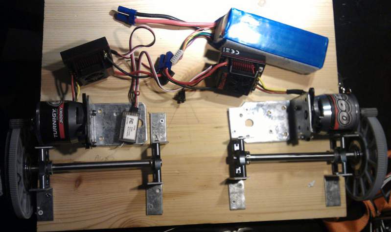

      Liten oppdatering: jeg driver med prototyping på en treplate. Jeg tester litt forskjellige alternativer for oppsett av lagerbukker og sånt, og da er det greit å slippe å lage sveitserost av selve klipperen.
      Testet den såvidt på gulvet, og den klarer faktisk å spinne seg fremover på gulvet på bare drevene
