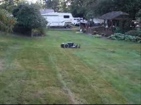

                her har du en fin radiostyrt gressklipper? lykke til, du får legge ut video på youtube og sende PM til meg D

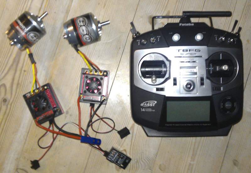

                      Liten oppdatering: jeg har kjøpt inn motorer, throttleservo og ESCer. Jeg har testet motorene og programmert ESCene. Dette blir moro! Det neste blir å programmere radioen slik at jeg får riktig miksing. Jeg skal legge ut et bilde også!
                        bilde liker vi
                          Heran blir no artti ja!
                            Får du til å programmere mix på separat throttle hastighet ifra "aileron" stikka da?
