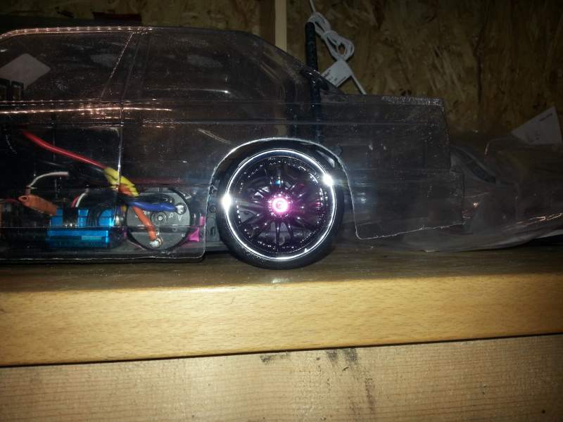

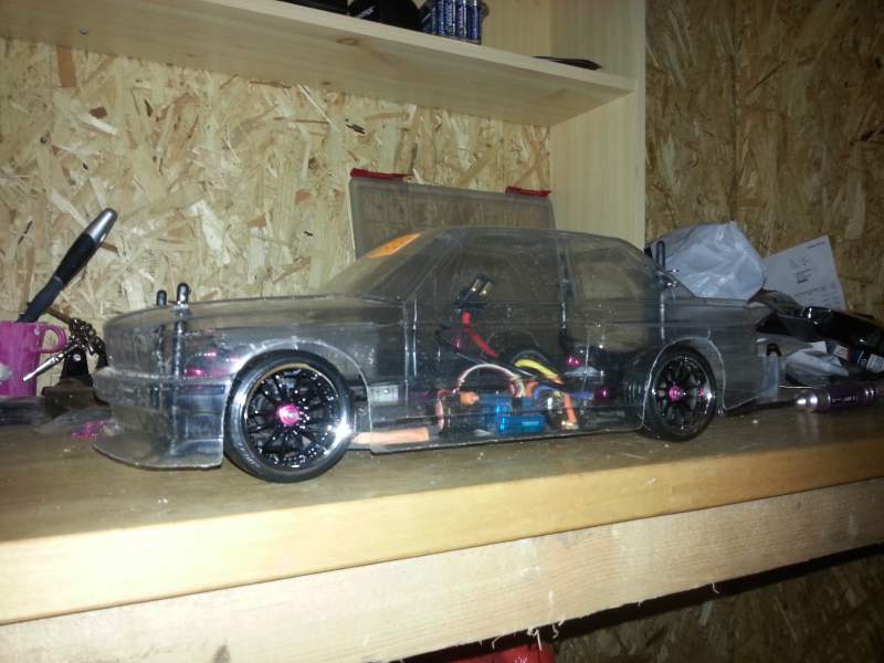

Da har jeg prøvd å gjøre mitt første touringkarross og prestert å plassere hullene noen millimetre feil her og der, slik at hele karrosseriet havner litt for langt bak og urlite til en side. Viktig å måle opp skikkelig før man tar hull i en skrå bakrute har jeg erfart.. Reameren jeg har er heller ikke av de beste. Dekkene subber litt forran og hjulbuene følger ikke dekkene helt. Jeg har kuttet slavisk etter merkene rundt. Ville dere bare har tatt mer av hjulbuene for å unngå av det subber? Løpet er vel kjørt uansett for at det skal bli "perfekt".

Hallo, du må nok bare ta av det som gjør at dekkene subber. Viktigst er jo selvfølgelig foran sånn at du for svingt.

Ok skjønner, er det noen mulighet at du kan snu de bakre stolpene bak. Sånn at de kommer på andre siden av festet sitt?
Jeg klarer ikke å se hvilken vei karosseriet ligger i forhold til stolpene og om du har stolper bak du faktisk kan flytte på den andre siden av innfestingen. Det kan jo være en mulighet om det blir den riktige veien.
Ellers så blir det å prøve å lage nye hull og forsterke på undersiden med noe ekstra lexan først som du limer/ taper fast?
Isåfall kan du få tatt ut hullene på nytt.
Og til slutt så kan du sette over ett klistermerke over alle hulene som er feil og skjære ut kun for det du bruker

Dette skal bli en stock utseende bil, uten dilldall og klister. Det er kun på fremhjulene det er bittelitt klinsj, så det enkleste er å ta noen mm ekstra av hjulbuen der og lar det stå til. Hjulbuene blir imidlertid ikke riktig proporsjonert mot dekk. Jeg kan flytte stolpene på baksiden og ta et par nye hull, men da blir det to stygge hull midt i bakruta jeg kommer til å irritere meg grønn over, hvis jegikke finner noe egnet å sette over uten at det er skjemmende. Må prøve å gjøre en bedre jobb neste gang..
Ein av dei to gongane eg har vore unøyaktig var då eg skulle laga hol til karrosseristolpane på ett karrosseri, då fann eg ut at den enklaste (og minst synlige beviset på min unøyaktighet, hehe!) var å flytta stolpane litt til sides og bruka dei hola som eg hadde tenkt og allerede bort opp
Målet i mitt eksempel var om det ble mulig å få brukt de hullene som ble feil med å flytte stolene, ikke å flytte stolpene for å så måtte lage nye. Da blir det bare mer kludder heheOriginally posted by Odd-M View PostDette skal bli en stock utseende bil, uten dilldall og klister. Det er kun på fremhjulene det er bittelitt klinsj, så det enkleste er å ta noen mm ekstra av hjulbuen der og lar det stå til. Hjulbuene blir imidlertid ikke riktig proporsjonert mot dekk. Jeg kan flytte stolpene på baksiden og ta et par nye hull, men da blir det to stygge hull midt i bakruta jeg kommer til å irritere meg grønn over, hvis jegikke finner noe egnet å sette over uten at det er skjemmende. Må prøve å gjøre en bedre jobb neste gang..
Utenom det så er det i grunn vanskelig å fikse dette uten å skjule de gamle hullene med noe.
Det eneste da er å bite i det sure eplet å kjøpe ett nytt karosseri dessverre..
Irriterende? Helt klart!
Når man tilpasser karosseri før man lakkerer har man alle muligheter for å få tilpasset dette helt riktig ettersom du kan se gjennom.
Juster karosseriet frem og tilbake før du tar ut hull til stolpene sånn at du kan ta ett valg angående hjulbuene om akselavstanden ikke passer helt perfekt. Ta hensyn til at framhjulene beveger seg litt frem og tilbake i hjulbuen også.
Jeg bruker som regel maskeringstape på utsiden der jeg kan merke av total akselavstand som jeg måler først på bilen og merker av dette på karosseriet.
Da føler ihvertfall jeg at man får mer kontroll over hvor man skal ta ut hull og klippe ut hjulbuer på karosserier som ikke passer helt.
Husk også om du tar ut hull f.eks foran, og så merker av mens karosseriet hviler på hullet foran så blir avstanden ikke helt lik om du merker av slavisk på toppen bak ettersom karosseriet ikke ligger parallelt med stolpene, eller bilen om du vil.
