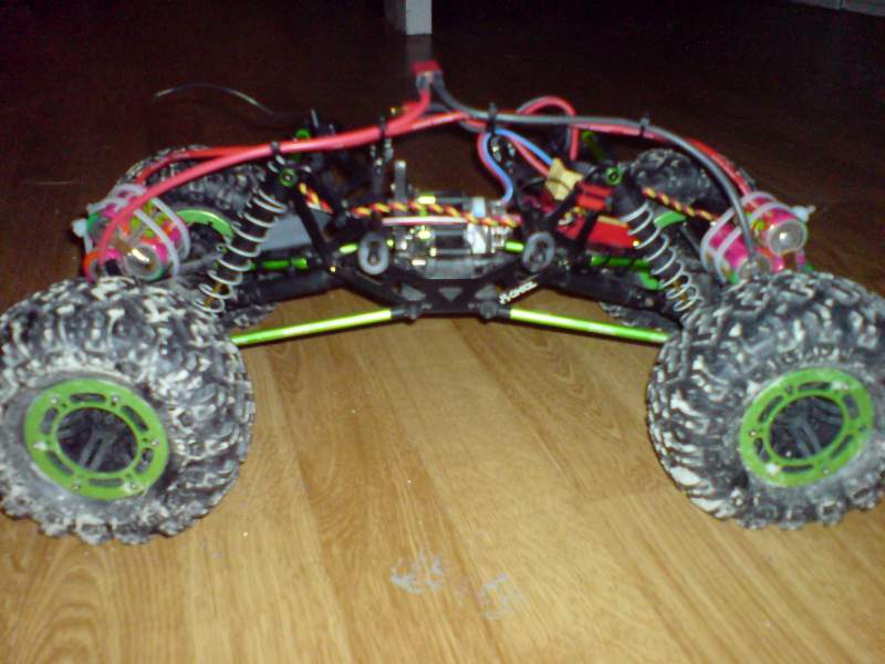

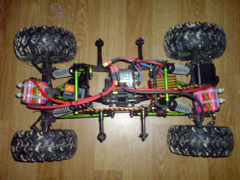

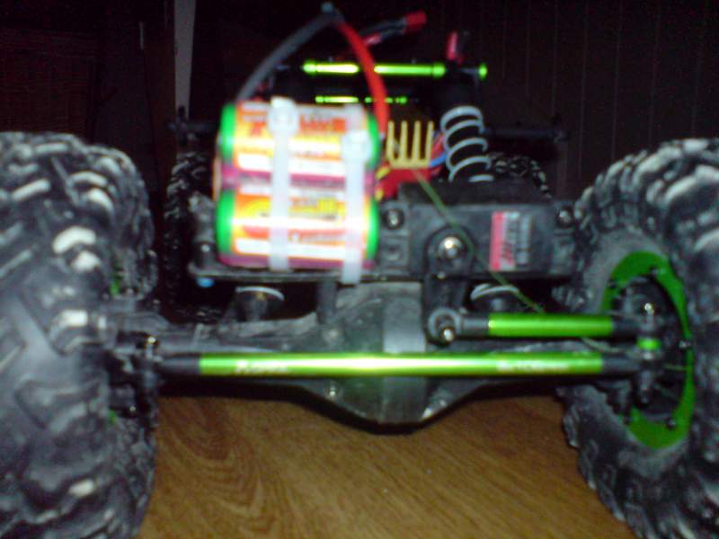

              Jeg har 3+3 celler. Laget en aluplate med den orginale servoplata som mal, slik at jeg bare kunne snu servoen opp ned og dermed slippe å kappe styrestaget. Og samtidig ha plass til 3 celler ved siden av servoen.
              Har også laget 2 aluplater som er festet til trekanlinkene som jeg har esc og mottager på. Dermed kunne jeg plukke av topplata helt. Bilen tåler nå mye mere sidehelning før den tipper over. Ble også mye mindre torquetwist som det er masseis av når den bygges orginalt. Kort fortalt så er det ikke store inngrep man trenger å gjøre for å forbedre kjøreegenskapene kraftig.
              Prøvde først bilen uten lodd i hjulene og med batteriet oppå (dvs, het standard og med en 35T motor) . Hvis jeg rygga og ga full gass forover på gress, var det så mye torquetwist at den rett og slett bikka på sida.
              Har også montert gummien på demperne inni istedet for utenpå demperstanga for å senke bilen litt. Venter på noen nye fjærer og linker + noe småtteri, så blir den nok enda bedre.
              Her en kurant artikkel om hvordan man skal forbedre den. http://www.rccrawler.com/axialcompbuild.html
              Noen bilder av bilen min.

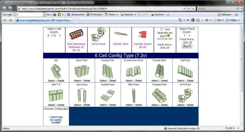

                      Er du ikke stødig på lodding, kan disse være et alternativ: http://www.cheapbatterypacks.com
                      Her får du laget litt av hvert av batteripakker...

                        Jøss. Denne var fin. Men man må ha litt greie på ting her også skjønner jeg...
                        CowRC
                        NORCC.COM
                        • #57
                          Neida. det ser til og med ut at de har en egen AX10 konfigurasjon.
                          Men send de en mail så får du svar. Jeg har ca 40cm ledning mellom pakkene mine.

                            Er det bare mah som er forskjellen på cellene der?
                            Det AWG greiene som står der, er det tykkelse el lengde?
                            Og er det Large Tamiya som er std?
                            Hvis jeg får svar på disse 3 spm skal jeg nok klare meg..
                            CowRC
                            NORCC.COM
                            • #59
                              Etter hva de hadde på lager, ser det ut som de 4000mah cellene er det beste alternativet. Har du 2 slike pakker, har du sikert opp i mot 3 timer kjøretid med begge 2. Dvs. den ene der ferdig ladet når den andre er tom AWG er tykkelsen (kvadraten) på ledningen. Jeg bruker 14. Tamiyaplugger er sikkert standard, med jeg synes det er noe herk. Har meget gode erfaringer med deans. Men da må du nok bytte på regulatoen din også.
