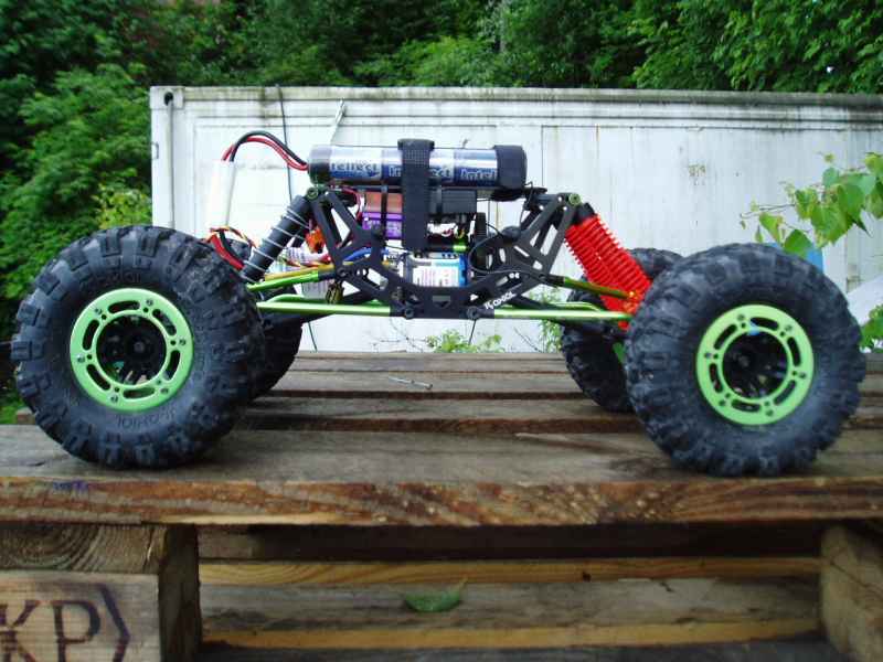

                Noen som har tips om splitta batteripakker til å ha på framakslingen? Jeg bestilte 2stk på 4000mah fra http://www.cheapbatterypacks.com/tst...sp?sid=1136401 Fikk plutselig mail i fra dem der det sto at dem batteriene jeg hadde valgt var for store og at elite 1500mah var dem beste jeg fikk til den størelsen som passet. Noen som vet hvor man kan få tak i kraftigere batterier?
                CowRC
                NORCC.COM
                  Har selv 1500mAh(kjøpt på samme sted) og de er greie de. Kjørere vel bortimot en halv-times tid på de. Men kjøp to sett hvis du først handler
                  Dirty Harry Crawler Team
                    Da ble det 4000mah splitta batterier. Tenkte jeg skulle ha en på framakslingen og en på bakakslingen.

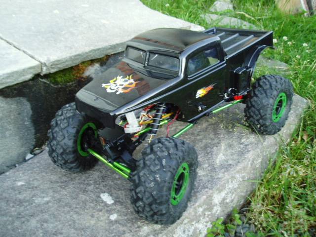

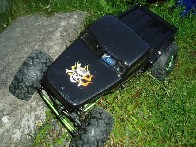

                    Har fått lakket karoseriet og kjørt litt. Gleder meg til jeg får batterivekten lenger ned. Den tipper fort nå gitt
                    Har ikke dratt av filmen på karosseriet enda så den ser litt stygg ut.
                    Her ligger det noen bilder fra kjøring i et grustak i nærheten.
                    CowRC
                    NORCC.COM

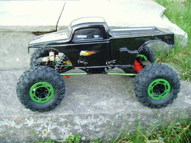

                      Har senket bilen litt og satt på myke fjører bak. Dette hjalp litt så må nok sette det på foran også.
                      Har også satt på litt merker på karosseriet.

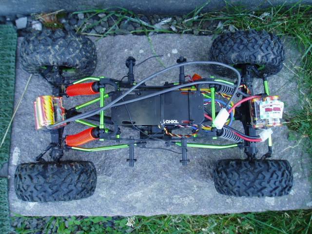

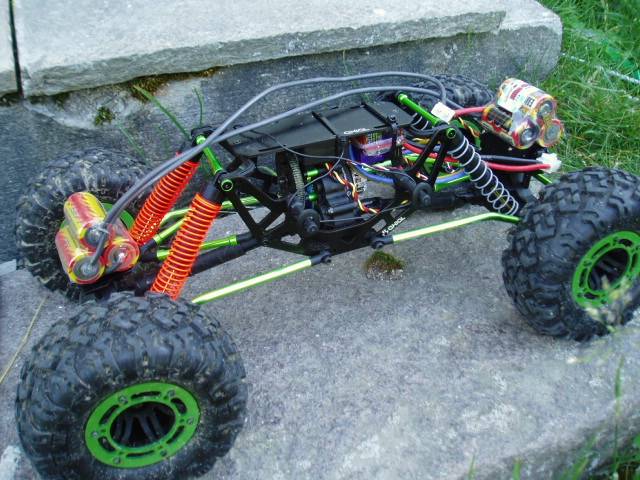

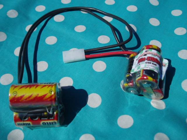

                        Da har jeg endelig fått 4700mah batteriene fra cheapbatterypacks. Driver å lader den første pakka så jeg tok noen bilder av den andre mens jeg venter. Spent på å se hvor mye dette har å si på stabiliteten.
                        CowRC
                        NORCC.COM

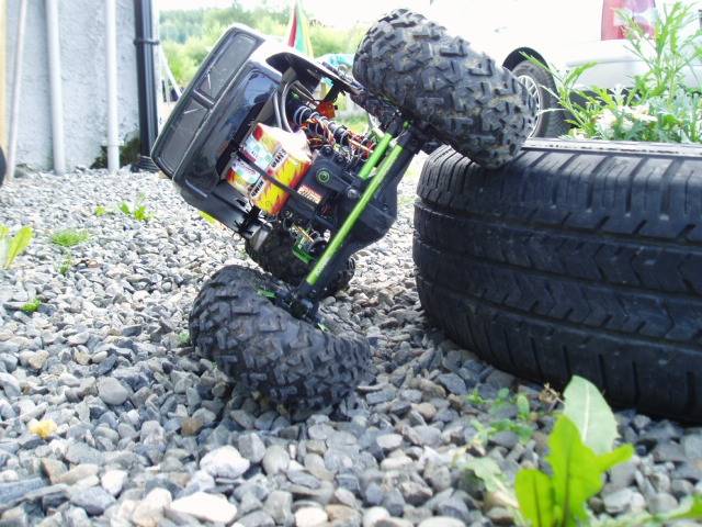

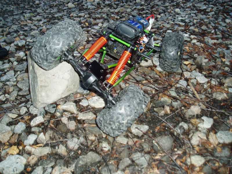

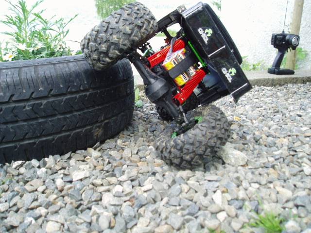

                            Da har jeg testet bilen litt utefor her. Den virker bedre nå, men har ikke fått testet særlig mye enda. Her hadde den veltet med orginal batteriplassering.
                            CowRC
                            NORCC.COM
                              hvor lang ledning mellom batteripakkene har du?og hva heter kontakten på batteripakken?
