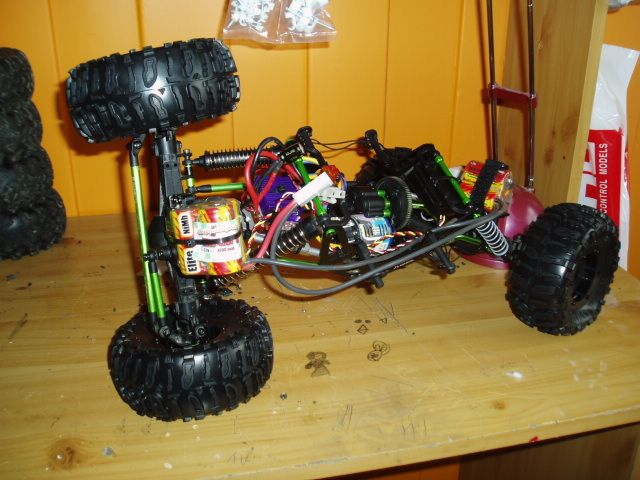

    hvor lang ledning mellom batteripakkene har du?og hva heter kontakten på batteripakken?
    må nok bestille sånn batteripakke til veltepetteren min jeg også
    12,5tommer er ledningene mine. Dem kunne kanskje vært 13-13,5tommer. Lodder på lengre ledninger hvis jeg finner ut at jeg må ha det. Tamiya Large female kontakt har jeg.

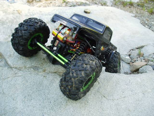

      Da har jeg fått testet litt på crawlingspott`en min. Mye knott i dag gitt
      Men bilen var merkbart mye bedre med disse batteriene. Venter bare på vekter til dekka så tror jeg dette blir bra. Legger ved noen flere bilder.

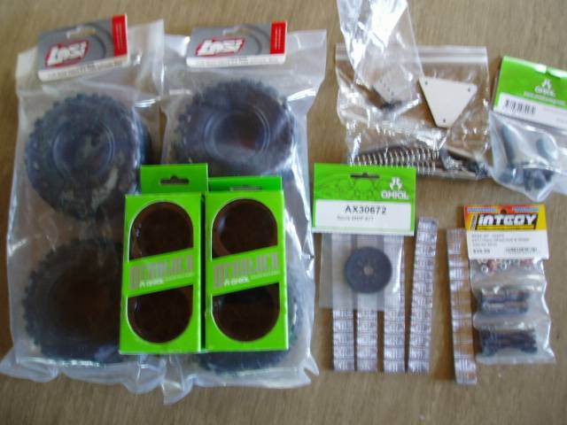

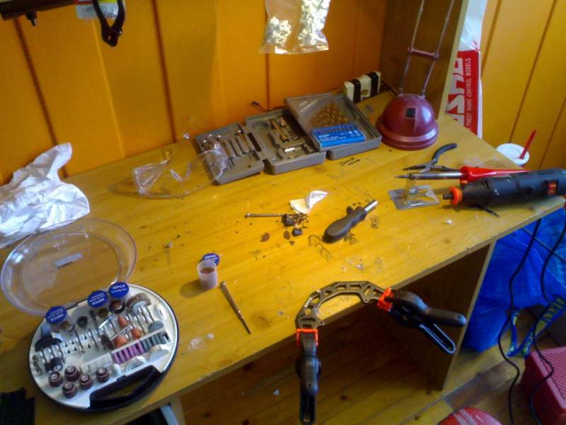

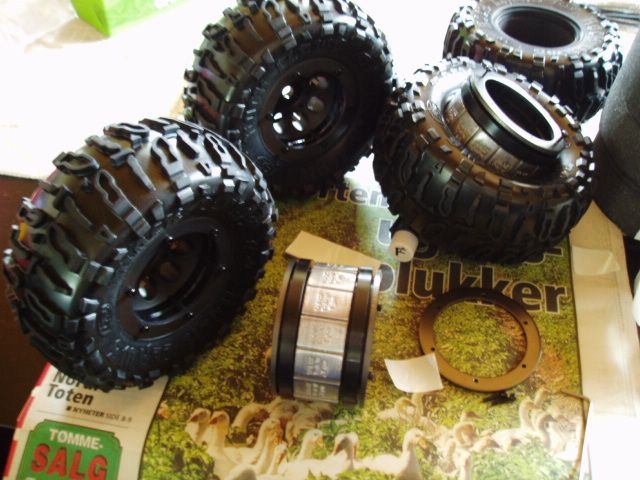

        Da har div deler, dekk, felger og felg vekter kommet. Da er det bare å sette i gang her
        edit: Da er modifiseringen i gang
        PS: Det er ikke jeg som har tegnet på pulten

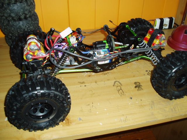

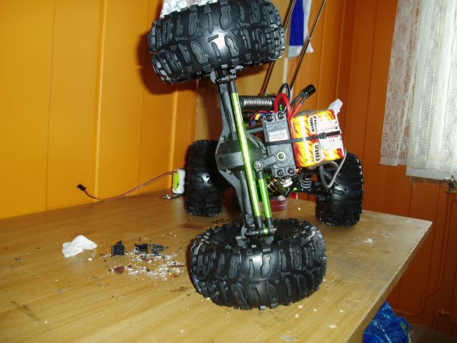

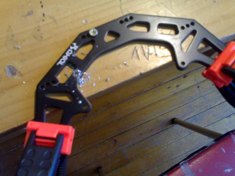

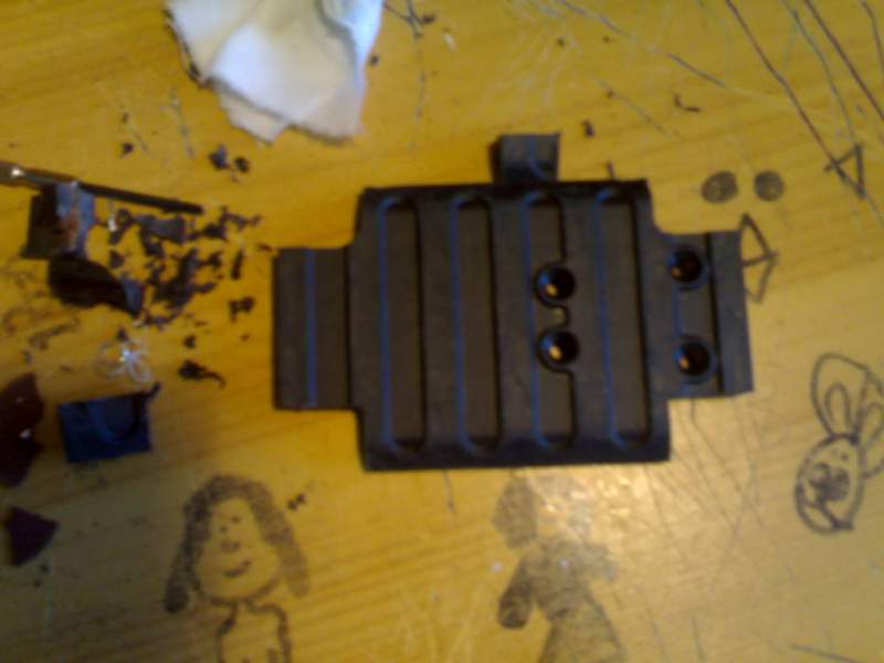

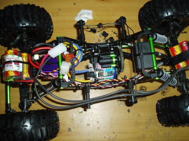

          Er ferdig med å bygge om bilen til stage2 kit og fått satt på nye dekk.
          Testet den litt i går med orginaldekka og den har blitt mykere. Skal bli spennende å se hvor mye nye dekk med 100g vekter i hvert hjul gjør. Har også fjernet batteriplata og flytta esc til øvre linker. Det er mye rot med ledninger der som skal legges bedre etterhvert. Noen bilder for dem som er intr i det.

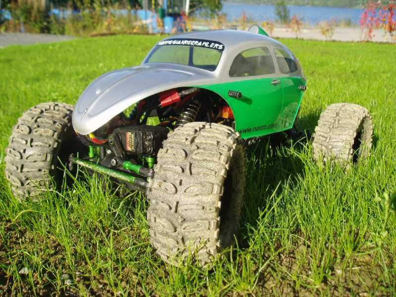

            Da er det nytt karosseri på bilen.
            CowRC
            NORCC.COM
              Stiligt !
                Slenger inn noen kjørebilder.
