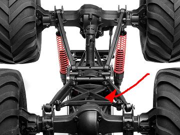

    Greit å ha en tråd der jeg kan legge ut trinn for trinn hva jeg gjør med bilen. Er 99% original nå fra esken, eneste jeg har gjort er å skrudd av en plate under for og få mer flex. Er litt usikker på planene fremover, er to alternativer jeg leker litt med:

    Er det noen som har råd til hvilket alternativ jeg bør velge, eller hvilke deler jeg bør kjøpe, hvor de kan kjøpes og pris så er det bare å poste her. Bilder av bilen kommer, la bare med bilde av den platen jeg har fjernet under.
