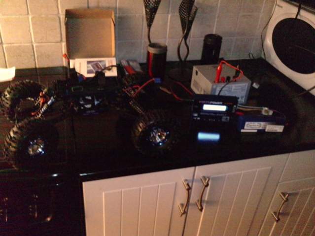

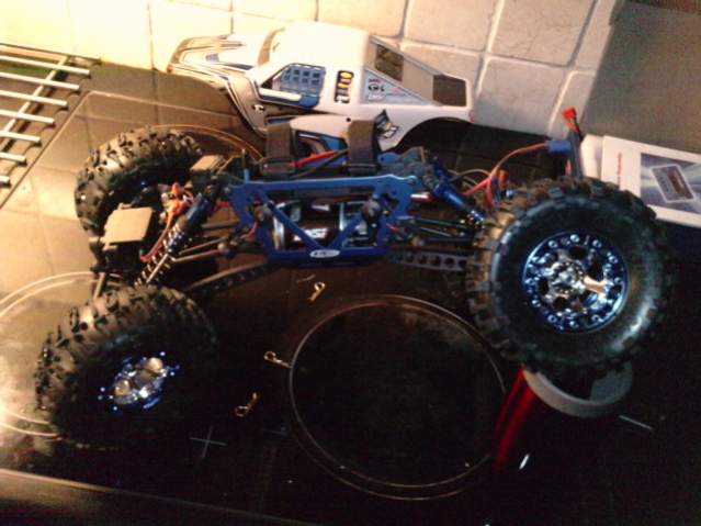

                  Da ble det handel. Endte opp med Losi Night Crawleren. Den virker solid og drar seg opp alle veier. Dette var skikkelig gøy så blir nok ikke lei dette med det første. Fikk en god pris på Smallsize i Kr.sand. Koselig fyr som driver butikken han slengte med et 2 cell 5000mah Lipo. Skulle ha 2998,- for bilen også fikk jeg med ett batteri som kostet 498,-

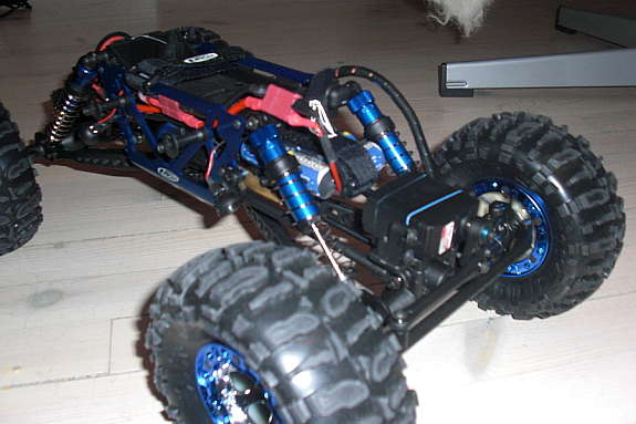

                          Night Crawleren er god som den er, men vil du gjøre den bedre kan du legge vekter i hjulene (vekter man balanserer motorsykkelhjul med) og endre batteriplassering. Sjekk ut losi comp crawler, så skjønner du hva jeg mener. Jeg lagde meg en liten brakett i aluminium slik at jeg fikk plassert et 2 cell, 1350 mah, lipobatteri likt som på comp crawleren (bildet viser et 1600mah NiMh).
