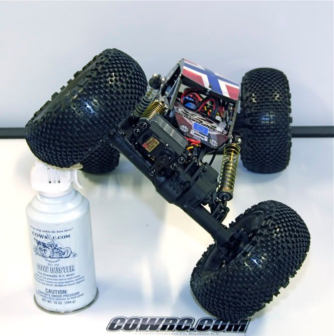

    I og med Axial's lansering av en ny MOA (Motor On Axle) crawler var det bare å sette i gang med konvertering av min Bully aksel baserte crawler
    Dette blir altså ett bygg basert på Axial's nye XR10 aksler og T1E sitt Rockshow Moonbuggy chassis.
    Oppdatert 2011 specs:
    Chassis: XR10 T1E Rockshow Forward Bias
    Aksler: Axial XR10
    Dempere: Losi 4" Crawler Shocks kortet inn med 0.9 demper hus og 1.0 stag. Traxxas Rod end mod.
    Linker: Lunsford Titan Øvre + Nedre foran, T1E High Clearance nedre bak
    Styre stag: Titan
    Knuckles: Vanquish 0 ackermann
    Knuckle vekter: Vanquish
    Girkassehus: Vanquish
    Motor plater: Vanquish
    C-hubs: Vanquish
    Lockouts bakaksel: Vanquish
    Front link/servo feste: Vanquish
    Servo plate foran: Axial Carbon
    Bakre link feste: Vanquish
    Servo plate bak: Axial Carbon
    Drev i girkasser: Axial machined lightweight gir + titan aksler
    Kulelager: Fullt Boca Green Seal sett
    Motorer: 2 x Team Br00d Limited Edition 35T Double
    Servo: Hitec HS-7980TH på 7.4V
    Servo beskytter: Vanquish
    ESC: 2 x Tekin FXR
    BEC: Castle 10A
    Radio: Futaba 4 PK Super m/R614FF
    Batteri feste: Carbon
    Batterier: 6 x 11.1V 65/130C
    Felger: 1 sett 1" brede VP SLW V6 Respun + 3 sett 1" brede VP SLW V3 + 1 sett 1" brede VP SLW V3 Respun
    Dekk: Losi Boss Claws Red, HB Sedona White, HB Rover White, HB Rover EX Pink
    Foam: Nova 5.25" for Claws og Rover EX, Nova 5.5" for Sedona og Rover White
    Bent

                  leser hva du skriver, men hvorfor?
                  Er det noen bestemte grunner for de modifiseringene du gjør, eller tror du bare at alle amerikanere har kjørt i norge og at det er det beste oppsettet??
                    Mere styring, samt lettere og sterkere drev har vel ingenting med amerikanere å gjøre
                    Mere styring på en crawler har ALDRI vært en ulempe
                    Og med sterkere drev og alu huber/knuckles trenger man ikke å uroe seg for deler som ryker i bind situasjoner. Har allerede skiftet 2 plast knuckles som har knekt etter ublidt møte med steiner.
                    I en konkurranse er dette det samme som DNF da det tar mer enn ett minutt å skifte. Kjører da heller med sterkere deler som ikke ryker og fullfører
                    Til sammenligning har Bully akslene rullet ned de samme skråningene ett utall ganger uten å ta skade
                    Og forandringer på oppsett kommer etter prøving og feiling med forskjellige vekter i dekk, foam, plassering av linker, viskositet på olje, fjærer ++++++
                    Kort sagt den vanlige prosessen

                      Da håper jeg at jeg ikke ruller ned de skråningene,,jeg kjører tilnærmet stock XR10
                      RC4WD Team Driver
                        Knall Bent.
                          En liten oppdatering på siste små endringer er vel på sin plass.
                          Hot Racing girkassehus og motorplate i alu., forsterkede lettvektsdrev til girkasser, lockouts og c-hubber samt Vanquish 0 ackermann knuckles:
                          Dette synet møtte meg når jeg åpnet girkassen foran. Kulelageret til transfer giret er gått helt i oppløsning. Her blir det utvidelse av hull og oppgradering til 9mm lager i steden for det orginale på 8mm. Skulle hjelpe en del til Vanquish kommer med sine oppgraderte alu. hus.
                          Godt fornøyd med styreutslaget på det nye oppsettet. Må bare få tak i lang servo arm i alu. fra Robitronic nå. Racers Edge hornene er for korte. EPA er nå satt til 120% (maks) og 115%
