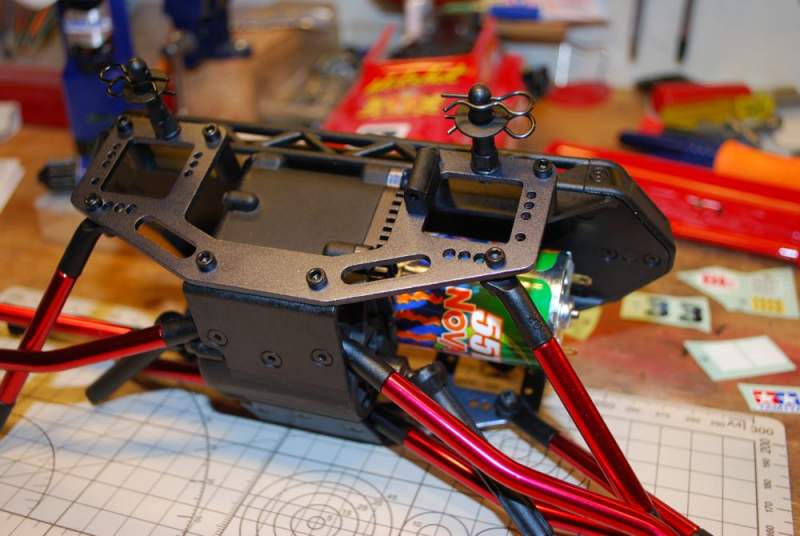

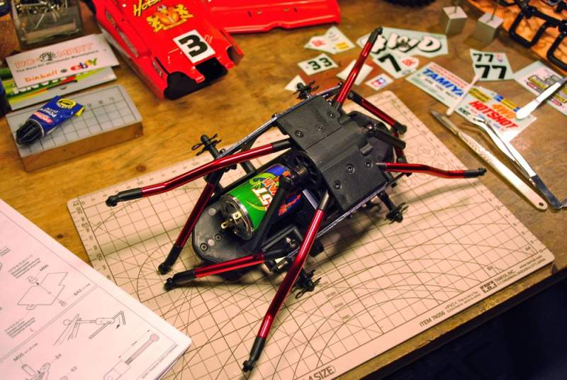

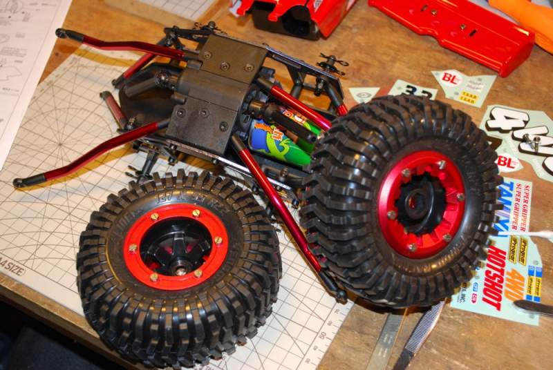

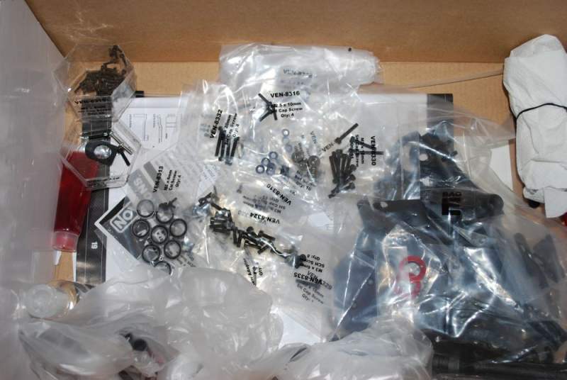

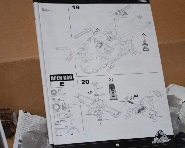

                            Noen bilder av Creeper´n. Er grei å bygge, god veiledning. MYE skruing, haugevis av hardware. Alt ligger i egne poser, veldig godt merket.
                            Var litt trøbbel med å montere bed lock, skruene var 2mm, hullene (på 3 av felgene) 2,5. Noen har nok satt feil bor i CNC-maskinen den dagen de felgene ble laget. Måtte hive meg i bilen og dra på Clas å kjøpe nye skruer, men ble greit det. Valgte å montere ytter-ringen på innsiden, liker ikke de taggene der.

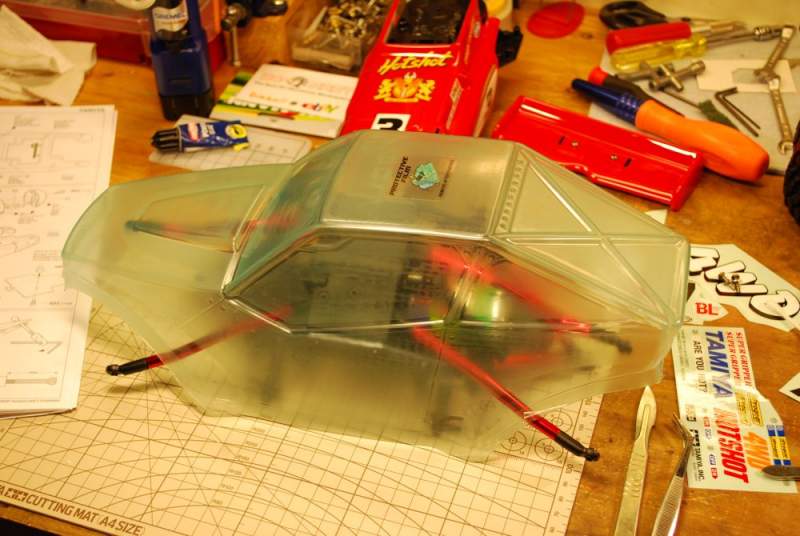

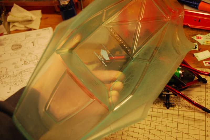

                            Ellers så er karosseriet ferdig klippet. Ser også ut som det er ferdigslipt for bedre heft. Det ligger også en ferdig maskering på deler av innsiden, men denne må nok trimmes litt. Følger med maskering til vinduene.
                            Bildene sier jo ikke allverden, men det er nå slik den ser ut nå etter en kveld med bygging. Hadde bare vanlig unbraco tilgjengelig, nå handler jeg meg noe skikkelig hex driver før jeg fortsetter. Noe ala dette: Click image for larger version
