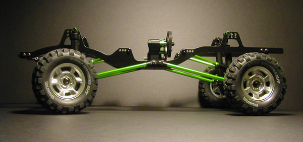

      det jeg sitter å grubler på nå er hvordan jeg skal få denne tett nok til vinter utflukter?? altså ikke vanntett men snø tett.
      lurer på om det er mulig å "pakke" den inn i pleksiglass kun rundt selve chassietClick image for larger version
      hvordan ville det gått med motor, esc og mottaker der inne.
      og hva med servo? vil det holde med silikon i alle skjøter. har ikke lyst til å tukle med plastidippen enda.

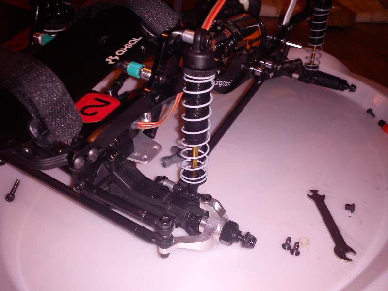

        Da har jeg fått klådd litt på maskineriet og oppdaget fort at styreutlaget på ax10 er ræva for å si det mildt. Hva er den enkleste veien å gå for å forbedre dette? Ny styrearm og c-hub eller CVD eller begge deler? Kom gjerne med noen linker..
          Begge deler!
          RC4WD Team Driver
            nye alu armer og CVD fra Jarl er alt innkjøpt samt 4-link plater
              Der ser du, det var vel ikke vanskelig.
              hihi
                Hehe, neida. Har blitt såpass kjent med bilen at det eneste som gjenstår er å finne ut hva jeg gjør med front akselen som er sperret lik som bakre noe som gjør at ekvipasjen vil forover når man svinger (sikkert et uttrykk for det tenker jeg ) Hva har dere valgt å gå for her? Skal man ha det sperret foran eller ikke?

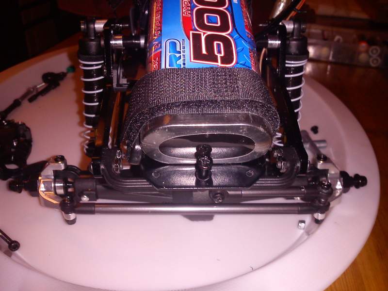

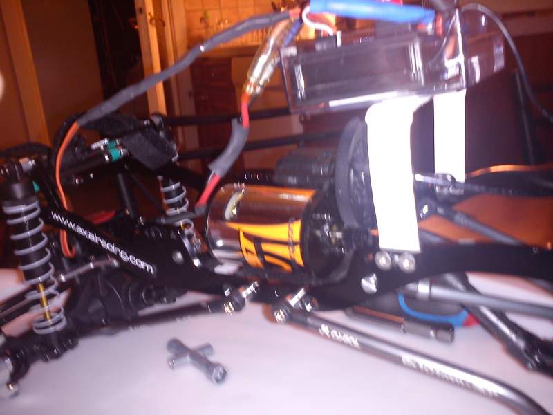

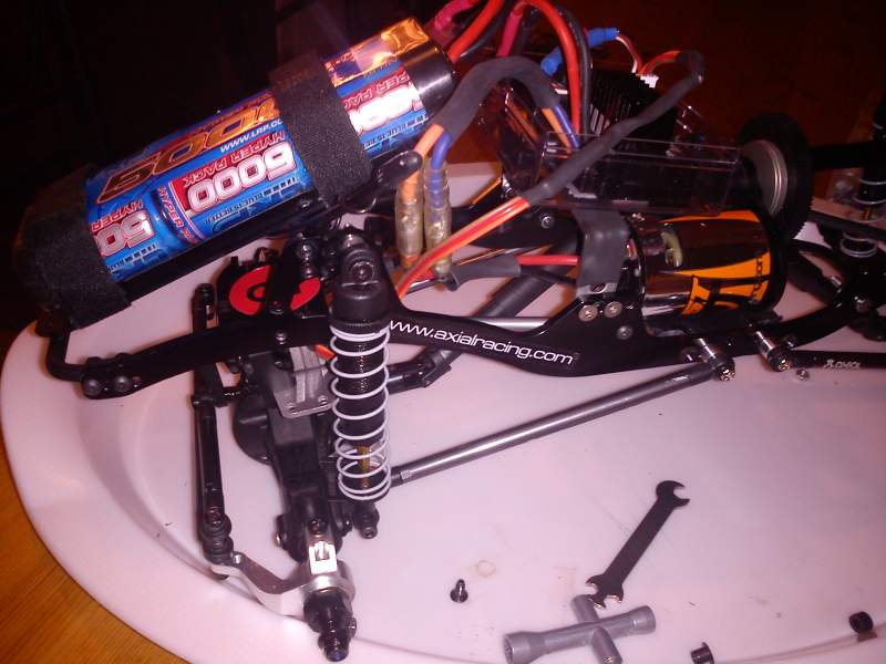

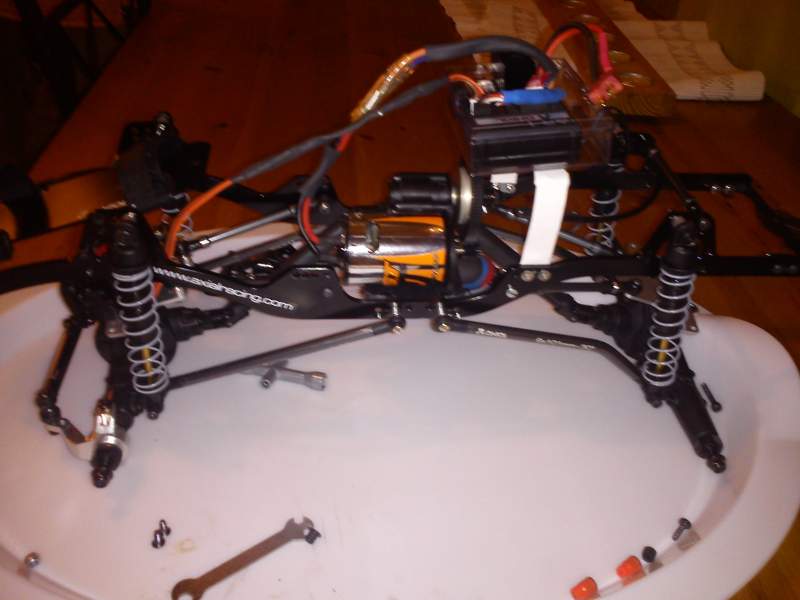

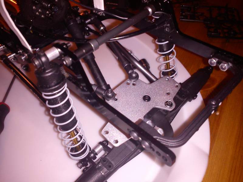

                              her er noen pics av herligheten in progress.

                              WB er satt ned til 290mm, kanskje flere lokk som passer da men chassis er fortsatt 420mm. Hva er det som kan gå her? Noen som har et eller annet liggende, brukt. Er fortsatt i opplærings fasen med å spraye og liker å øve. Neste er nok spiralsøkk i bak hjula. Lar være i legge inn i front foreløpig. Er nok fremtung allikevel.
                              Denne er utrolig enkel å skru på og modde ellers....
                                ja, ser jo ikke dumt ut dette, bortsett fra batteriet.
                                Jeg ville heller ha lagt det på tvers mellom ESC og fremre dempertårn. Så langt ned som mulig uten at linker eller noe annet kommer borti.
                                Lavt tyngdepunkt er absolutt en fordel.
