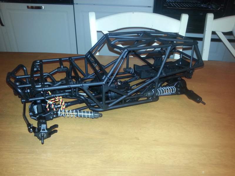

                              Det begynner sånn smått å ta form. Landet på en Hitec 7954 servo etter anbefaling fra min lokale rc-pusher. Med 7.4V BEC skal den dra 24 kg og påstås å være tilnærmet vanntett. Hvordan jeg skal gjøre resten av elektronikken "vanntett" får jeg se på etterhvert.
                              Har også valgt å bytte til Traxxas Bigbore dempere, etter å ha knotet i timesvis med å få olje på drittdemperne som følger med kitet. Jeg fikk aldri til å lufte dem skikkelig og få korrekt oljenivå i dem. Det ble enten for mye olje (for harde) eller for lite med squishy følelse pga luft. Jeg fikk aldri den blæren på toppen til å sitte skikkelig, slik at den ble sugd inn i demperen når stempelet ble trukket tilbake. Ser på esken jeg har oppbevart dem i at de også lekker som en sil uten at jeg har brukt dem... Traxxas-demperene var lett som en lek i forhold! Og etter min erfaring med Slash og Stampede tåler de misbruk uten problemer.

                                du får noe flytende gummi greier på boks har jeg sett, du kan jo prøve det på elektronikken.
                                ellers så er det en holdbar bil som gjør litt av alt.
                                etter og ha brukt den normalt i 1 sesong er det bare kufangeren foran som har knekt hos meg. men ett tips er få den så lav som du kan da den velter lett hvis den er for høy.
                                resten finner du ut av etter hvert som du kjører, er der morroa ligger
