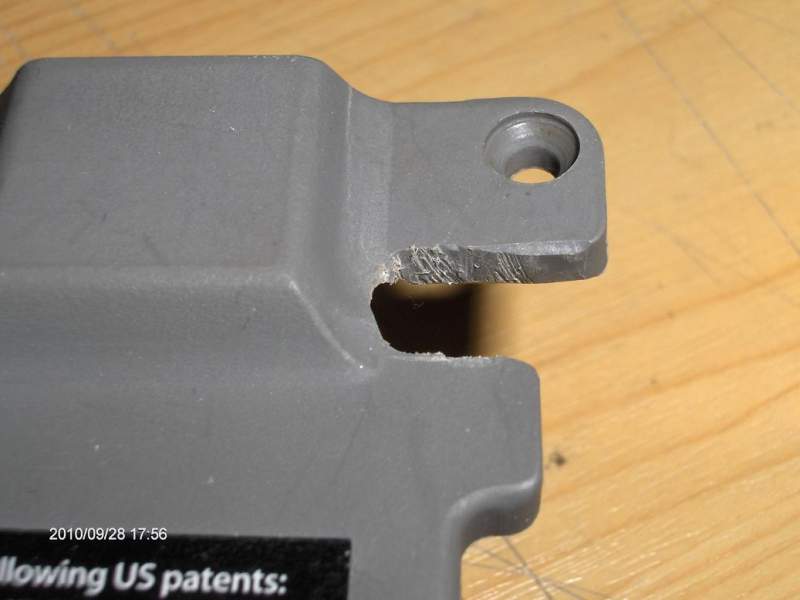

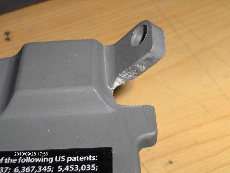

                  Det første forsøket eg gjorde var å skjæra ut ein spalte i den plata som styreservoen er festa i, batteriledningane gjekk klar av servoen og det, men plata blei veldig svak som bildene illustrerer. Eg glømte å sjå på undersia før eg sette saga i det. Og i framveggen i batterivugga skar eg et liknande hakk nedover som det bak, på linje med det hakket i plata viss du forstår.
                  Eg var inne på tanken å skjæra det hakket i sideveggen til batterivugga, men det fjernar all stabilitet i chassiet og det hadde blitt ganske så slaskete vil eg tru.

                          Det er nesten sånn at desse bilane berre er designa for 2S-batterier, hehe. Det var akkurat det du seier her eg også fann ut, ESC-plata vil ta igjen det tapte for denne veggen som blir skjært vekk. Og viss du ikkje fjernar heile veggen så har du fortsatt litt igjen (ca 3/4) på den sida som ikkje har kutta vekk som stabiliserer sideveggen. Altså sånn som eg gjorde det (ikkje at det er fasiten men sånn tenkte eg meg det )
