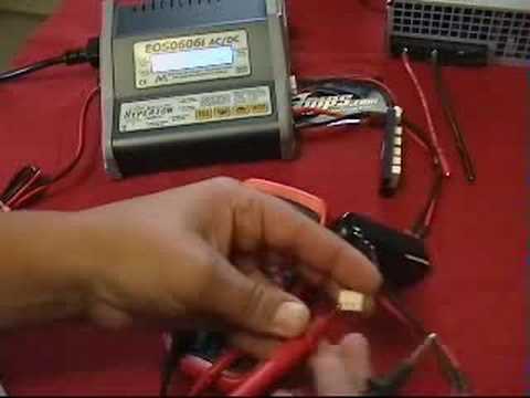

    Værsågod :
      hjelp med hyperion eos 0606i
      Originally posted by john_erlingbakke View Post
      Værsågod :
      Hei og hjertelig takk for ditt svar: amerikansk video. Jeg fikk absolutt endel ut av den, men--:
      Kan jeg få spørre deg om du kjenner til noe på norsk, svensk eller dansk: da blir det så mye lettere å forstå for en som ikke er helt proff på engelsk !
