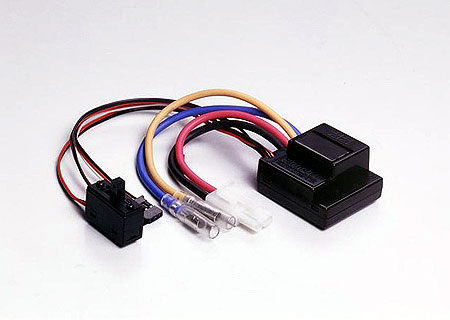

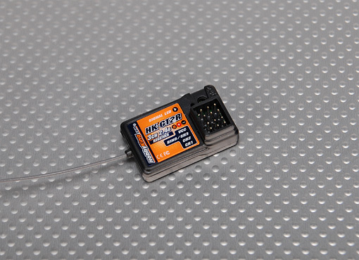

ID:	772301Click image for larger version
                Her er RX og Tamiya sin ESC. BEC har jeg ikke siden jeg vurderer å gå for vanlig batteri pakke for Rx. Noen hevder at det er bedre med et batteri enn BEC.
                  [ATTACH=CONFIG]44050[/ATTACH][ATTACH=CONFIG]44051[/ATTACH]
                  Gir ikke denne esc'en ut 6v da ?
                  | Spektrum DX8|
                    Nope, 7,2V output for receiver.

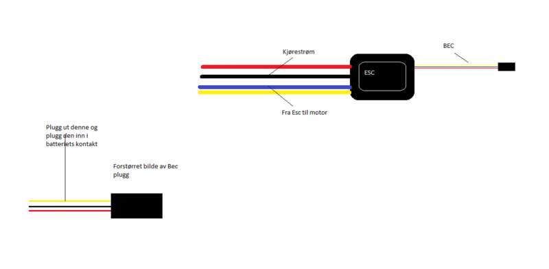

                        en enkel skisse hadde gjort seg
                          Skal teste mine tegne ferdigheter da :P
                          | Spektrum DX8|

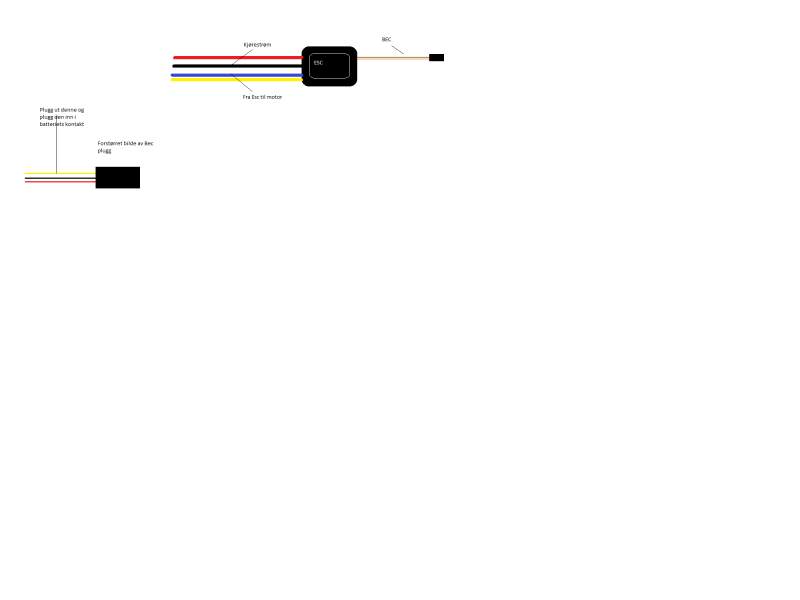

Name:	ekstern strøm.jpg
                            Kanskje du forstår denne tegninga, Ikke helt enkelt alltid... Men tror dette skal funke.
                            | Spektrum DX8|
                              tror jeg har skjønt det. den gule er signal fra ESC og den skal over til batteriets kontakt rett og slett, før man plugger det i RX?
                              Det skal utprøves
