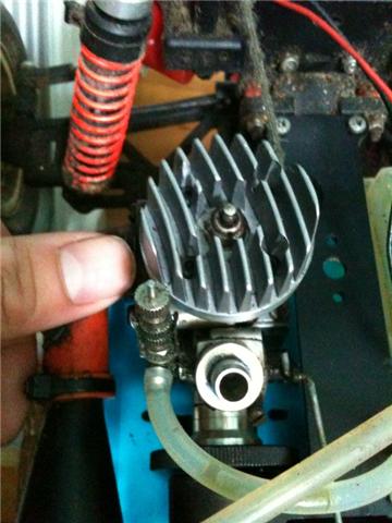

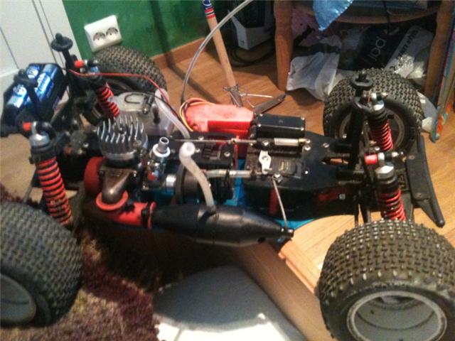

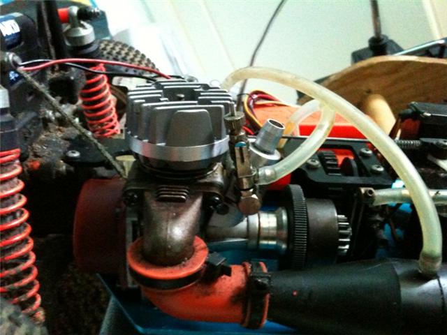

        Kjenner ikke til merke på verken motor eller bil, men legger ved bilder.
        På bildet er bensinen koblet til segeselv siden jeg nettopp hadde av motoren igjen for å skifte snor, har en startmotor liggende
        også, men vet ikke hvordan jeg skal koble denne til, må vell ha et svinghjult på motoren da?
        Tror jeg vil ta den med ned på hobbybutikken i byen i morra å få han til å se litt på den.
        Tennpluggen glødet som bare det i allefall.
        Det står forresten 15 på motoren.

          Har nå vært å byttet slanger, og fant ut at pakningen på pumpa på fueltanken er gåen, så derfor virker ikke den pumpa men prøvde å blåse inn i tanken for å presse mere Fuel inn i motoren, mEns jeg prøvde å starte den med drill denne gangen, men den startet ikke nå heller.
          Har sett at det står mrc på den nå. Tror det er merket på den.
            Drypp litt bensin i forgasser og se om den vil fyre opp da... Kan være tette dyser om den har stått en stund.
            | Spektrum DX8|
              Hvor sitter forgasseren? Den startet jo tidligere men daua pga bensintilførsel tror jeg.

                  Mener du jeg skal dryppe fuel inn i luftinntaket? Jeg har ikke filter, så skal lage til noe hvis jeg får start på den.

                      Prøvde med litt i luftinntaket, men ingen respons, annet enn at det lekker litt fuel ut under toppen. Men den er tett nok til at det er masse kompresjon. Tror kansje motoren har tatt kvelden.
                        kan være luft lekkasje... da vil den få falsk luft og bli veldig varm.. må tettes før du evnt begynner og kjøre.
