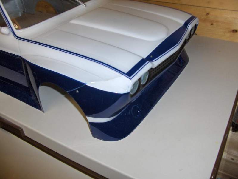

                      Kvit er jo i og for seg ein farge som blir brukt til dekkfarge tilslutt,så eg trur det går uten at det blir gjennomsiktigt.Ellers er jo sølvgrå veldig tett,blir ein mikroskopisk nyanse mørkare enn kvit.Sjå i overgangen mellom fangaren og midtdelen av karosseriet mitt her,det er kvit dekkfarge på fangaren,og sølvgrå dekkfarge på midtdelen
                        Skal se an litt, har noe film liggende selv også,
                        men takk uansett
                        Har et ferdig karrosseri i hvitt og det skinner igjennom,
                        men kan jo lakke litt ekstra lag da.
                          Eg "editta" litt i innlegget mitt eg,der ser du forskjellen på kvit og sølvgrå dekkfarge
