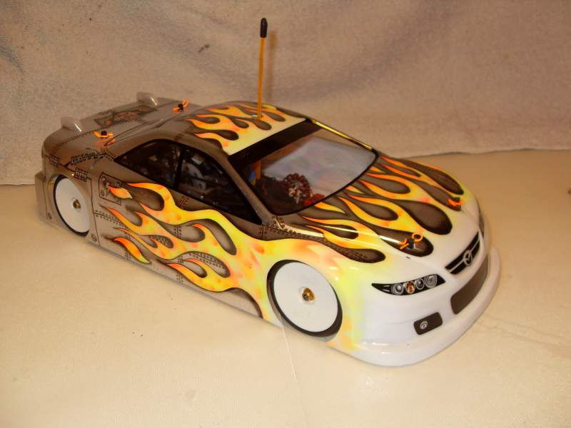

        For vindusmaskering er en mulighet å legge bred maskeringstape på utisden og tegne profilen av vinduet på tapen, ta den av og legge den på bakepapir (er behandlet med nonstick) og så klippe ut malen, før den festes på innsiden. Jeg har gjort det og det funker, da fram og bakvindu er like på inn og utsiden, mens sidevindiene blir motsatt..
        Å tape på innsiden og så skjære er lett å gjøre på store karosserier, men ikke å anbefale da det lett svekker karosseriet med fare for spredning av skader, spesiet på lightweight karosserier.
        Jeg gjør rent på innsiden med stålull, zalovasker og rødspritvasker før jeg lakker.
        Bildet over er en kombo av airbrush, pensel og tusj,,, tok 3 dager å lage, 3 dager å herpe...
                  Heisann,knalltøft karosseri. Tar du på deg karosseri jobb?
