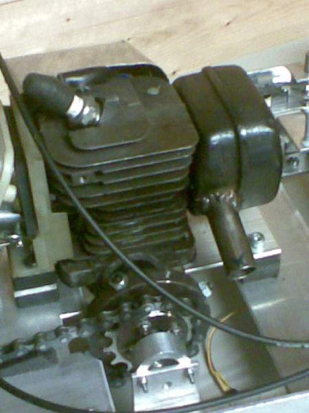

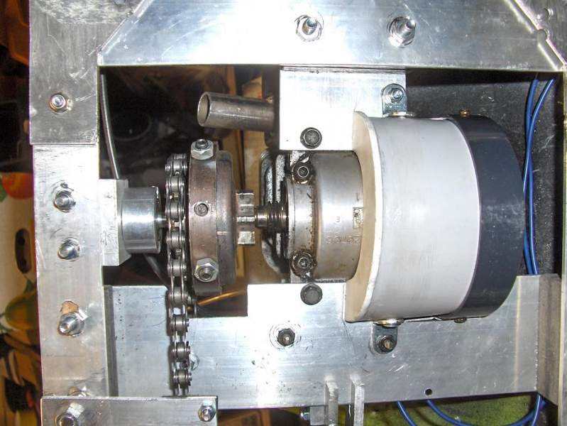

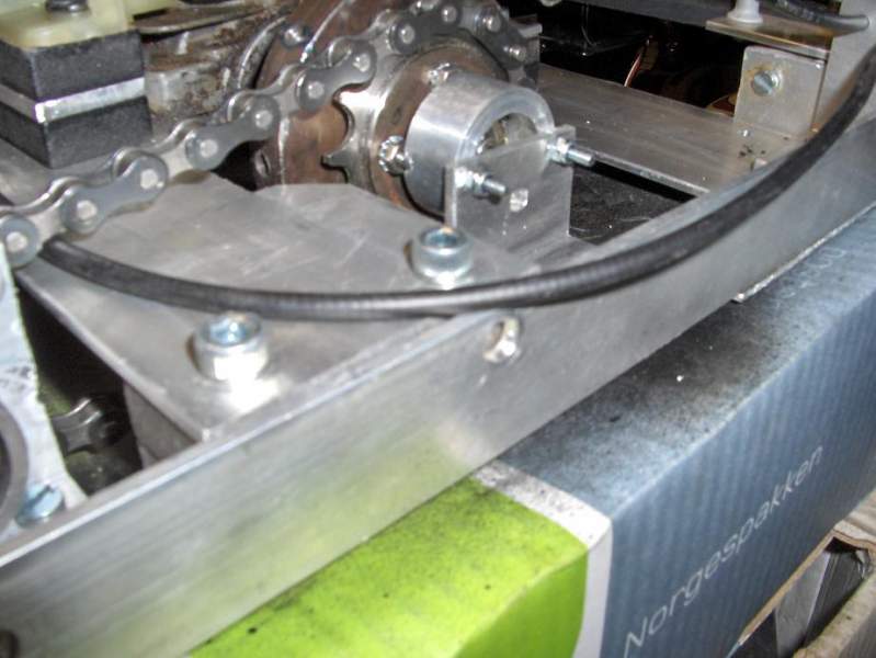

                          Hadde æ fått forlenga den stanga som er på clutch klokka på bajaen.
                          Får dra en plass der nån kan sveise det til meg
                          Radio: Spektrum DX8
                            Vi monterte en gammel Jobu på en BMX i ungdommen
                            Vi sveiste en spacer på drevet, og så spaceren med drev på clutchen til saga.
                            Ett alternativ kan jo være å bore og gjenge 3-4 hull i en spacer og skru det fra innsiden av cluychen med senkeskruer.
                            Vi byttet om drevene, slik at det som var på trøene originalt satt på bakhjulet, og det andre på motoren.
                            Den hadde heller ikke bremser, og det VAR spennende
                              Ikkje gjer det på den måten,då kan det bli skeivt.Få heller ein til å dreia ei hylsa som du kan montera utenpå clutchakslingen som et slags skøytestykke,og bruk settskruer til å halda hylsa på plass med.Reknar med du brukar girplate til ein eller annan LS-bil på denne motoren?Der har du jo et lager,men viss du monterer på ei sånn hylse så trur eg du må ha et støttelager i tillegg så det ikkje blir kast i akslingen.Sjå korleis eg gjorde det på bilen min så får du ein ide.
