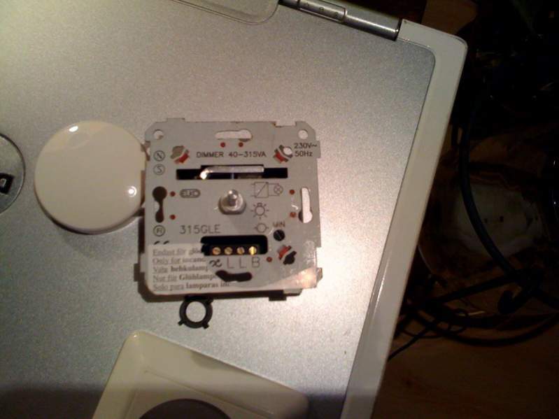

    Fattern har en dimmer som skal koples opp til 12V spot'er men har selvfølgelig rota vekk bruksanvisningen...
    Noen som er gode på kobling?
    ring meg a=) men i store trekk så skal du koble de blå sammen.. ikke på dimmern, også skal den brune som det er strøm i inn på en av L ene og lampe brune ledningen inn på den pila med en kurve over =) lurer du på noe så vet du at du kan ringe=)
    og vis du får flere "tilførsler" inn så kan du kun bruke en av L ene forde.. de er der vis du skal bruke dimmeren i et endevende system.
    B en er for blind kobling.. MEN tilkoblingene er ment for kun 1 leder=) så har du flere av samme type så må du koble disse sammen først og dra en enkelt en til dimmern=)

      Men da skal det ordne seg. takker og bukker )
        joa=) men bare og ringe forde! hehe.. bra det ordner seg... vis det er noe mer el relatert så ere bare og ringe

          B, som er blindpunktet som mrtn forklarer, er der jordingen skal inn om anlegget er jordet.

            B er ikke for jording lille gutt=) er bare en kontakt som verken har kontakt med godset i dimmern eller noe annet som helst=) og ja det vet vel de fleste.. men jeg gir f....
