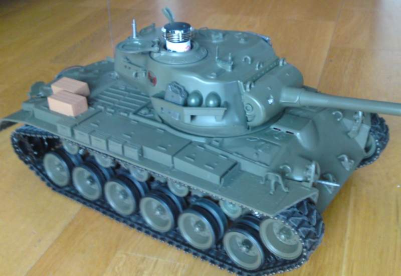

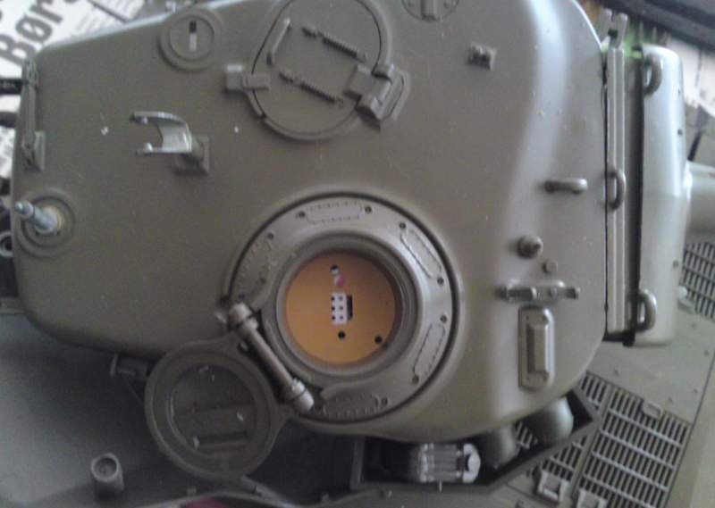

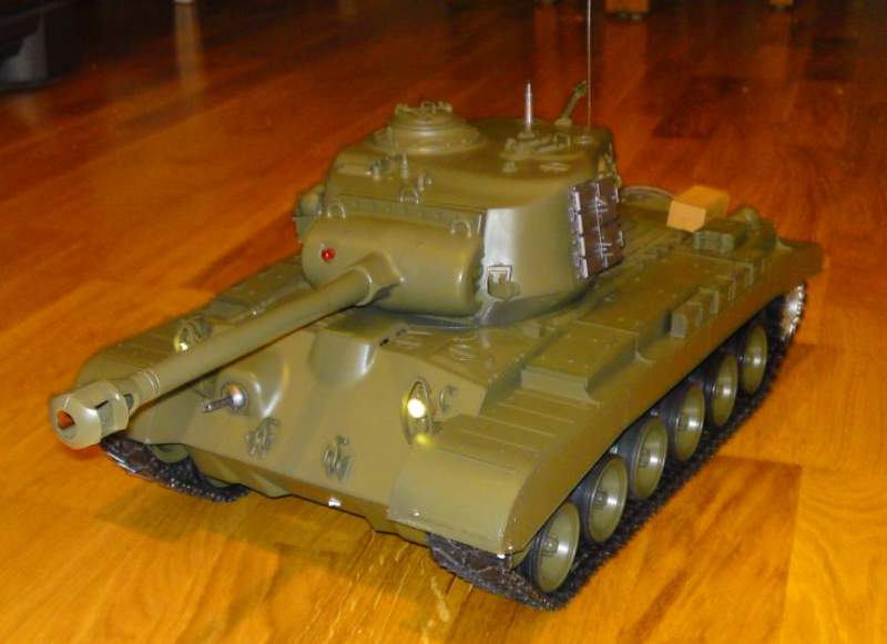

    Hei,
    ett par bilder av min Korea looking M26:
    Blir mer modifisering av tanksen i løpet av høsten/vinteren. Skal holde tråden oppdatert.

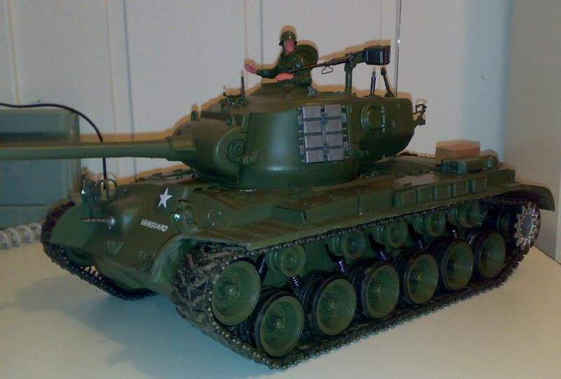

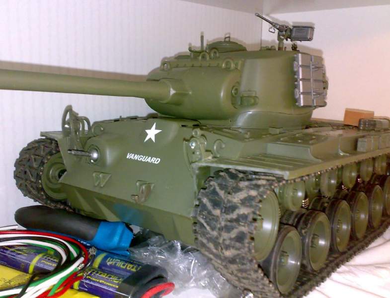

          Fikk tak i en "defekt" M26. Dette gir meg deler slik at jeg kan få den slik den var før guttungen kræsja i stykker mg, lys +++.
          Denne funker, så nå har jeg 2 stk. Kommer til å lage en Korea look av den ene og la guttungen få restene av den andre.

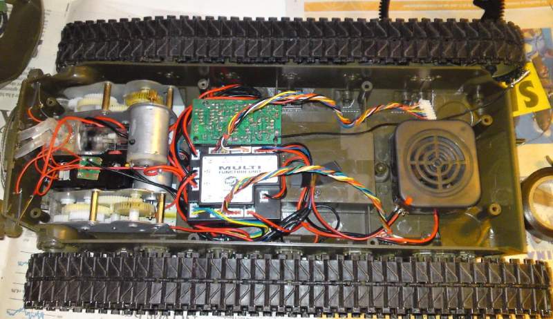

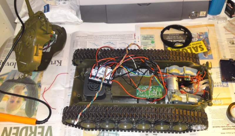

            Har satt inn en RX18 i pershingen.
            Har 2 RX18, og den første jeg testet må det være feil på da det ene beltet/motor gikk kun i en retning. Hjalp ikke å bytte venstre/høyre motor, problemet forflyttet seg bare. Får finne ut av den "defekte" RX18 senere.
            Liker at det er plugger til alt, gjør det enklere å demontere kabler. En liten test, og at ser ut til å fungere. Har ikke skrudd sammen den enda, da jeg skal ha inn HL IR Battle system også.

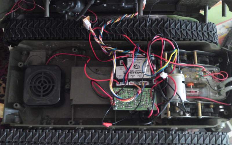

                Da er RX18 og IR på plass. Det er fremdeles trangt inni boksen, så mye ledninger som er der.
                RX18 er grei å sette inn, enkelt med plugger istedet for lodding. Har ikke festet pluggen for IR utstyret i tårnet (ses på det ene bildet), men det kommer. RX 18 er heller ikke festet skikkelig, men noe tape med borrelås er nok tingen. Måtte knekke bort 2 fester til rx14 for å skyve rx18 inn ved siden av receiver board.
                Har ikke noen tanks å teste mot enda, men planlegger å sette det andre IR systemet inn i enten M26 til junior eller Leoparden. Får tenke litt på det, men det ender vel opp med at jeg kjøper ett sett til .

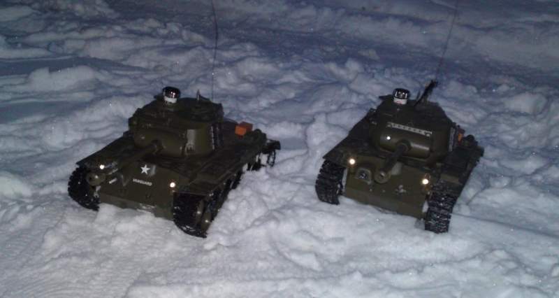

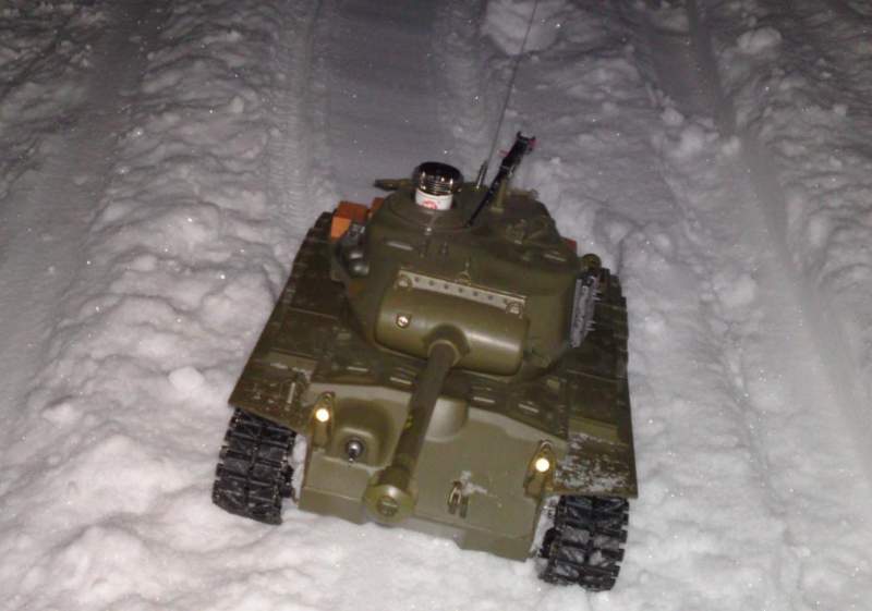

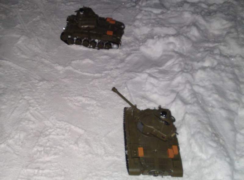

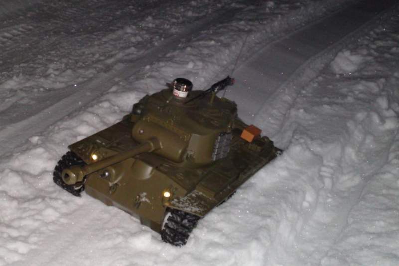

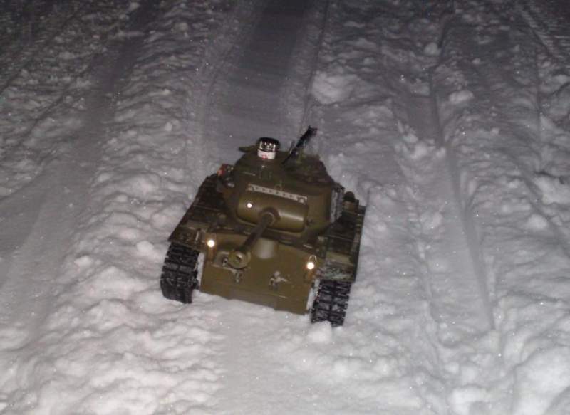

                              Da har jeg funnet ut av problemet med M26 og bevgelse av tårn, kanon osv.
                              Kabelen som følger RX18 er med utforinger og går i utgangspunktet ned i festene 1 vei. Denne veien ned med kabelen i sporet, så funker ikke noe i tårnet. Ikke LED heller.
                              Kuttet bort sporet på kabelfestet og snudde kabelen ned i feste, og da fungerte alt.
                              Så nå funker begge M26. Skal si junior var fornøyd med at "tanksen hans funker". Tok ut begge i vintersnøen og testet litt. Begge har IR, så vi fikk testet dette også. Testet IR opp mot 10-15 meter mellom tanksene og det funker. Etter 5. treff, så stopper tanksen som er truffet og må startes på nytt. Kult med IR.
