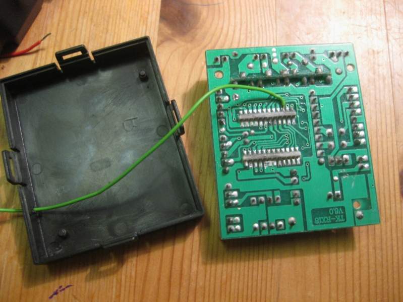

              Da har jeg endelig blitt kvitt den uønskede bakover bevegelsen når jeg skyter med Tiger'n min.
              Kjøpte meg en ARM-02-Blitz enhet fra www.tank-modellbau.de
              YouTube- No movement of tank while firing
                Ser meget bra ut dette. Hvor mye måtte du gi for denne modulen? Det er vel ett relè som monteres i forbindelse med motorene? Isåfall så blir det vel ikke mulig å kjøre å skyte samtidig likevel eller?
                  Den kostet €13,90 + porto.
                  Det er nok et relè ja, men det er innpakket i en krympestrømpe så jeg vet ikke helt hvordan den ser ut. Det er 3 ledninger: Pluss, minus og signal. Signal ledningen loddes på RX-18 kortet.( se bildet) Pluss og minus kobles på pluss og minus på hovedbryter (eller hvor du måtte ønske)
                  Hvis man kjører og skyter, så stopper vognen opp mens skuddet går for så å fortsette fremover. Men man slipper iallefall at vogna spretter bakover.
