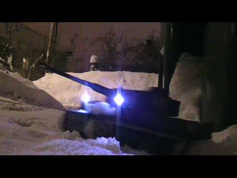

Coolt med lyder og denslags. men hvordan er motorene på disse?
Er de proporsjonale? Synes nemlig at fart/styring var veldig "kantete".
Funker det å sette opp expo på begge deler kanskje?

Hvis de er av nyere modell er styring proposjonal. Man kan ta en laang rolig sving. Eldre (dårligere elektronikk) er "kantete". Motorer er ok, man får raske og trege. De trege gir mere realistisk fart.Originally posted by xilian View PostCoolt med lyder og denslags. men hvordan er motorene på disse?

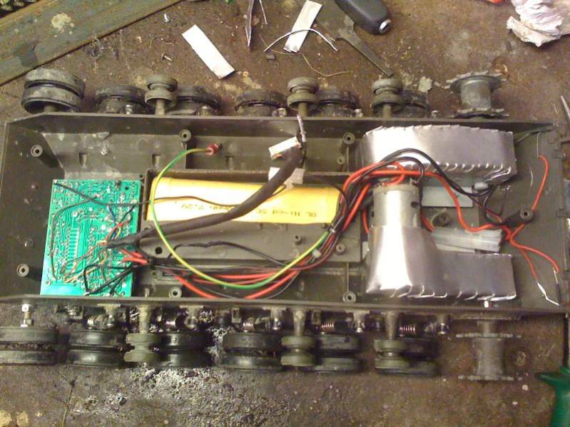

Radio utsyret til Heng Long er ikke så avansert. På de eldre modellene var det 2 hastigheter; Rask og raskere. Det kom ikke med krystaller, men med 3 forhåndsinnstilte frekvenser; A,B,C.
Til venstre på bildet ser du hele elektronikken på min M41A3 Bulldog standard versjon. Uten røyk og lyd.sigpic| Tiger 1 Late version | CopterX 450 | P51-Mustang | Cessna Skylane 182 |
De lysa er orginale dem. Skulle vel egentlig vært blendet ut litt, slik at de ser ut som stridslys.
Ser han sliter litt med høyre girkasse og det er litt vel høy "skvike" lyd på den.
Man har ingen mulighet til å stille expo på en Heng Long. Det er billig elektronikk i dette. Den er såklart mye bedre fra versjon "Smoke & Sound" som da er jevner flyt på gassen. Men det blir jo aldri som om du hadde en ordentlig sender.

Hm. Jeg ser problemet med å gjøre så mye med radio-innstillinger nå ja
Jeg er også mektig imponert over lysa.. er jo reine stadionlampene det derTom I. Arntsen - Radiostyrt.no - Modellflynytt.no - Modellsalg.no
Den er ikke så god å kjøre som leoparden min var kan man si. Den var super fin på svingen, men dette kan jo ikke sammenlignes seff. Den hadde 2 stk 540 motorer og jeg hadde en god radio på den også.
Men denne tanksen kjøpte jeg brukt for 500 spenn, så den er kjørt litt.
Tror det er litt 'dø gang' på stikka også, samt at den ene motoren/siden, går litt raskere en den andre siden, om dere skjønte det,(litt trang girkasse) Så får å få den til å gå rett frem så må jeg hele tiden korigere litt på stikka den ene veien.
Skulle ønske det gikk an å få brukt DX7 radion på denne.
Håper det blir bedre med en 3/1 kasse, metall lower hull og metall belter. Kanskje noen andre motorer er tingen også, noen som er litt sprekere, så man slipper å å gi fult utslag før det skjer noen ? , så man slipper den 'hoppete kjøringen'
Lysene er orginalt, altfor sterke synes nå jeg da, men sånn er det.
Kanskje det er batteripakka som gjør det, nosram 1600 racing pakke
