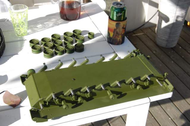

      Gummi på roadwheels?? Kommer på når jeg er ferdig med og lakkere

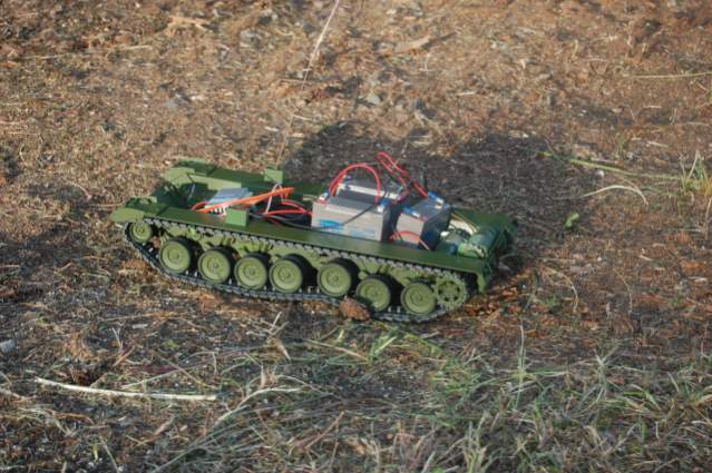

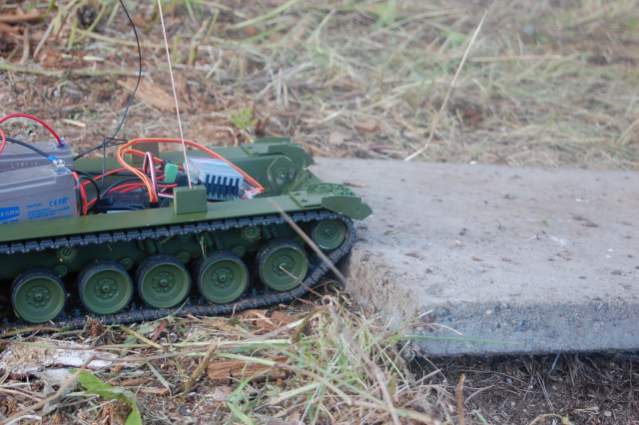

            Liten update, Tar litt tid nå som det er sol og fint vær, men går fremover

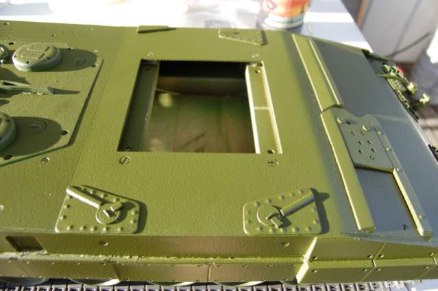

              Ser flott ut dette.

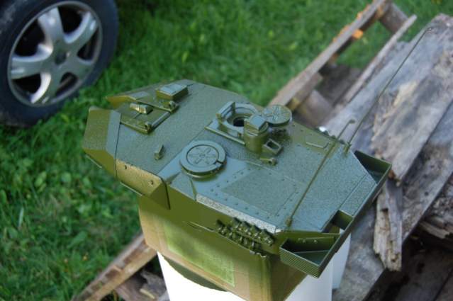

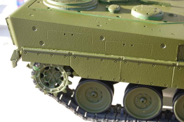

              Utrolig fet effekt du fikk på den bakskjermen, hvor det ser litt sånn "knudrete" ut.
                Takk for det, men litt usikker på hva du mener med knudrete..
                Espen

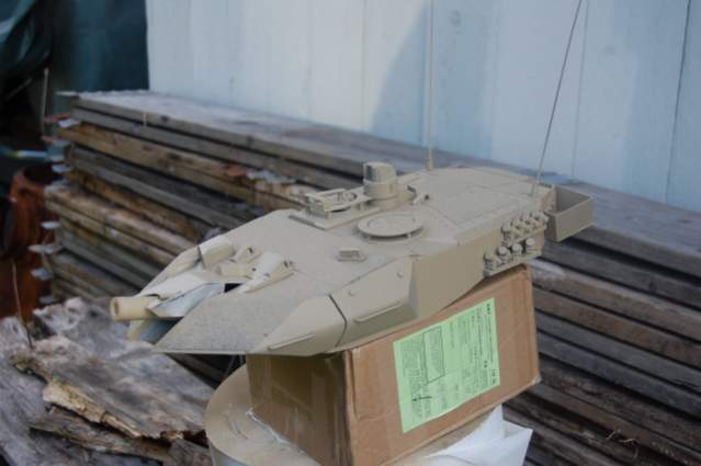

                  Går litt trått om dagen, men nærmer seg ferdig
                  Espen
                    Nice den der.

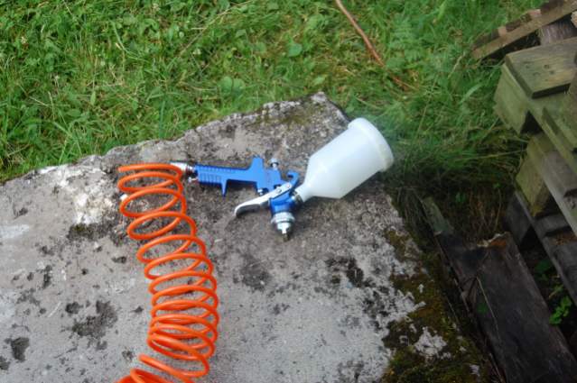

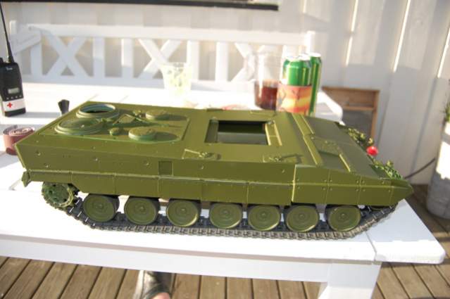

                      Pen tank, men sprøytelakkerer du rett ved siden av bilen din?
                      Hilsen bilpleier....
                        He he, Bilen står ikke så nærme som det ser ut til på bilde. Men normalt så sprøyter jeg inne, men i går var det så fint vær og vindstille, så da ble det ute Takker for tilbake meldinger.
                        Espen
                          Ser flott ut dette.
                          Den knudrete effekten ser ut som vanlig FLA (Fat Ladys Ass) eller appelsinskall. Det kommer som oftest av for kald lakk, varm opp lakkboksen under varmtvannskrana om du bruker sprayboks. Eller så kan det være for tykt lag med lakk. Eller feil tykkelse på lakken, er den tynnet riktig? Som oftest bruker jeg å prøve å ikke få FLA, men her var det ganske kult!
                          Om det ikke kan modifiseres, hva er da vitsen....
                            Da lærte jeg litt om lakkering også Den er sprøyta. Skal nok ikke se bort ifra at lakken er for tykk.
