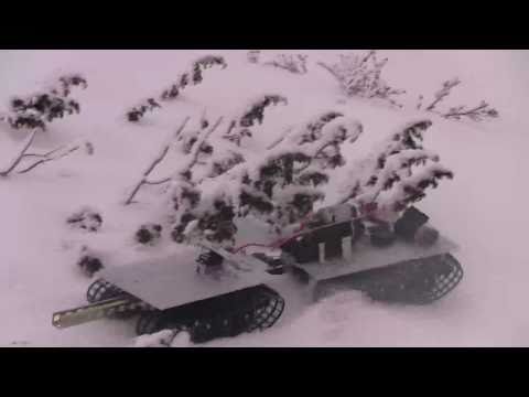

                  Det har nå gått ca et halvt år siden jeg startet på dette prosjektet og nå står det faktisk en kjørbar beltevogn hjemme. Håper dere får litt glede av denne aller første videoen

                    Sprekt!
                    Den var dødstøff, grattis med rullende chassis! Bevegelsene ser overraskende naturtro ut!
                      Tusen takk karosseri er under produksjon, så det kommer snart flere bilder og videoer tenker jeg
