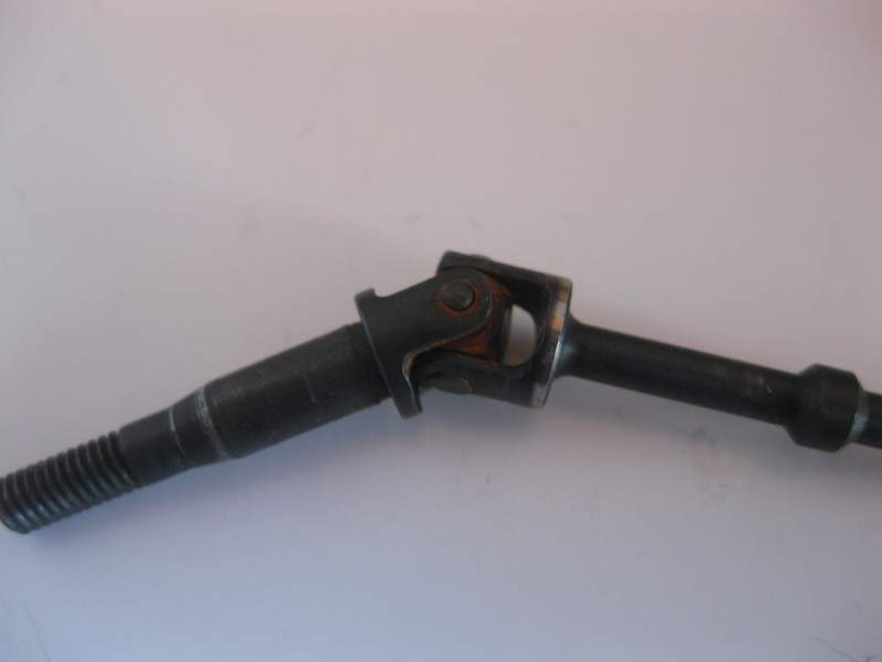

              Med tanke på kraftoverføring mellom vognene, så det første som slo meg var å bruke en drivaksel fra en rc bil. Noe ala denne;
              Dette er fra min Kyosho 1/10 Mitsubishi Evo 6 GP. Ligger i deler og kommer vel aldri til å se verken asfalt eller grus igjen... Men man vet jo aldri.
              Lykke til med prosjektet Dette blir spennende å følge med på...
                Tiger tanks i 1/16 har en beltebredde på 4,5cm mens King Tiger har 5 cm. Altså begge blir for smale til ditt bruk. Tror nok heller Blizzard beltene er mer korrekt med tanke på at de ikke er metallbelter.
                  Ja blir nok Blizzard belter, men litt modifisert, på en eller annen måte...
                  Ingen dum ide å bruke et slikt ledd, kanskje det går an å ha et slikt som selve koblingen mellom vognene også? Har vurdert hydraulikk men da jeg så prisene tror jeg nok det blir en largescale servo
