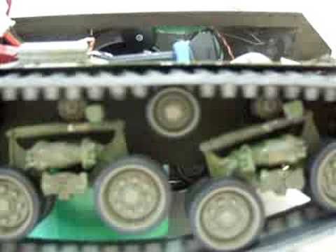

                            er den ja.
                            slik ser det jo ut orginalt:
                            så ser ikke så vanskelig ut, en skive med lager som ligger utenpå platen, aka 2 hull som må borres i platen.
                            men jeg så denne lille notisen; These will not fit earlier Sherman models.
                            hva det vil si aner jeg ikke.
