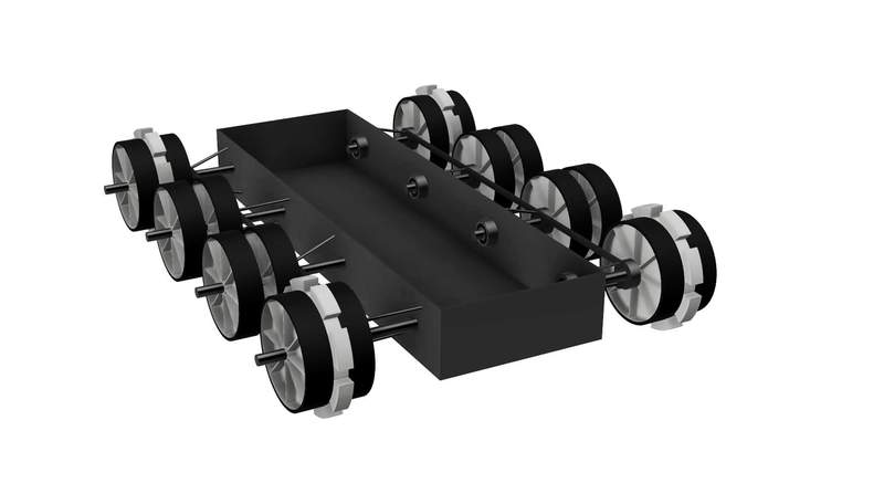

      Jeg fikk litt bilder av han som laget den på youtube og jeg lurer veldig på å lage noe lignende. Ser at det er mye arbeid som ligger bak dette så jeg må gjøre en vurdering på tid/penger opp i dette. Jeg begynte å skissere opp en 3d modell av dette hvor jeg hentet mye inspirasjon i Jon sine bilder og løsninger. Ser på andre forum også at det velges forskjellige løsnigner på hjul oppheng og slikt, men jeg liker bedre tanken på å bygge noe solid fremfor noe som er i skala til mitt bruk.

      Hvordan skjøter man egentlig sammen beltene til disse hjemmesnekra maskinene? Jeg fikk se bilder av hvordan det var gjort på den i youtube filmen over hvor det var skjært ut snitt og limt. Er dette den vanlige måten å gjøre det på?
        Ville vurdert å få tak i de beltene som er nærmest det du ønsker, og deretter tilpasse designet slik at beltene passer. Hvis det er noe jeg har lært som ingeniør, så er det at jo mer hyllevare man benytter, jo større er sjansen for å lykkes.
        Mine prosjekter har alltid mest driv i starten, og da er det tungt å stange hodet i veggen fordi man har valgt dimensjoner som ingen andre benytter. Ikke undervurder tid som faktor. Lett å miste motivasjonen dersom ikke fremdriften er tilstrekkelig.

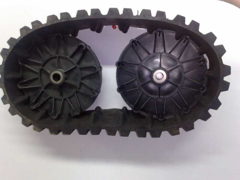

          Takk for tipset. Hadde ikke tenkt på det men disse er veldig korte så de må vel skjøtes også? Gummibelter som dette ser mye bedre ut for helårs bruk også. Blir fort kostbart å kjøpe 4x slike sett å skjøte sammen da
          perfekte belter... Men så var det prisen da
            Her er en kar som har prøvd på noe i samme gate som det du er ute etter: http://www.rcgroups.com/forums/showthread.php?t=1844944
            Med litt googling finner du kanskje noen med bedre oppsett. Heng Long 1/16 koster i det minste ikke all verden.

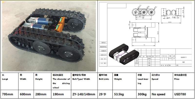

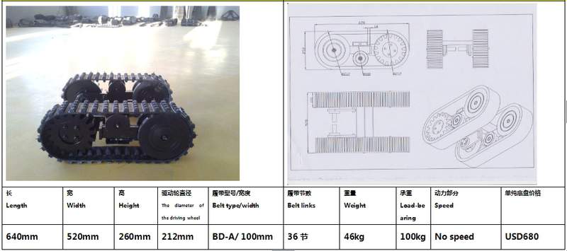

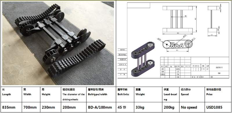

                            Da fikk jeg svar i fra Kina og de hadde jo litt forskjellig.. Det ser jo egentlig veldig bra ut med unntak av at alle har smal sporvidde og at det fort blir dyrt pga vekten og sending i fra Kina. Det er jo en grunn til at tråkkemaskiner bærer så bra i løs snø og det er på grunn av at vekten er fordelt over et stort areal. Nå blir sikkert min kjøring for det meste uten snø, men jeg lurer litt på hvor brukbart det blir med så smal sporvidde når snøen først er her. Hva tror dere?

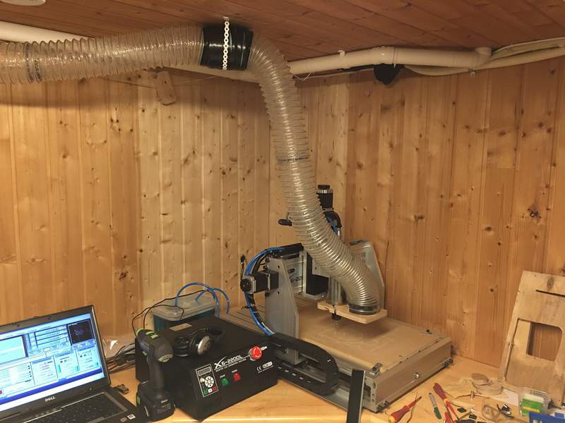

                            Ellers fikk jeg laget meg sponavsug til cnc-fresen i går så nå er det litt mindre grising ved fresing av nylon/plast/treverk Fortsatt like mye griseri ved fresing av aluminiums deler, men får lage kabinett til den tid.
                              Har en langtidsplan med en Proxxon M70 og noen eBay-deler for å lage min egen CNC. Er din kjøpt i en bit, eller har du bygget den selv?
                                Den er kjøpt ferdig i fra Omiocnc (2.2kw modellen).

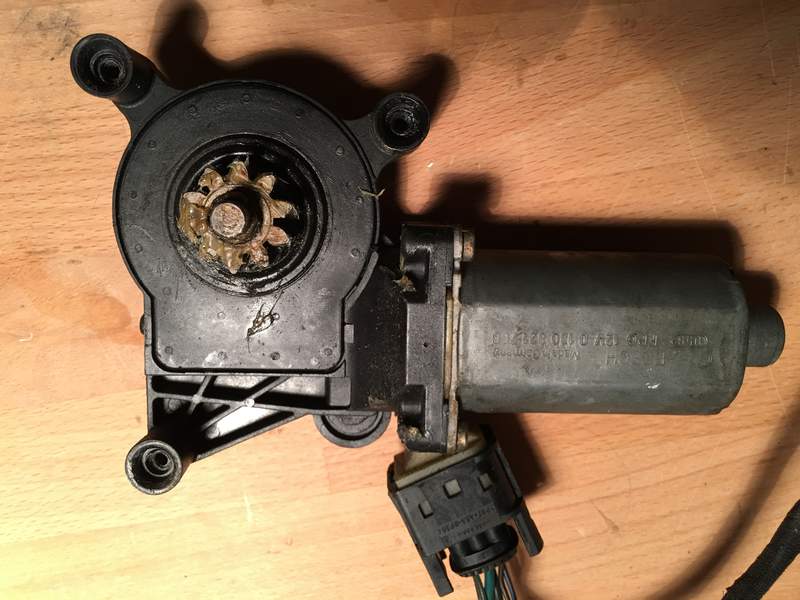

                                Har nettopp bygget om til annen motor i lekebilen min så jeg hadde en delebil som ble kjørt til vraking i dag. Kom på i siste liten at jeg skulle nappe ut viskermotor og vindusheisen som kanskje kan brukes til å løfte skjæret opp/ned med litt kraft. Har ikke sett på nettet enda, men er det noen som har en formening om hvordan denne styres? Kommer to 2.5kvadrst ledninger ut i fra den som jeg kan kjøre motoren med og så er det tre ledninger til. Er dette kanskje bare et 3pins potmeter som gir ut possisjon eller er det endebrytere?
