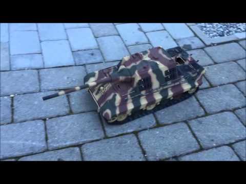

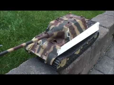

    Vi starter med jagdtigern.
    Fresh ut av esken

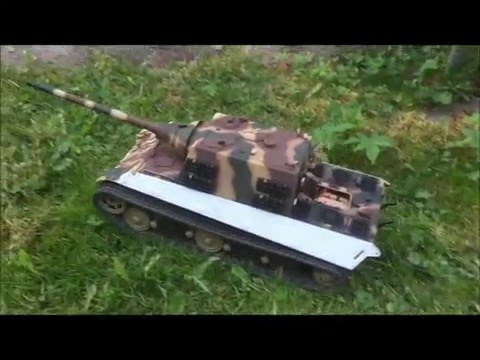

    jeg ønsker meg en fenderless look på denna ( eller muligheten for å hekte på og av ) Så da var det bare å finne frem kniven
    Siden alt er støpt i en 'betta' må det til litt oppbygging av siden igjen
    Utsiden må skjæres til igjen . Brukte en 0,5mm plate til det
    Noen detaljer
      Litt sveise skjøter må til
        Tester ut litt sideskirts i papir for å få en feeling på hvordan den blir med noen få på
          Et par snutter av vogna
            En til, her fra en liten tanks bane jeg lagde bak garasjen
            Det er så langt om jeg har kommet på den til nå..

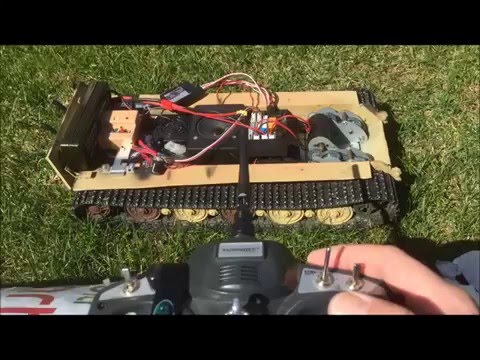

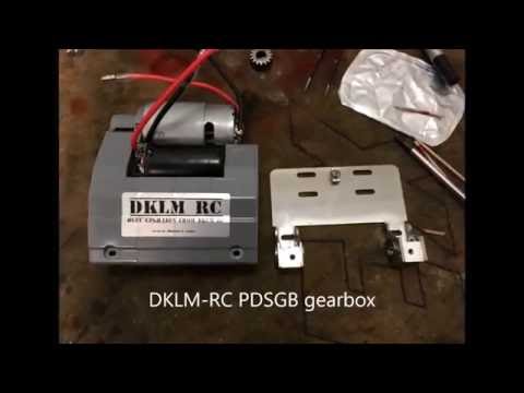

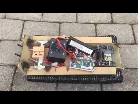

                Jagdtigern har fått ny girkasse.
                kjører som en drøm
                  Hva er motivasjonen for denne? Spør siden jeg ser at egen Tammy trekker litt til siden, og at din godbit beskrives som å unngå dette. Ellers imponerende arbeid med samlingen.
                  Tanks: Tamiya T26E3 Pershing
                  Biler: Tamiya Unimog 406 U900
                    motivasjonen for den nye gir kassa mener du ?
                    Om så, ville jeg ha det gromeste i jagdtigern( som lommeboka tålte ) Og jeg følte det var denne. ETO sin koster 250 dollar, modelspigel sin koster vell ennå mer i euro , og jeg kan ikke se at de er sterkere, eller har noen vanvittige fordeler framfor den fra DKLM.

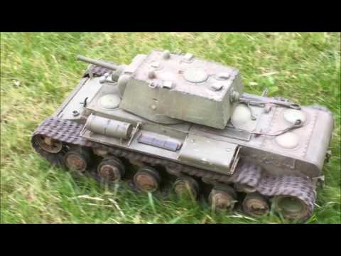

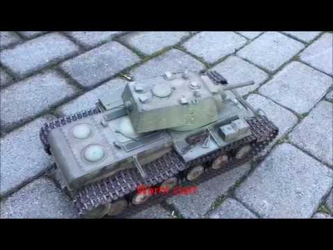

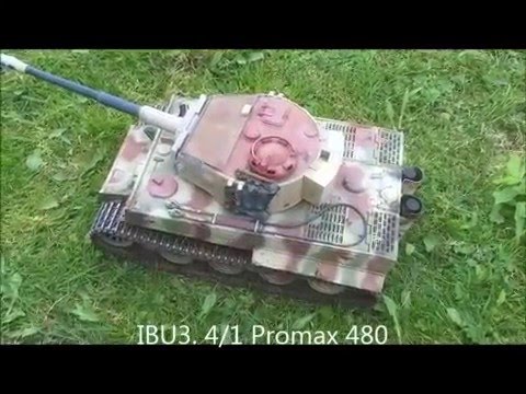

                            fikk lufta kv'ne
                              2 nye lydfiler
                              kv-t34

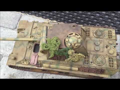

                              panther
