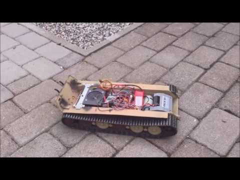

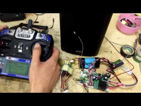

              Det som gjør at de blir pushet bakover hele tiden , er de 2 jeg holder på med nå , samt at lage lydfiler til clark TK-60 og IBU 3 kortene tar tid , samt at en ny type girkasser jeg skal ta inn og selge litt av fremover tar litt av min tid ( setter opp en liten webside ) .
              Disse er den beste oppgradering jeg har gjort i noen av mine tanks .

                        så trenger du et 'kjøre kort. enten IBU 3 , eller Clark ( som jeg komemr til å ta inn noen av for å ha ved siden av girkassene, for en 'komplett ' pakke
                          siste lydfil for Clark TK60 . panther
                          ( admin lær meg gjerne igjen hvordan man 'setter' inn video i tråden )

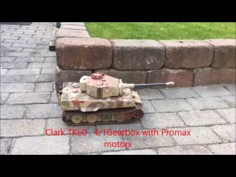

                              Clark TK60 lyd og kjørekort 1 ett .
                              Og girkasser som er bygget opp som clutch type, isteden for 2 separate girkasser . Med 540 motor til drift fremover og en 480 til sving
