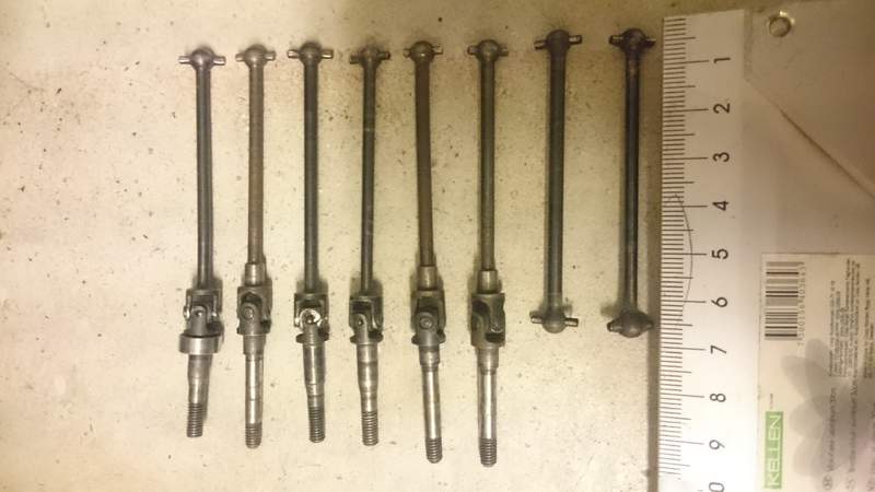

    Ellers har jeg en haug med gamle optima-mid-deler, kan hende jeg har 68mm dog bones også Send meg en pm
    mvh oddi
    edit: jeg fant jeg fant fant et lite utvalg her, både dogbones og aksler med drivknute. dogbones er 68 mm, har flere enn på bildet
