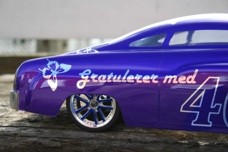

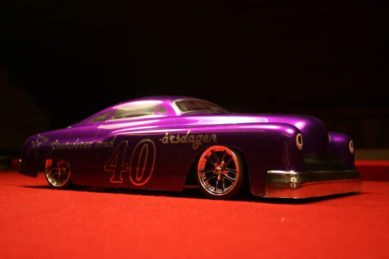

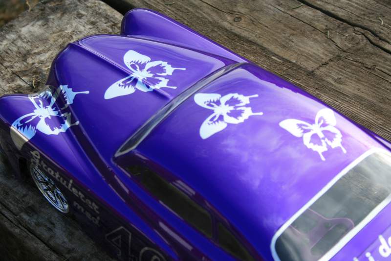

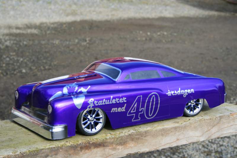

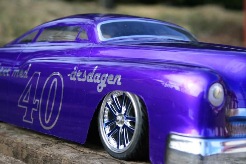

    Så da tenkte jeg at jeg kunne starte med mitt siste karosseri som er et "bursdagskort" til min kone i anledning hennes 40-årsdag. Et karosseri som nok aldri vil bli kjørt.
    Body: Parma Mercury '49
    Paint: Faskolor (lights and body) and Alclad chrome (bumpers, lettering and designs)
    Method: Paintbrush
    Masking: windows handcut, lettering and butterflies machinecut, bumpers and lights Fasmask
    Stickers: None
    The dark picture gives the most accurate impression of the actual colour (I'm obviously not a photographer).

    Kanon stilig det "Kortet"
    Da kan jo eg stille det første spørsmålet, hvordan får du overført teksten?
    Holder selv på å prøve å finne en fonuftig lakkmåte til en båt eg holder på med
      Heisann, og takk for det.
      Bokstavene overføres med et "overføringspapir" (transferpaper) som er en type klebrig film med svakere lim enn vinylen.
      Det finnes et lite ark i alle Parma maskeringspakker og kan kjøpes løst også. Et tips er http://www.bikuben.com/produkter/sil...ansfer-paper//
      Utrolig hva man kan finne i en scrapbooking butikk
      Lykke til

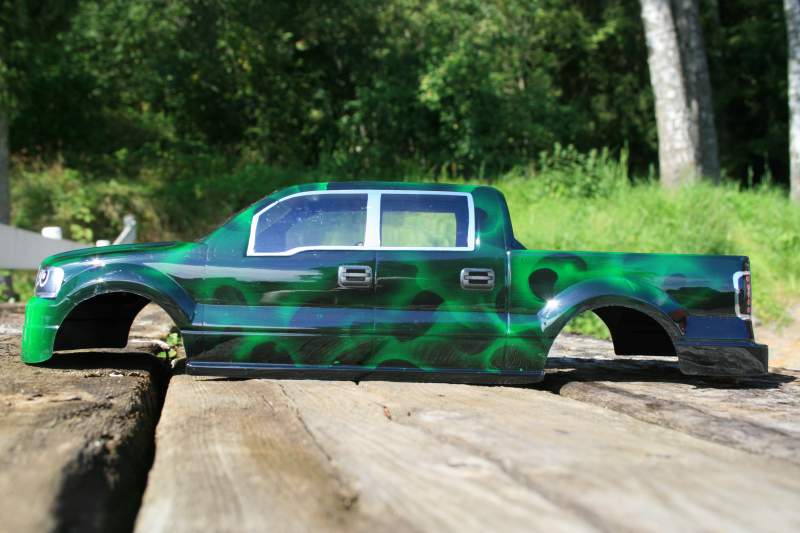

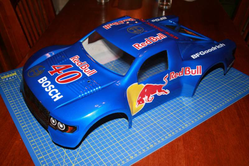

          Her er neste forsøk på en lakkjobb. Er fortsatt endel å finne ut av når det gjelder plassering og fjerning av maskering, "lekkasjer" og skyggelegging for å nevne noe.
          Gjorde et forsøk på lakkerte, "sinte" lys, og der er det langt igjen. Har kikket litt på noen tutorials, men må nok bare sette igang og øve. Scannet stickerarket slik at jeg fikk hovedformen på lys foran og bak, og lagde nye maskeringer til frontlyktene. De ble jeg fornøyd med, men lakken trenger endel finpuss.
          Bare et par bilder så lenge, legger til et par til når jeg får tatt satt karosseriet på bilen.
          Noen flere som vil dele arbeidet sitt?

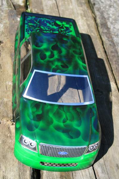

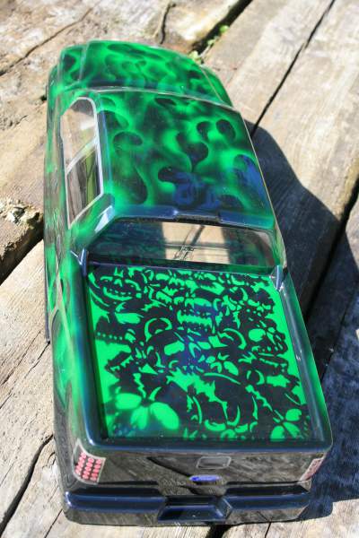

          Body: PRO-LINE F-150 Raptor SVT
          Paint: Faskolor
          Method: Paintbrush
          Masking:Windows supplied, everything else machinecut
          Stickers: None

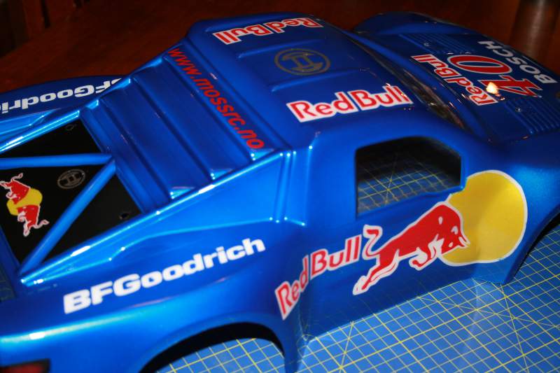

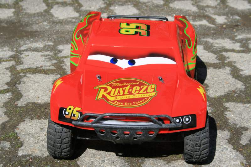

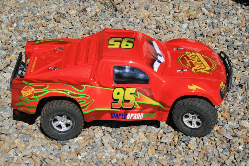

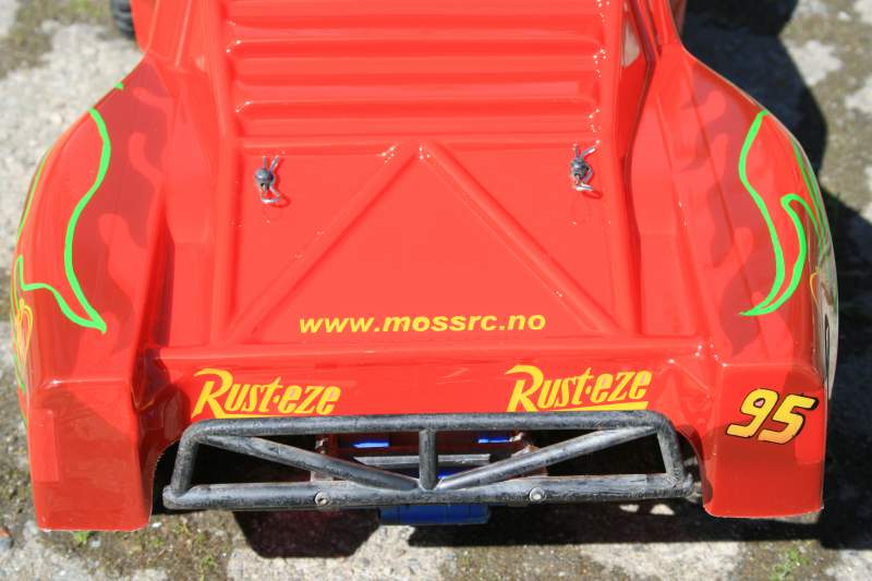

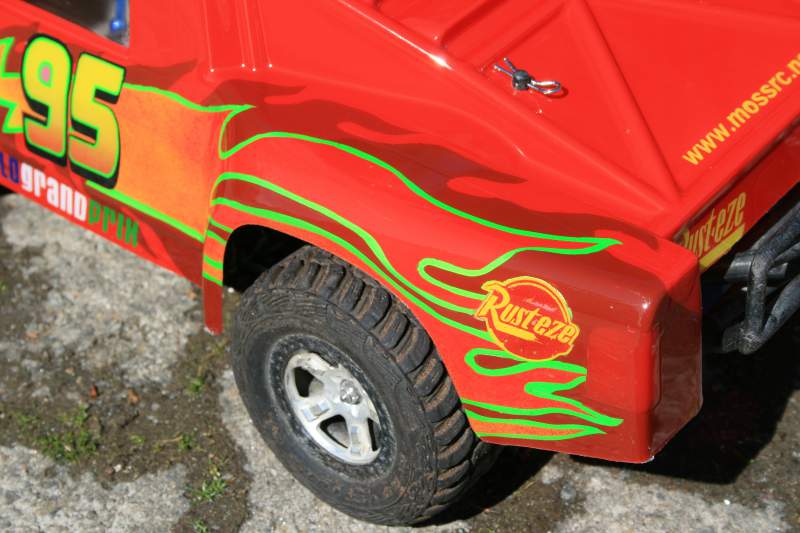

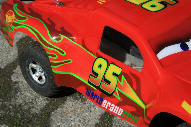

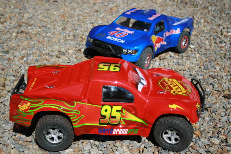

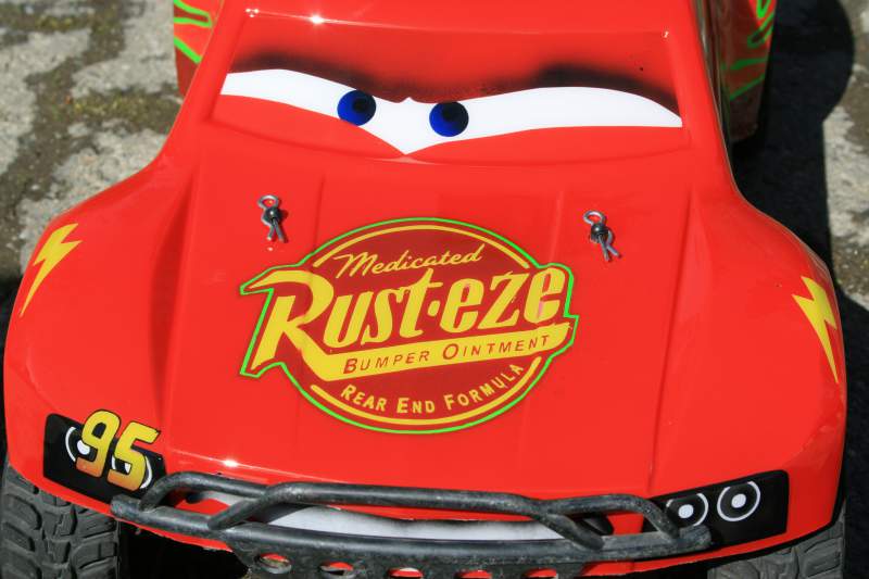

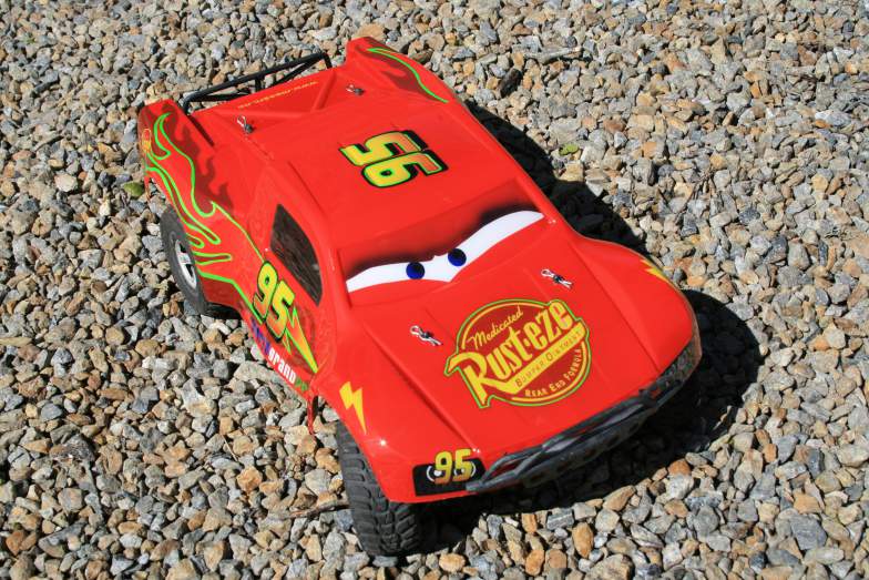

                    Neste prosjekt er gjennomført.
                    Dette er "selvfølgelig" et prosjekt for sønnen min. Og en Slash 2WD. Dette ville ikke vært mulig uten en kuttemaskin for meg, da hverken fingerferdigheter eller tålmodighet hadde strukket til for å håndskjære Rust-eze logoen på panseret. Det er en god nok test for tålmodigheten som det er med alle lagene som må påføres og all pirkingen med maskering underveis.
                    Hadde håpet å se noen flere biler her...
                    Body: PRO-LINE Chevrolet Silverado
                    Paint: Faskolor
                    Method: Paintbrush
                    Masking:Windows supplied, flames with pinstriping in handcut liquid mask, everything else machinecut
                    Stickers: None

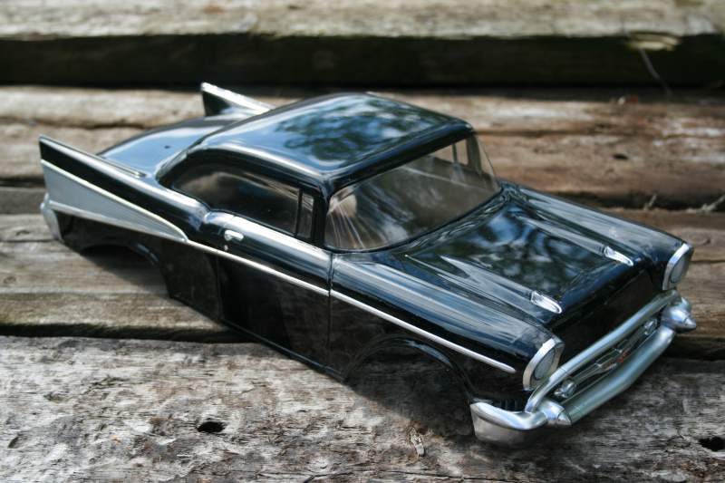

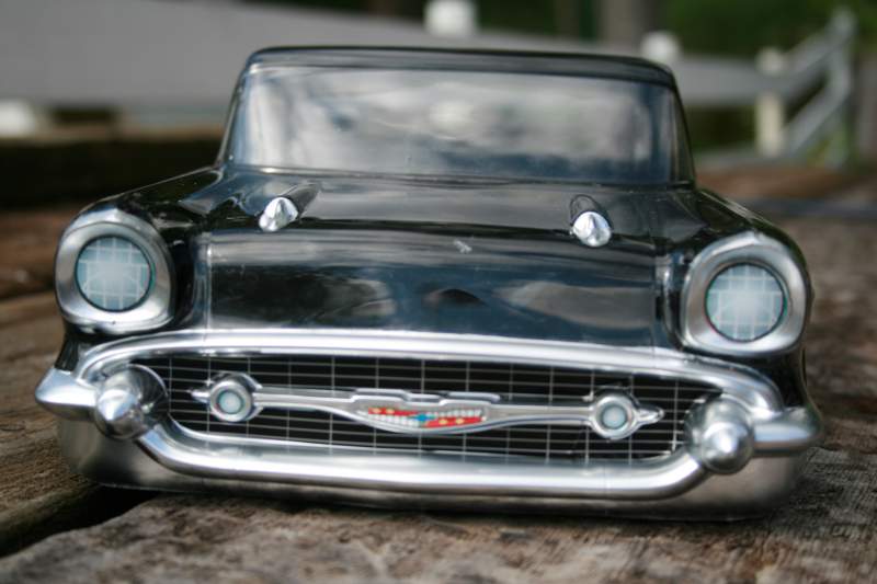

                        Vi hadde et par kvelder med litt sosial rc-skruing i gnu-bu, som jeg jeg kaller rc-bua mi (blir mye "gnuing" med biler av alle slag). Vi lakkerte i den forbindelse en kamerats 1957 BelAir.
                        Ganske enkelt prosjekt designmessig, men med sine utfordringer likevel skulle det vise seg. Spesiellt ift å skjære maskeringen bra langs lister og rundt støtfangere. I tillegg hadde vi et uhell med å dra litt krom utover før svart ble lakkert, så fronten ble noe skabbete for oss. Jeg ser behovet for, i slike tilfeller, rett og slett å lage en linjal av litt skrap-lexan. Listene er hovedsaklig rette, men noen av dem har en svak svingning.
                        Bilen skulle ha lys foran, men pga uhellet med krommen ble det ikke gjordt da nytt karosseri vil bli innkjøpt for å få en perfekt front.
                        Body: Parma '57 BelAir
                        Paint: RC Paints (not an impressive chrome-effect)
                        Method: Spraycan
                        Masking: windows supplied, all other Fasmask
                        Stickers: Lights and grille

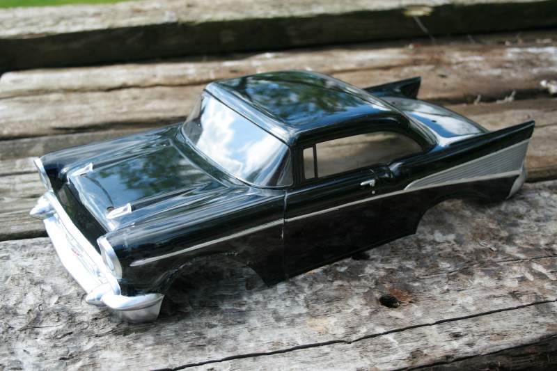

ID:	777695Click image for larger version
ID:	777696Click image for larger version

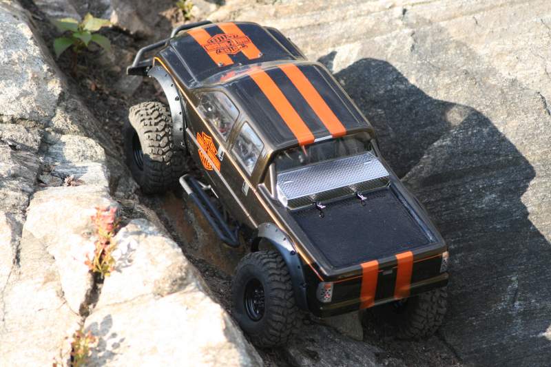

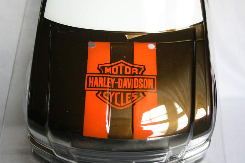

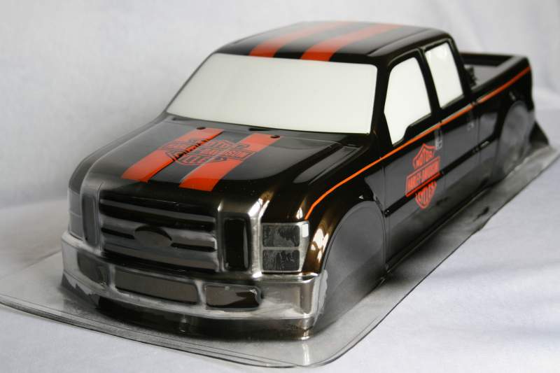

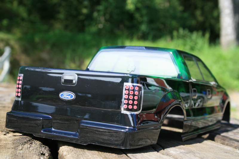

                          2008 Ford F-250
                          Body: Proline
                          Paint: Alclad chrome, Parma
                          Method: Painbrush
                          Masking: windows supplied, machine cut lights and logos
                          Stickers: Ford grill logo
                          Bilder først, beskrivelse følger senere.

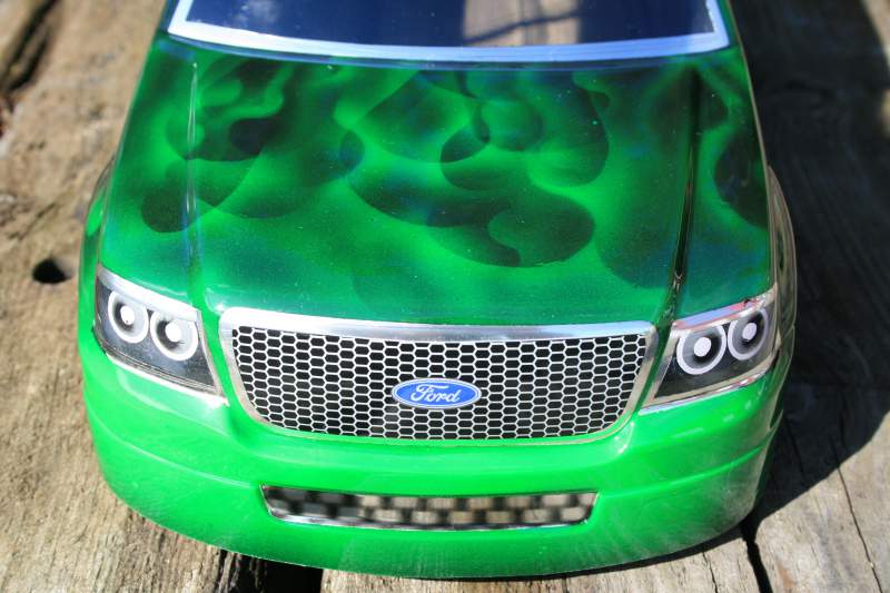

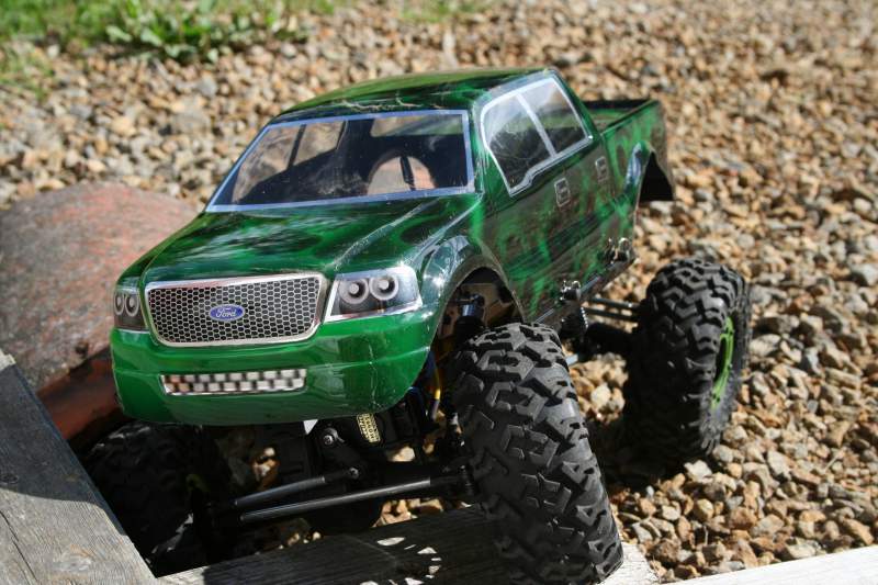

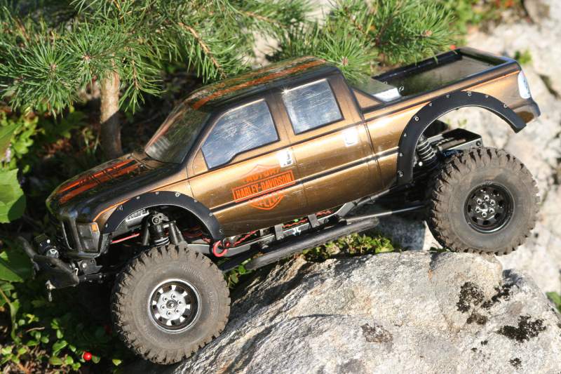

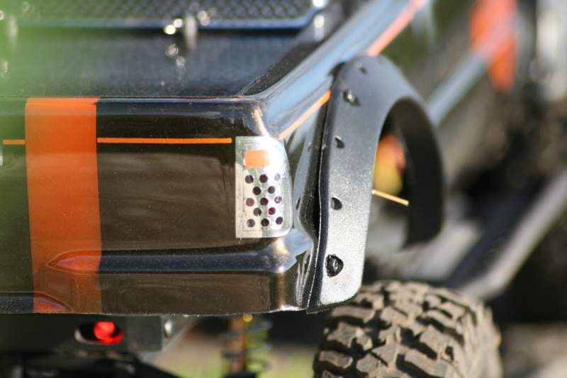

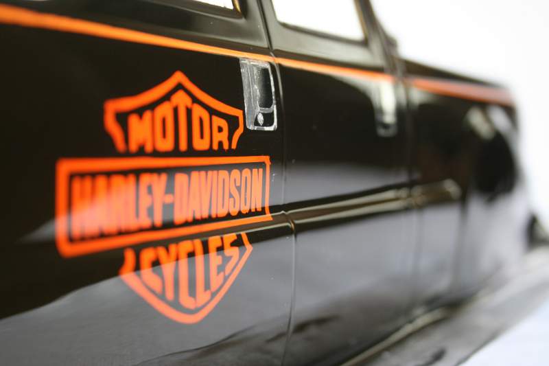

                            2008 Ford F-250
                            Body: Proline
                            Method: Paintbrush
                            Masking: windows supplied, machine cut lights, lower grille and truck bed, freehand stencils
                            Stickers: Upper grill mesh and door handles

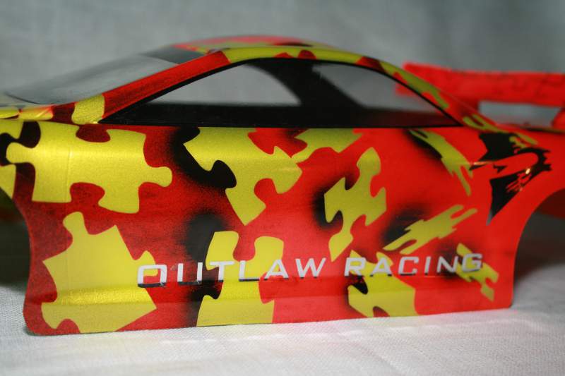

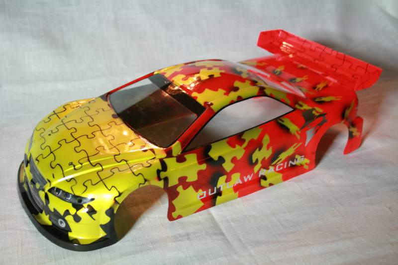

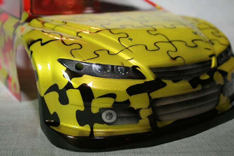

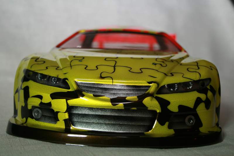

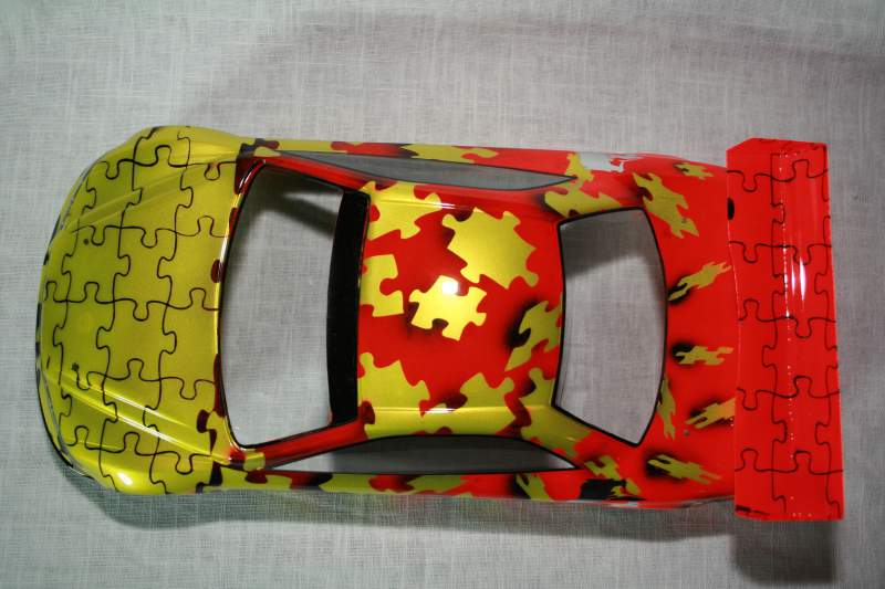

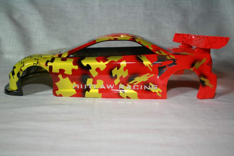

                              1/10 Touring karosseri
                              Mazde Speed6
                              Body: Proline
                              Paint: Spazstix chrome, Parma Faskolor
                              Method: Paintbrush
                              Masking: Windows scanned and modded for black outline, machine cut lights , grilles and puzzlepieces
                              Stickers: None
                              Sorry guys, but it'll be english only, as RS will time me out , again, if I write too long.
                              Idea: Pic of a 1/12 track body on the net with puzzle pieces in the cockpit area. Why not try a peel effect? And here is my attempt...
                              Feel free to comment on faults end errors. I see several things I should have done differently once I look at the pics (besides the lines betweein the pieces disappearing around the hood forward and on the sides and the wring paintscheme on the wing), but would like to hear it from you if it is obvious or visible to you. That way I know what I can get away with.
                              Thanx
