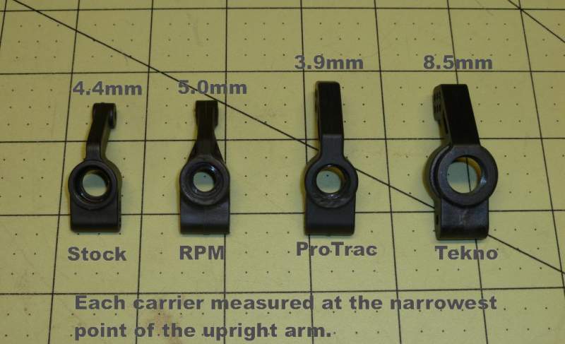

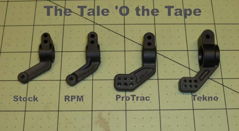

            Sammenligning av Tekno sine front hubs.
            Betydelig mer gods å ta av der, får tro at plasten er god. Muligens koke disse først iallefall.
            Kilde: Tekno DriveShaft - Traxxas Slash 4x4 & 1/10 Rally @ URC

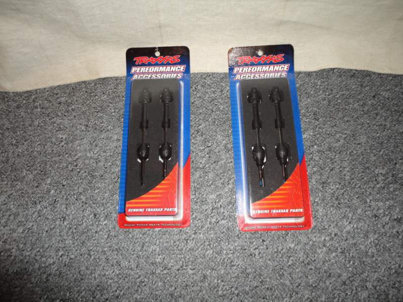

            Og nye originale akslinger, Traxxas Steel Splined Constant-Velocity Driveshafts Slash 4x4 #6852R, #6851R
            Der er dyre syns jeg.. Og jeg har mer tro på dogbones der man ikke har noe teleskop-funksjon som kan 'binde' opp noe. (Iallefall original av plast) Det er jo mer eller mindre eliminert med dogbones ala Tekno sine.
            Kilde: NEW! Traxxas Steel Splined Constant-Velocity Driveshafts Slash 4x4 @ URC

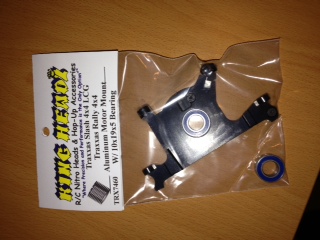

                                Se hva som lå i postkassa i dag!
