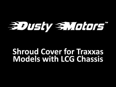

            Shroud Cover for Traxxas LCG Chassis Models by Dusty Motors
            Da har Dusty Motors laget en versjon for Traxxas Slash LCG Chassis: Shroud Cover for Traxxas LCG Chassis Models by Dusty Motors
            Denne har jeg bestilt!

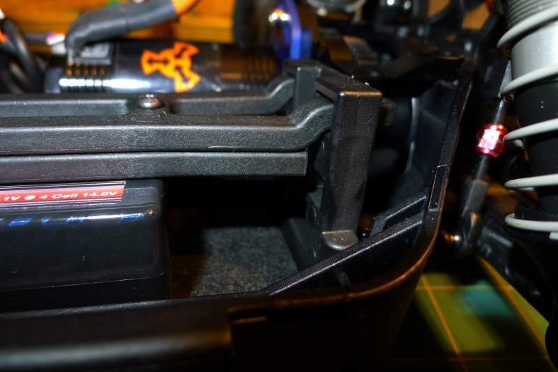

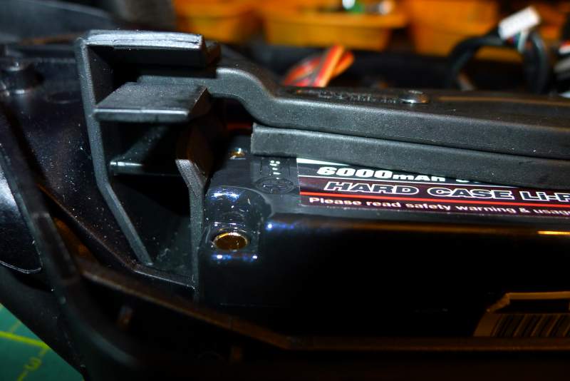

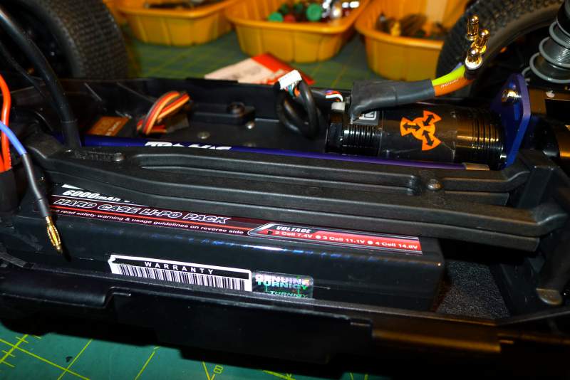

              Jeg fant ut at du må bruke den høye batterilåse-settet, den lave blir for... lav allikevel. (Jeg har begge)
              Ettersom den høye, blir for høy for Turnigy Nano-Tech 6.0 Amp hard case batteriet (Eller for det meste andre hard case 2S for den del vil jeg tro) så må man fore oppunder for att batteriet skal bli låst. Ettersom jeg hadde begge typer så tok jeg å fjernet endene på denne og boret hull og gjenget opp den slik:
ID:	779965 Click image for larger version
ID:	779966 Click image for larger version
              Jeg har brukt møbelfilt i bunn av batterikassa, den bygger vel en 3-4 mm.
              Men dette passer perfekt bygd opp sånn, og med skruene kan man fjerne nedfôringen om man skal bruke andre batterier.
              Traxxas Tall Battery Hold Down Set (Høy): TRA7426X
              Traxxas Tall Battery Hold Down Set (Lav): TRA7426
