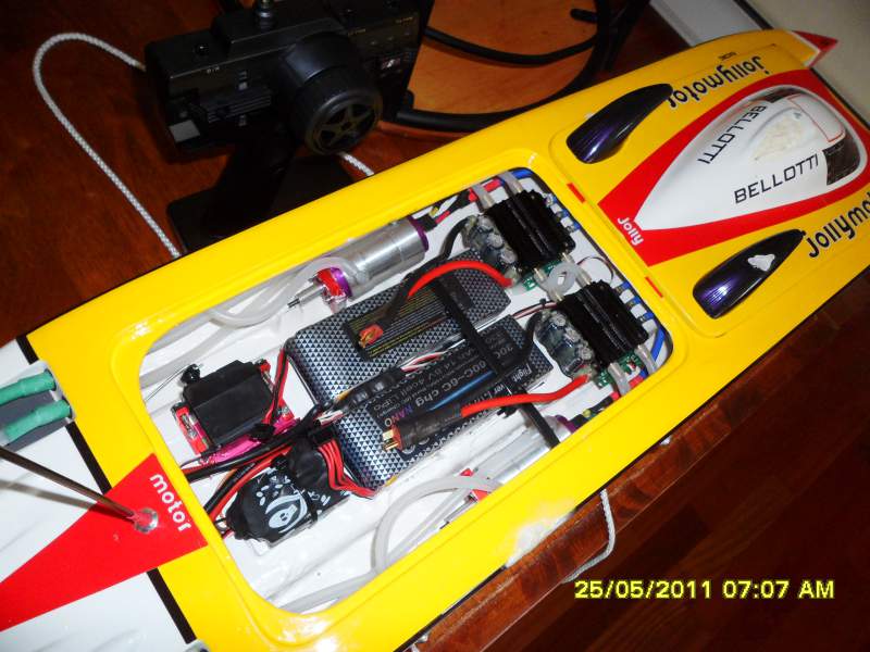

    rett og slett pga små og svake standard kinamotorer som ikke tåler 4s pga toppa 4s lipo er 16,8v x 2881kv som blir rett i underkant av 50000rpm, det liker di ikke mere en et par turer, så skal det ikke mere en et lite hopp til så ryker enten propp eller aksling, men gå ned til lengere 380 motorer med ca 2500 - 2600kv som takler 4s og 42mm octuraer så har du det gående greit, testa maaange motorer på min minicat og endte opp med feigao 380xl på 2612kv og 180amp turnigy escer og 4s lipo målt til 102kmt med gps og alt holder seg knallbra kjøligt etter kjøring, akslinger og alt holder og er ikke røket en eneste en enda

        Takk for all hjelp, stor forskjell på feigao og leopard motorer? samme pris ser jeg
          ja. leopard er en del bedre og de har 4 poler i motsettning til feiago som har 2
          klaus toppe 1974
            leoparden skal være mere effektiv egentlig ja, men skal jo sies at di er faktisk litt dyrere, feigao 380xl koster 50$ og leopardene koster 60$ og i tillegg så er feigao motorene 7mm lengere en leopardene, så til syvende og sist så ville jeg valgt feigao 380xl 9xl motorer til minicat og kjøre på 4s lipo
              jeg hadde nok gått for leopardene pga at de er gode for 160 watt mere kontinuerlig belastning og er mere efektiv en feiagoen.
              klaus toppe 1974
                velger å endre min mening å her leopard 2860 2,5y på 2190kv ville vært rått på 4s i minicat da kan du bruke org esc og det er bare plug and play
                  Da er 2 sånne på vei så snart i finn kortet mitt, Takk for ALLL hjelp, håpe Traxxasen til brodern flippe i kjölvannet mitt
                    det blir nok ufatteligt bra skal du se ja siden du først skal handle fra ose så ta med deg noen slike http://www.offshoreelectrics.com/pro...od=grp-2317.40 og noen slike http://www.offshoreelectrics.com/pro...d=grp-2317.40L og et sett slike http://www.offshoreelectrics.com/pro...?prod=ose-1030
                    så bikker du nok hvertfall 90kmt å parkerer den spartan saken
                      Hmmmm, går det bra med
                      LBP2860/2Y 2730KV 60A
                        jeg synes 2730 er rimelig høyt.
                        du må også være klar over at de 60A som står der er IKKE hva de trekker men hva de er annbefalt å ikke overstige. så putter du på en stor propp så vil du ikke ha noen problemer med å trekke 120 amp med den motoren
                        klaus toppe 1974
                          alt for høy kv på 4s det ja, perfekt kv på minicaten er egentlig ca 2500kv, det fant jeg utav på min, da får man plenty med kjøretid og over 100kmt med octura 42mm, sammtidig som man trekker lite strøm og har et kjøligt oppsett, så den på 2190kv vil være en bankers motor og holdbar i laaaaaang tid og vil slite mye mindre på drivlinja
                            Idag skal skuta hentes, stor Takk til Tage og Toppe, skal gi lyd når den er testet og prövd
                              bare hyggelig
                              klaus toppe 1974
                                blir gøy å se sluttresultatet
