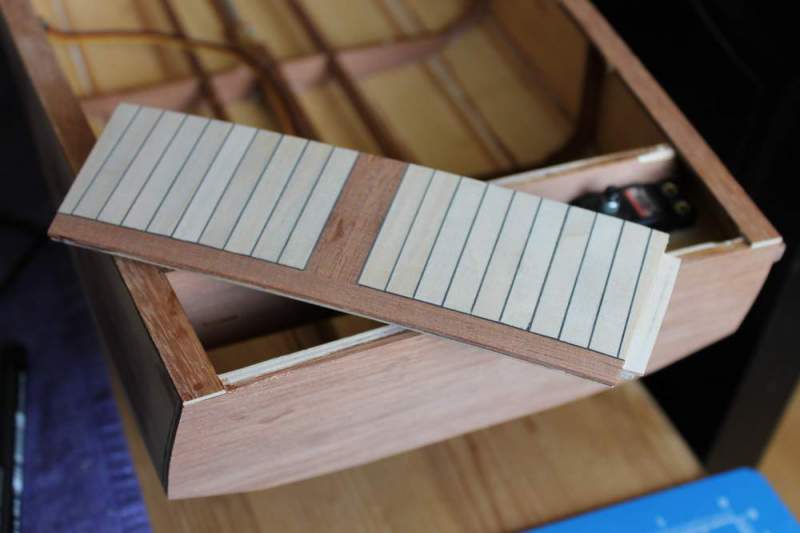

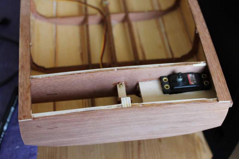

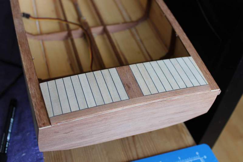

    Har laget feste for styreservo som blir en Hitec HS-225MG. Bak dekket blir en avtakbar luke for å komme til servo og mottaker.

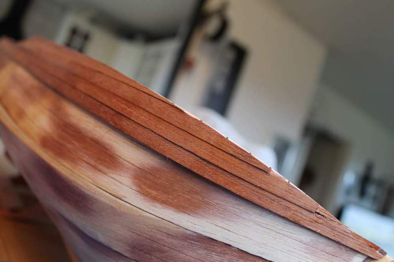

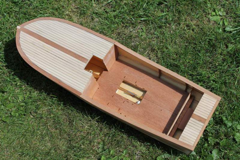

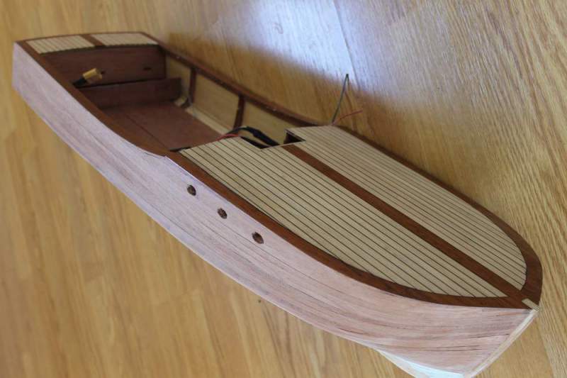

      Nå har jeg har begynt å planke skroget med mahogni lister, jeg må ha de øverste på plass for å få gjort ferdig den ytterste delen av dekket.

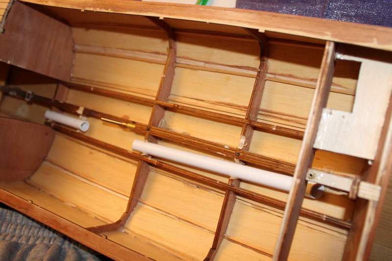

        Et par plastrør for "skjult anlegg", til å trekke noen ledninger i senere under dørken. ser ut til at jeg må kappe propell aksel å hylse et par cm......

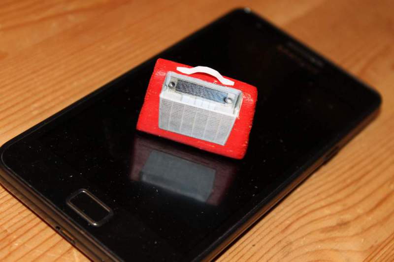

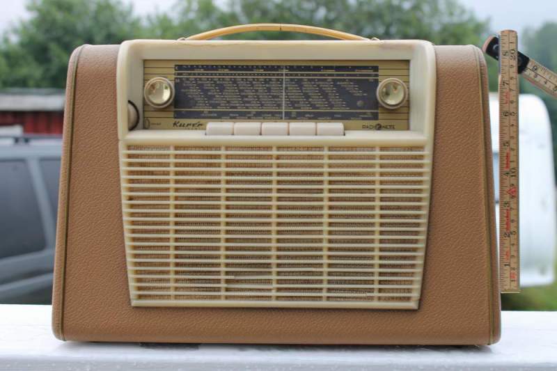

              Har stått litt stille noen dager her nå, men jeg fikk en ide i dag. Lage en modell av en Radionette Kurer, slik som min far hadde i snekka på 60-tallet. Den vil jo passe godt i denne båten. Radioen blir 32x20 mm, så det blir ikke store greiene.

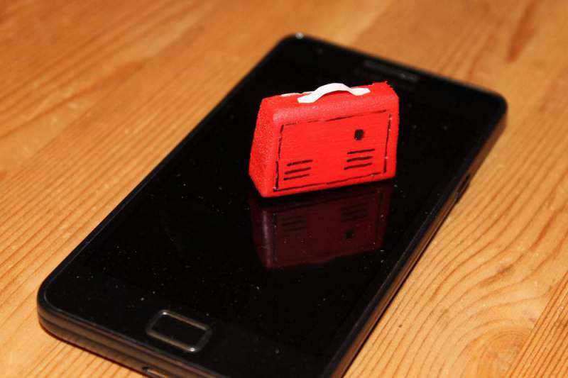

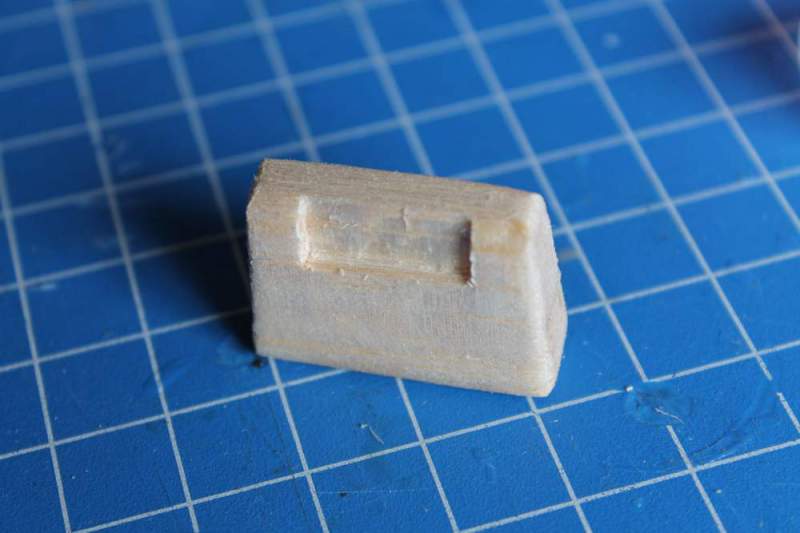

                  Har fått ferdig radioen, ble kanskje ikke så pen, men på avstand er den grei nok. Må bare ha litt klarlakk på den så den tåler fuktighet.

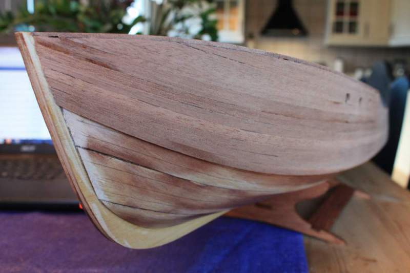

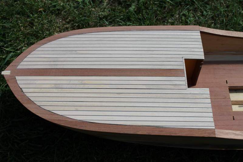

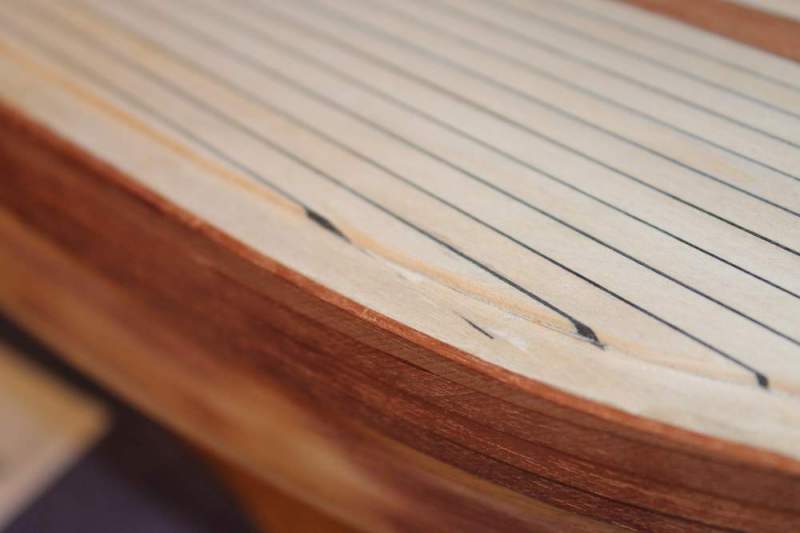

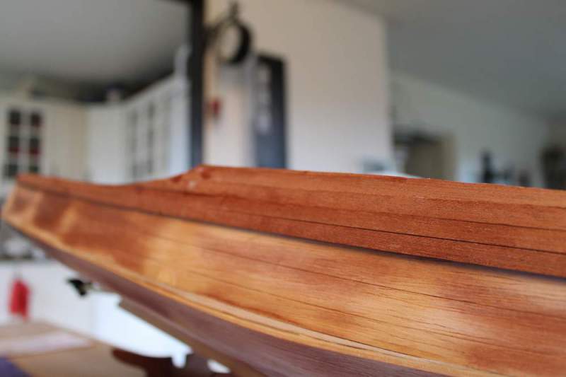

                    Da var jeg ferdig med dekket, har fått lagt mahogni lister utenfor furulistene og grovpusset ......

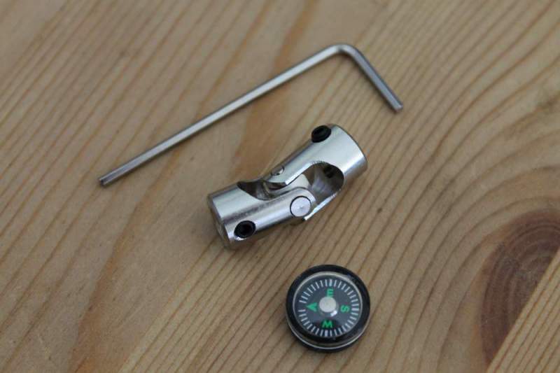

                      Da kom det en pakke i dag fra DealExtreme med diverse duppeditter. Blant annet kompass og kobling motor-propellaksel

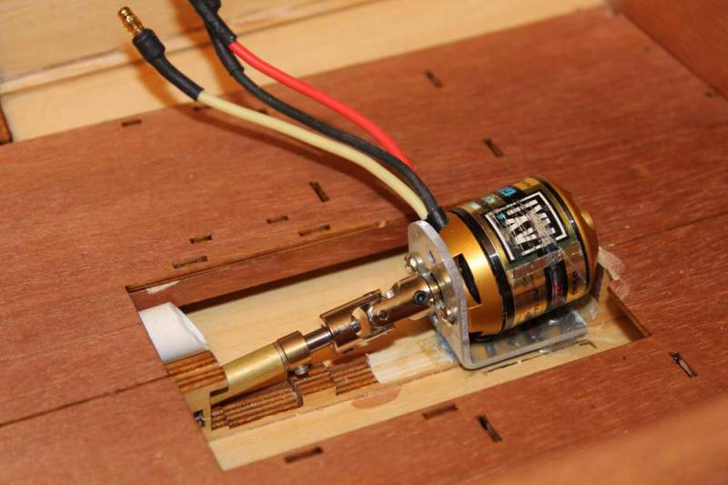

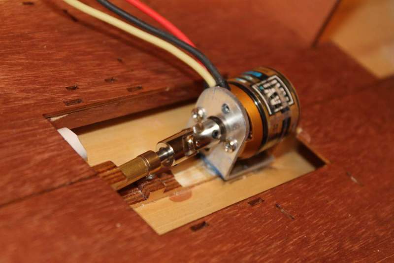

                        Da har jeg funnet frem en "gammel" AXI 2217/16 GOLD LINE motor som jeg har brukt i fly før. Det er en outrunner med 1050KV som er noe lavt for å få mye fart på båten. Jeg kommer til å prøve med denne til å begynne med, får heller kjøpe en ny med høyere KV senere. Jeg laget et motorfeste i aluminium og har test montert det hele.

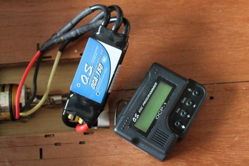

                          Var og kjøpte meg en OS regulator i dag med programeringskort hos RC-Service på Liertoppen.
                          Den er på 50Amp og kan programeres for båt med revers, så det skulle passe bra.

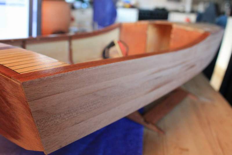

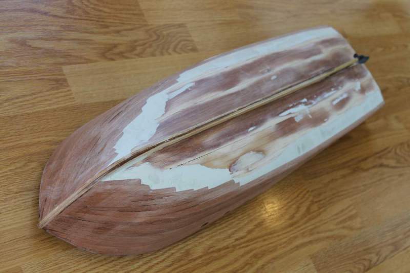

                              Da har jeg fått planket skroget med mahognilister. Dvs. over vannlinjen, under hvor det skal males "bunnstoff" er det ikke så farlig. Så jeg har pusset mahognilistene ned til nesten 0 i overgangen, for så å legge på sparkel.

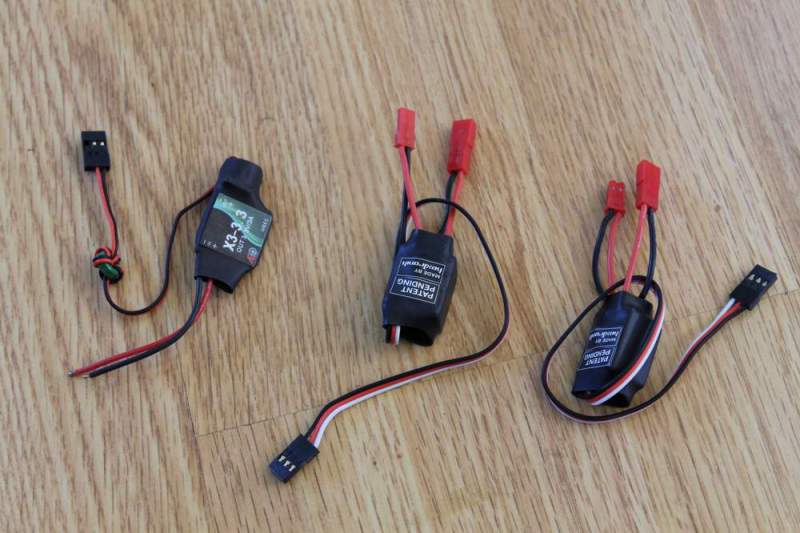

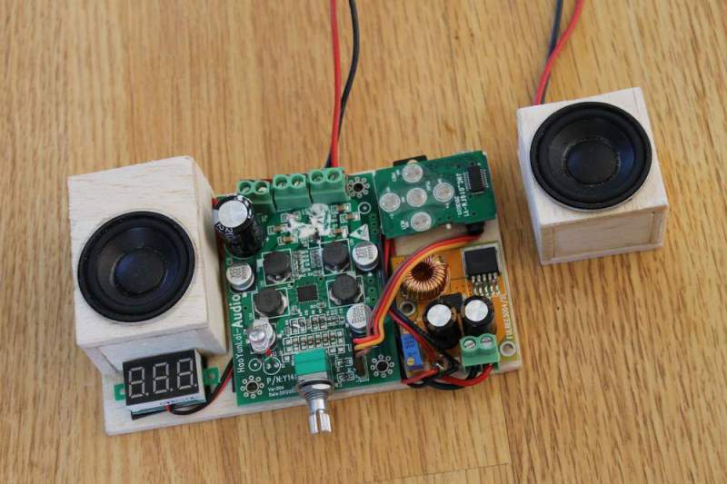

                              Jeg har også mottatt i posten en 3V3 regulator til LED lanternene og 2 releer til å plugge rett i mottakeren, disse skal brukes til å skru av og på lanterner og lydanlegget.

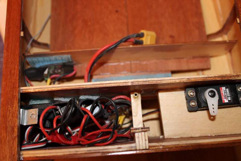

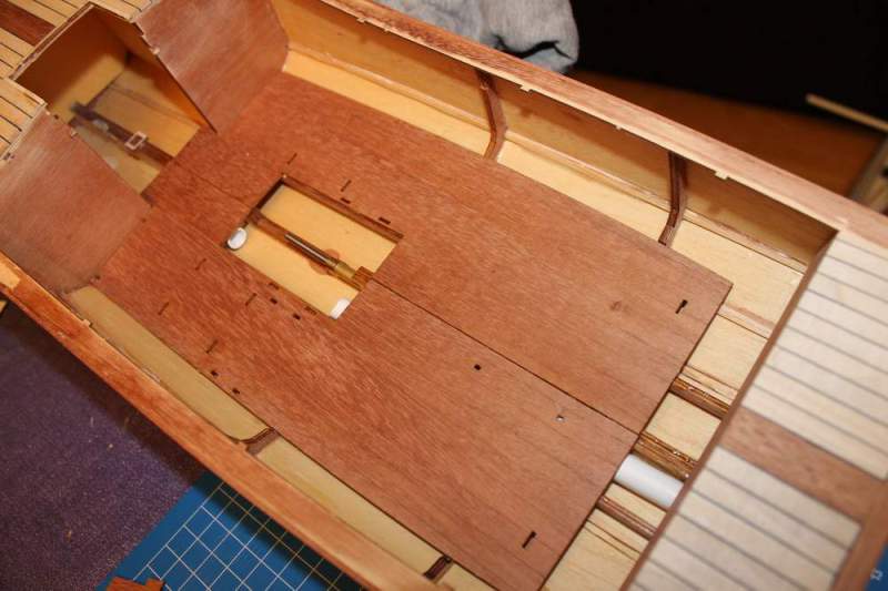

                                Da har jeg fått "trøkka" motaker, rele'er og styreservo på plass under akterdekket. 3v3 regulator og batteri skal under sittebenken.
