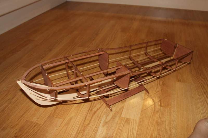

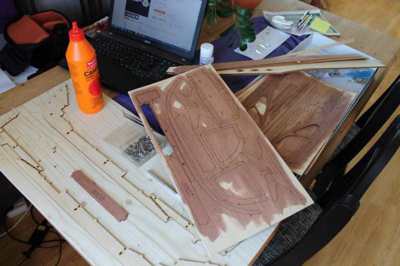

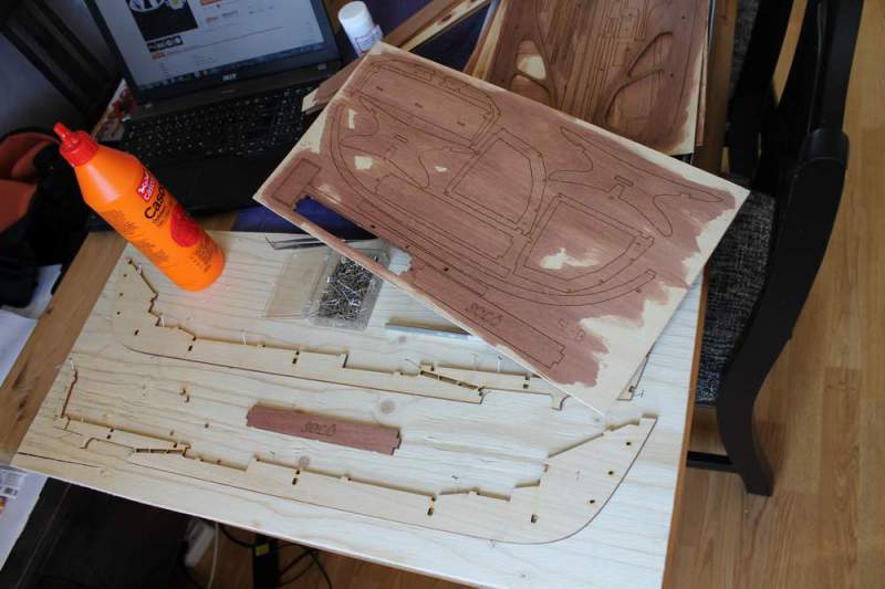

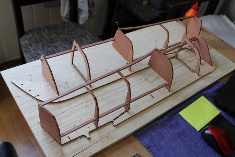

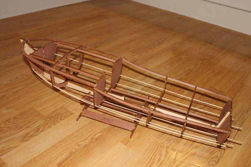

    Jeg måtte bare ha noe nytt å pusle med, selv om jeg ikke er helt ferdig med andre prosjekter. så da var jeg en tur på loftet og hentet ned en eske som har ligget der en stund. Et byggesett av Storebro sin Solö Ruff, 24 fot fra ca 1960. Dette er et ganske enkelt byggesett, 72 cm lang, spantebygget og skal ha en elektromotor.

        Denne båten er ganske enkel å bygge, laserskjærte deler som passer greit sammen. litt dårlig veiledning om hvor og hvordan man monterer motor og radio i den,men det skal gå greit tenker jeg. Jeg har 10 båter med radiostyring som er klare for seiling + et par under bygging. Nesten alle er skalabåter. De som ikke er helt skala er etterlikninger etter store båter. Når jeg bygger er det ingen stress, men tar det i mitt eget tempo og når jeg har lyst, og det er jo nesten alltid. Jeg har ingen speedbåter, men min Admiral er den som går fortest, den planer.

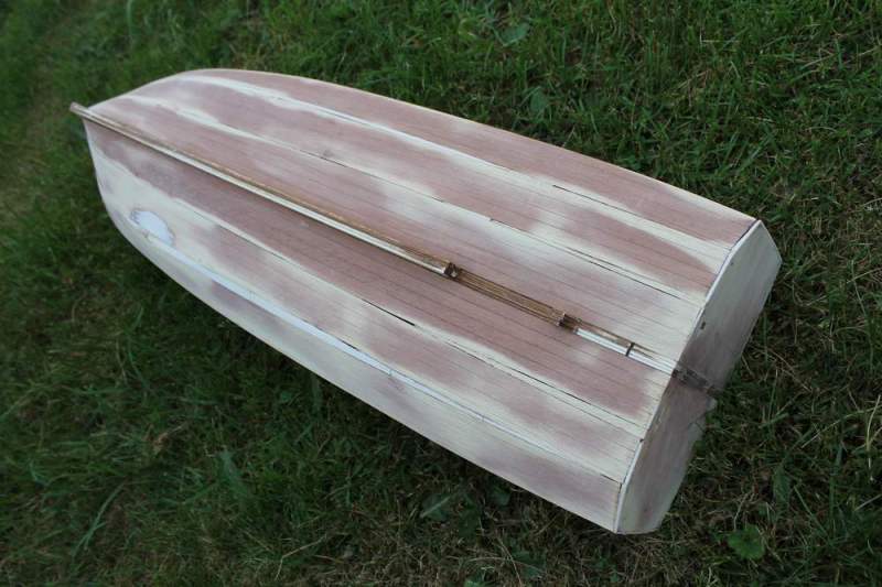

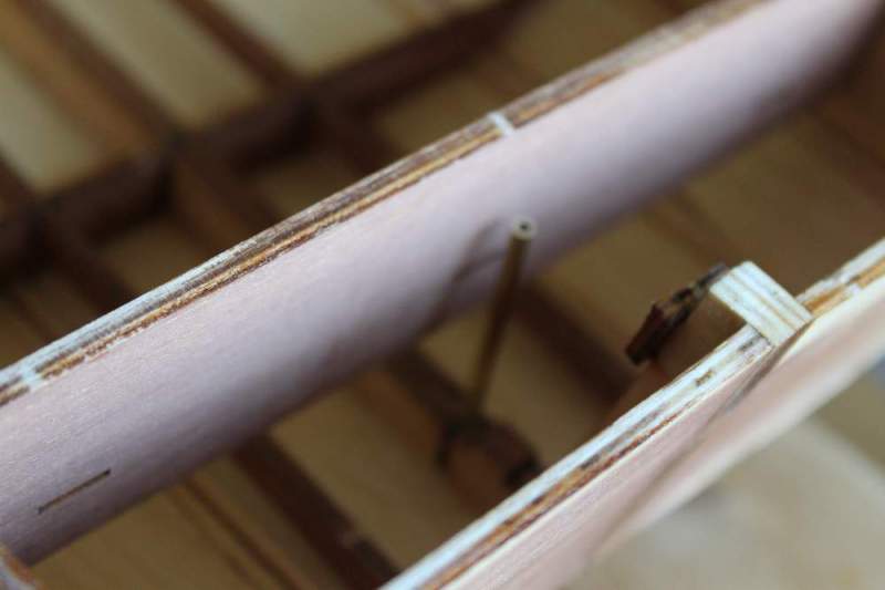

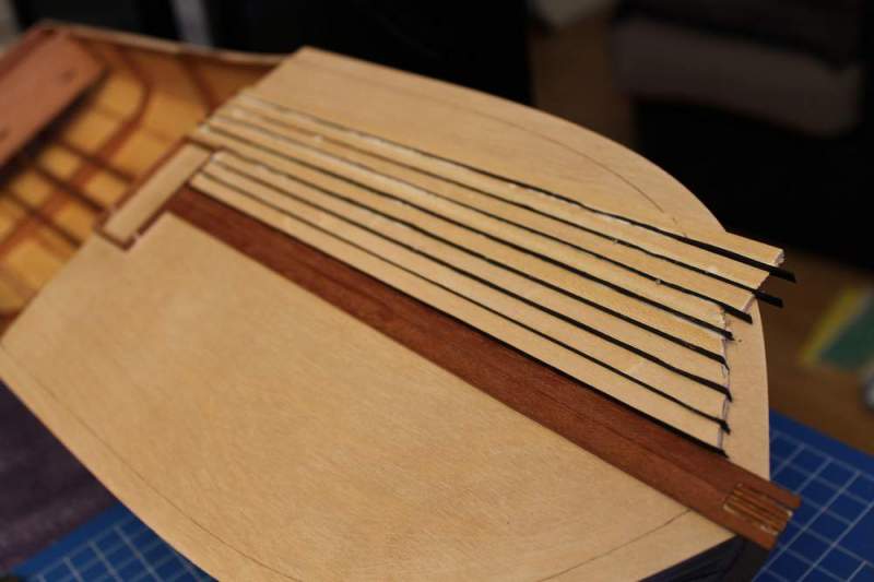

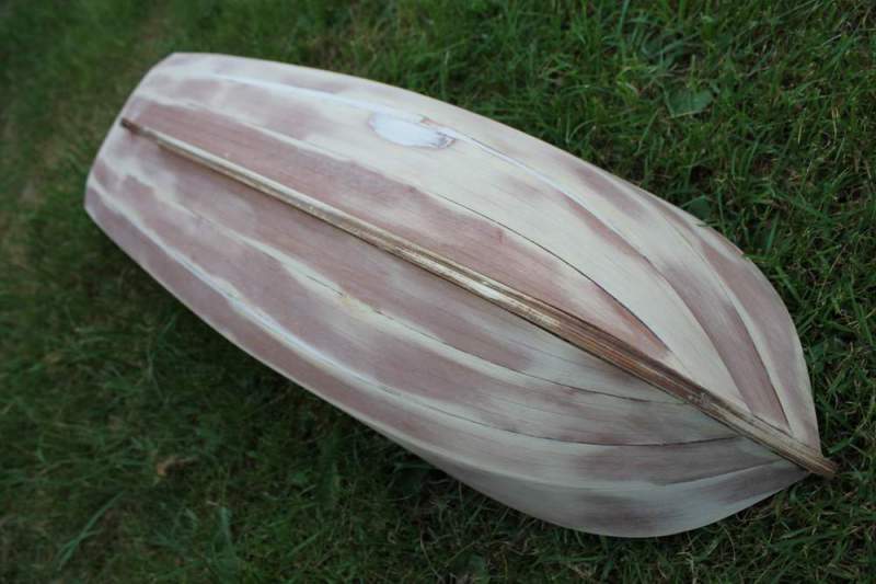

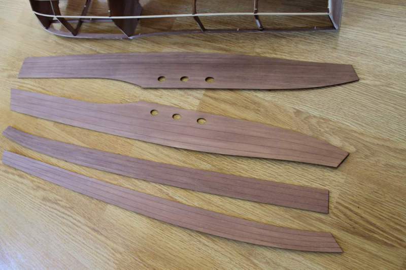

          Skulle lime litt i dag, begynne på "plankingen" av skroget. Dette er laserskjærte finerplater med innbrente imiterte planker. Disse passet dårlig, de passet rett og slett ikke. Ble nokså skuffet da jeg oppdaget det. Her må jeg nok rett og slett lage min egen planking.
          Peppern75
          http://www.smartweb.no/
            slipe ned den gamle eller jevner du ut alt og planker selv??
              Jeg kommer til å bruke det som følger med, men må tilpasse og legge inn ekstra planking enkelte steder. Men bordgangen som var ment på båten kommer ikke til å bli så pen. Når det er gjort kan jeg vurdere hva jeg skal gjøre utenpå, sparkle og male eller mahogni lister.

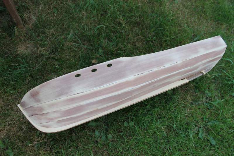

                Da ble det et skrog ut av dette, med litt fliser mellom plankingen. Var hos Norwegian modellers i dag å kjøpte propellaksling og 40 meter med mahognilister , som jeg kommer til å planke med utenpå fineren.

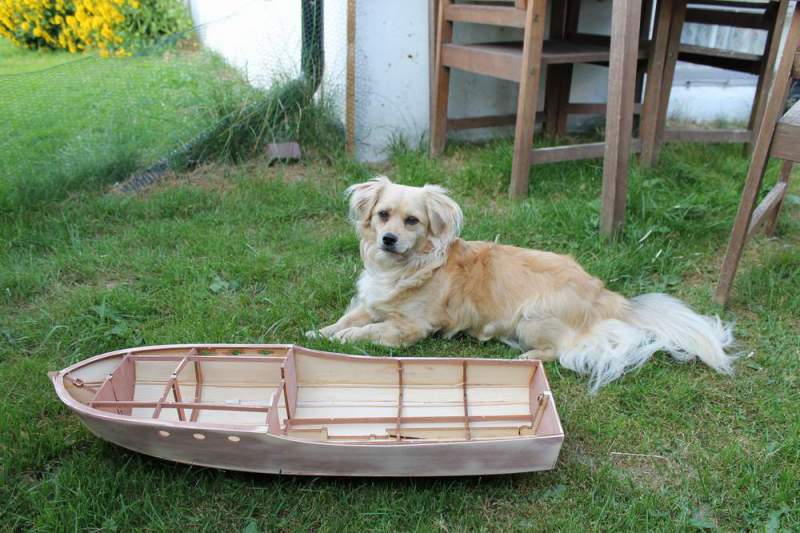

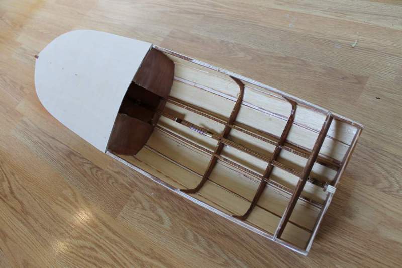

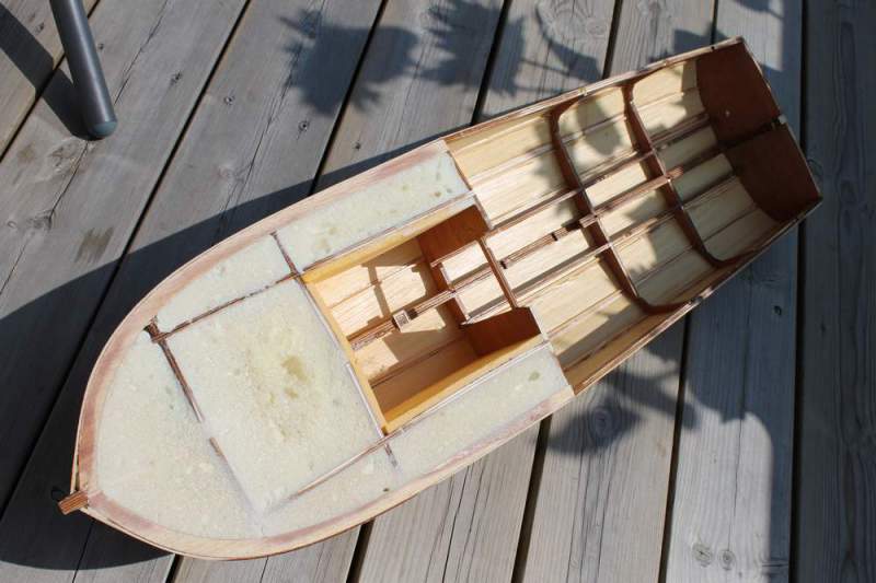

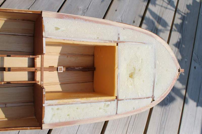

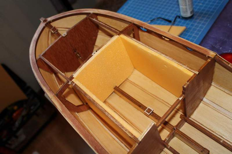

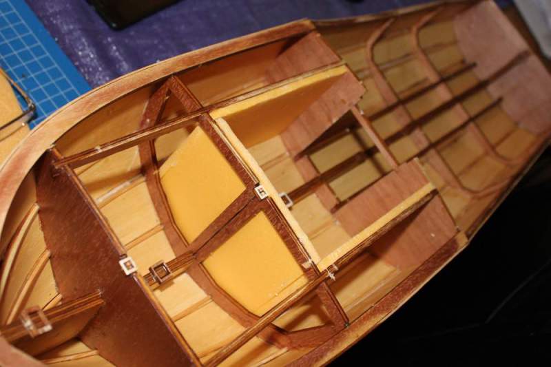

                  Da har jeg lakkert skroget innvendig med 3 strøk klarlakk, og montert noen depron skillevegger. Så fyller jeg hele fronten av båten med byggskum. Da er jeg sikker på at den ikke kan synke.
                  Peppern75

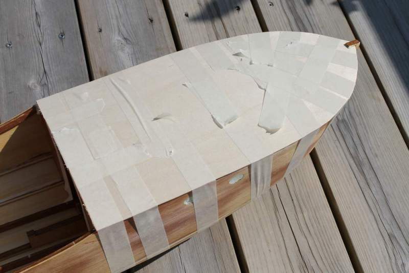

                    Fugeskummet har ekspandert, tørket og blitt pusset. Har limt på 1,5mm finer som skal være underlag for mahogni dekkslistene. Jeg bruker ikke orginaldekket som fulgte med da det skal settes sammen av 5 biter og vil ikke bli et like jevnt underlag.

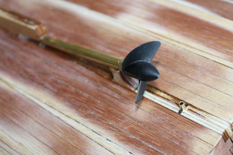

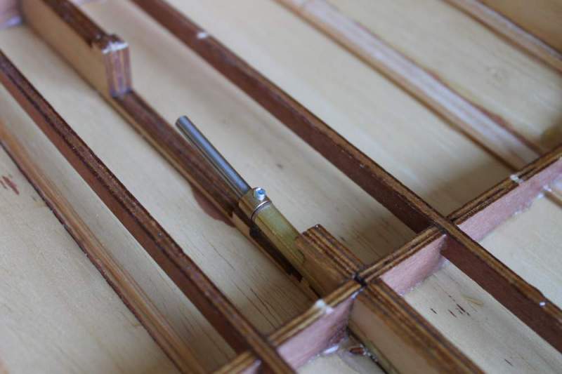

                      Da er hylse for propellaksling og ror på plass.......

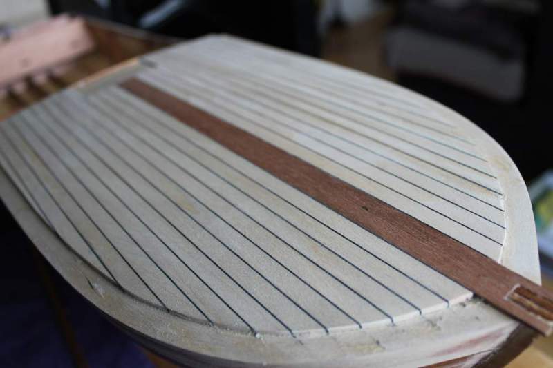

                        Dekket blir en blanding av mahogni og furulister, med sort kartong som nater.

                          Da er jeg ferdig med de lyse listene på fram dekket, har også grov pusset dem.
