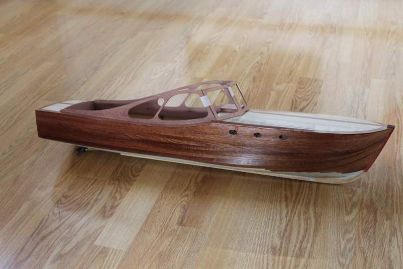

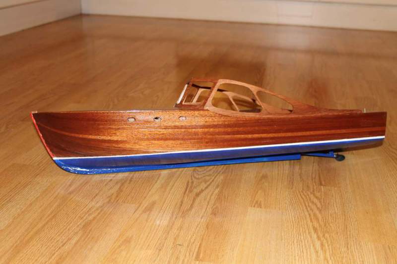

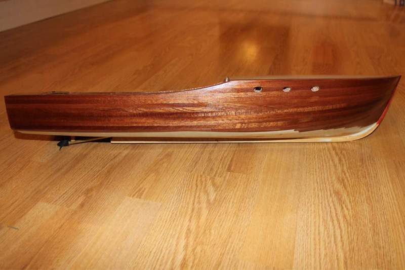

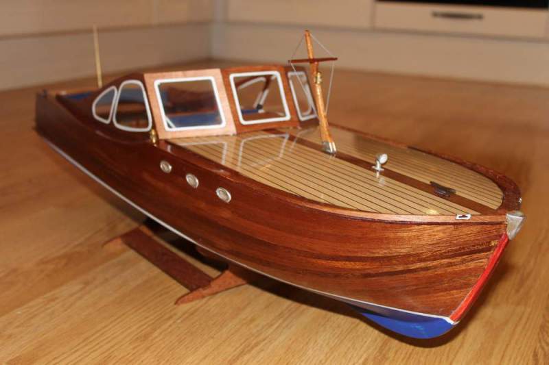

    I gang igjen med denne båten etter en lang pause. Nå har jeg fått pusset ferdig skroget og lakket 2 strøk klarlakk. Skal lakke et par strøk til og pusse med fint papir mellom hvert strøk.

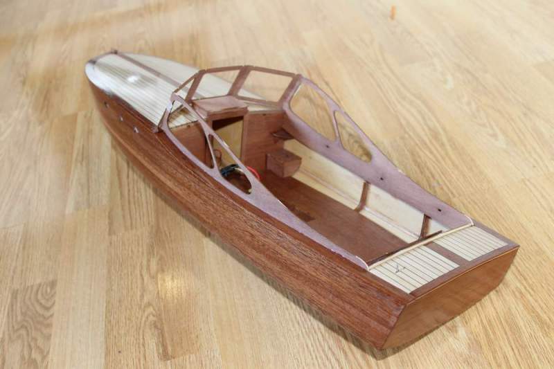

      Har fått på et strøk til med klarlakk + limt litt mere

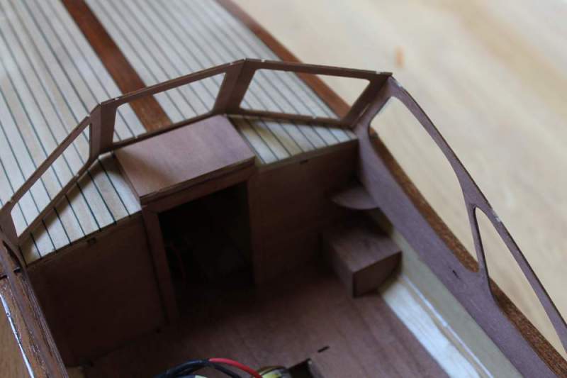

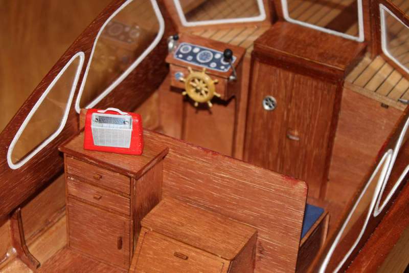

      • #33

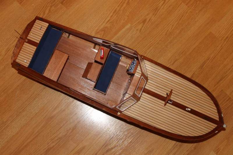

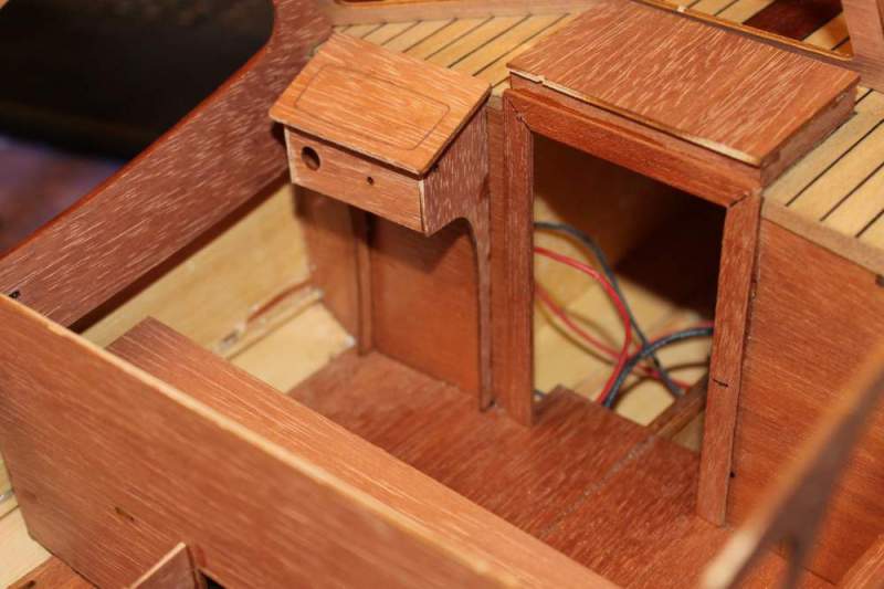

        Litt mere interiør .....

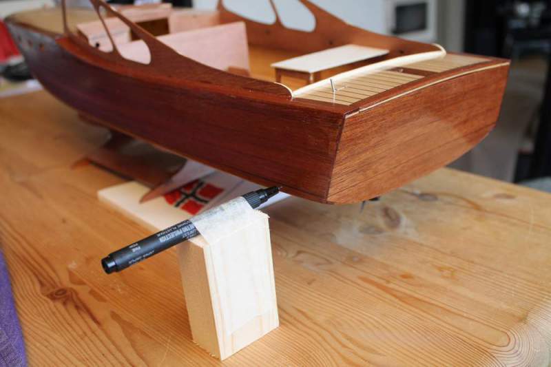

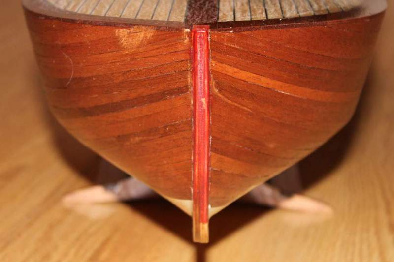

          Her brukes hi-Tech verktøy for å markere vannlinjen. Først plassere båten i "vater", så en tre-kloss med en tusjpenn festet med tape.

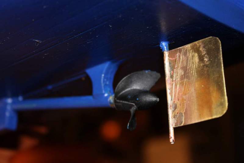

          • #35

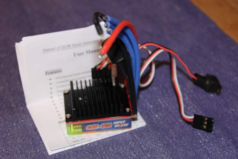

            Jeg fikk aldri noe greie på OS ESC'en, fikk ikke til programmering for båt med revers. Så den får jeg bruke til et fly. Skal montere en 30Amp bil regulator fra Hobbyking.
            Nå er også bunnstoff på plass med hvit stripe.

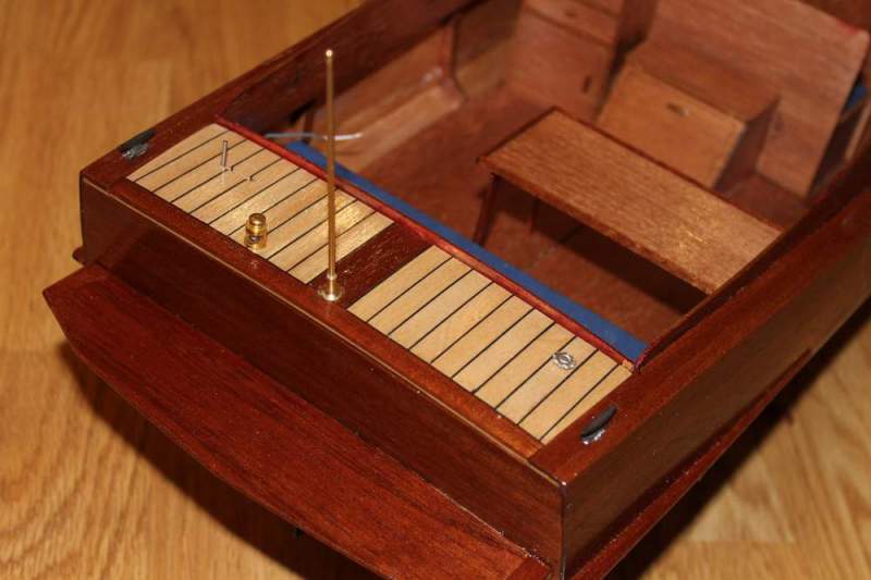

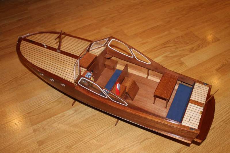

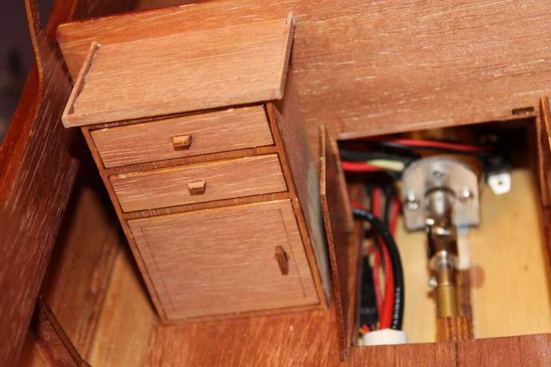

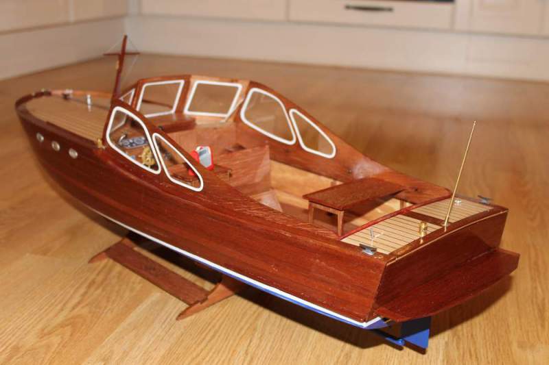

            • #36

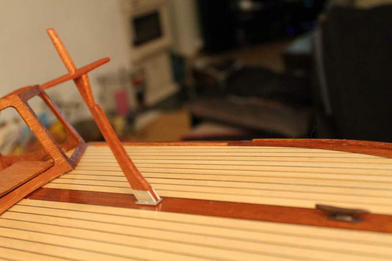

              Da har jeg fått satt inn litt mere innredning + sølvloddet et messingror til rorstammen
              Peppern75
              http://www.smartweb.no/

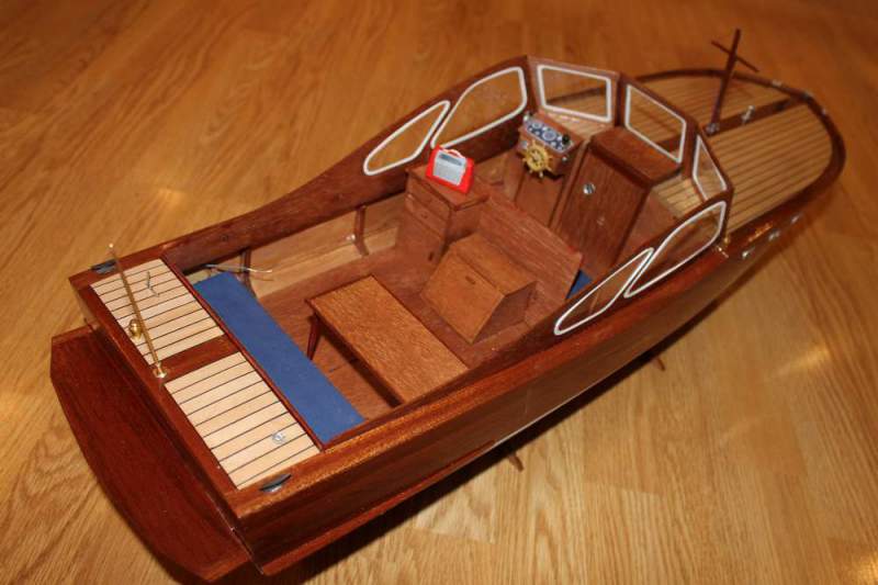

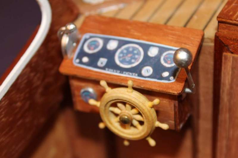

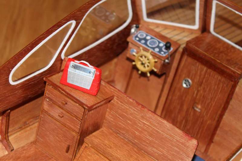

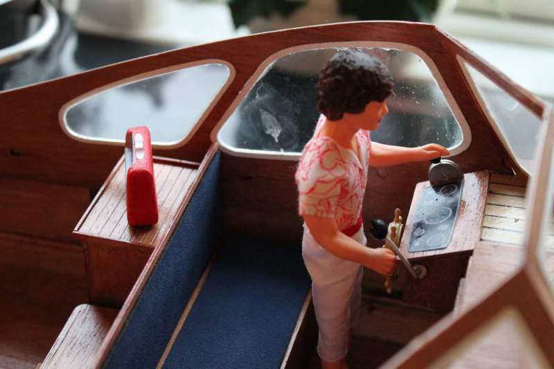

              • #37

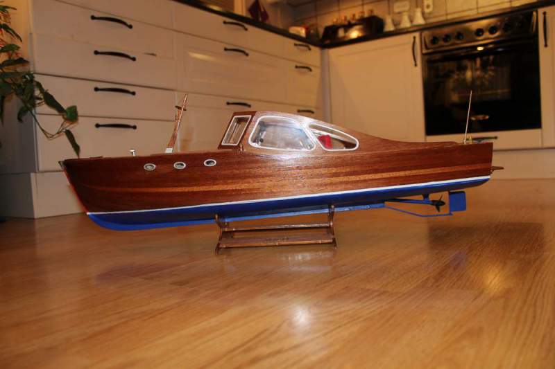

                Full instrumentering

                • #38
                  Da begynner det meste å komme på plass. Håper det blir en dag med varmegrader, (i dag var det is på småvannene) slik at jeg kan få testet den før vinteren setter inn for fullt.

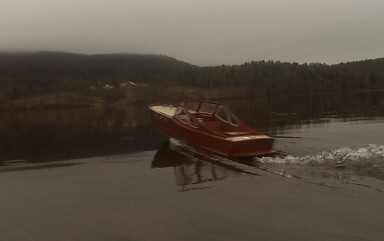

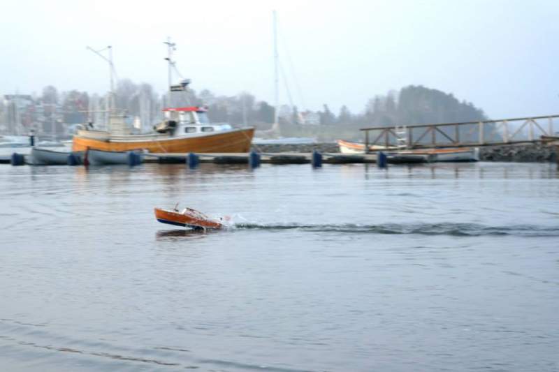

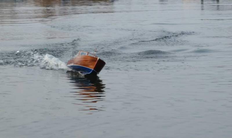

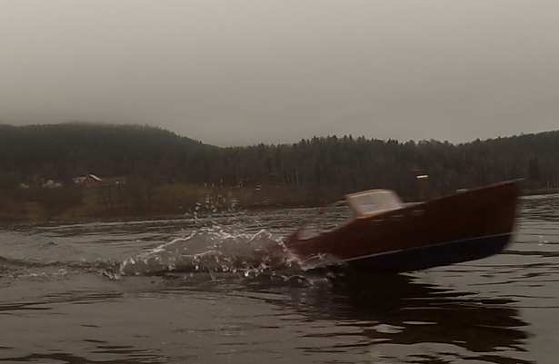

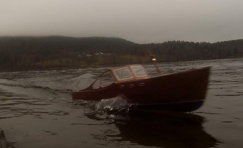

                      • #41

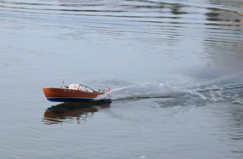

                        Var en tur på Semsvannet etter jobben i dag. 3 grader og regnvær, ikke så veldig koselig. Men jeg fikk testet båten. Her er noen litt dårlige bilder som viser at det var velykket. Båten var kanskje litt tung bak, men jeg kan flytte batteriet. Kan jo også montere trimklaffer. Tok en video som jeg driver å legger ut på youtube, men det tar evig lang tid (2,5 timer) med det bredbåndet jeg har.

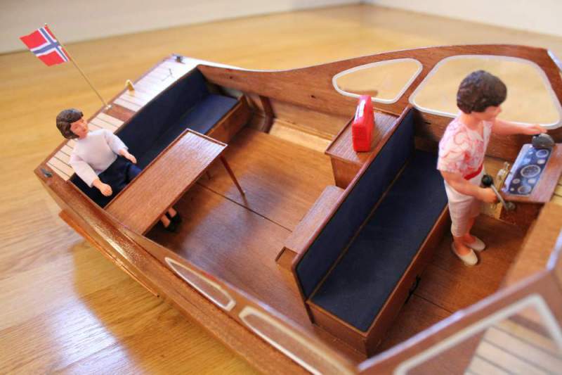

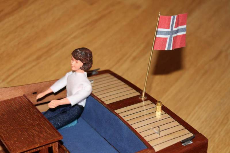

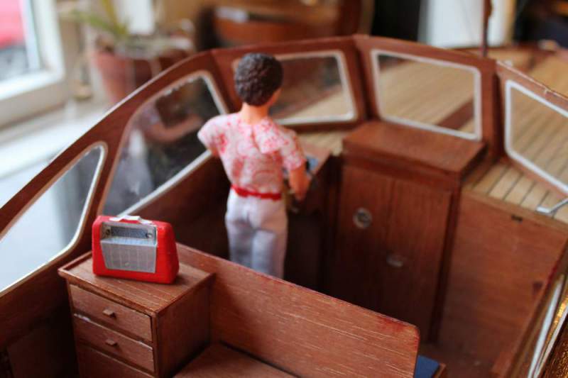

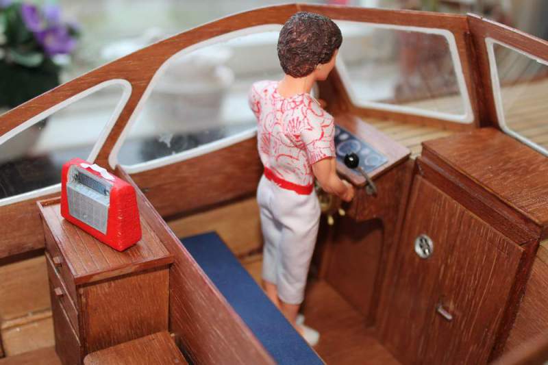

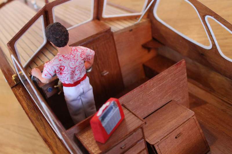

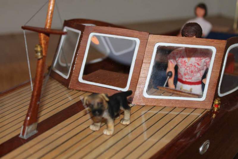

                          • #43
                            Da har jeg fått et par mennesker om bord + flagg på plass.
                            Peppern75

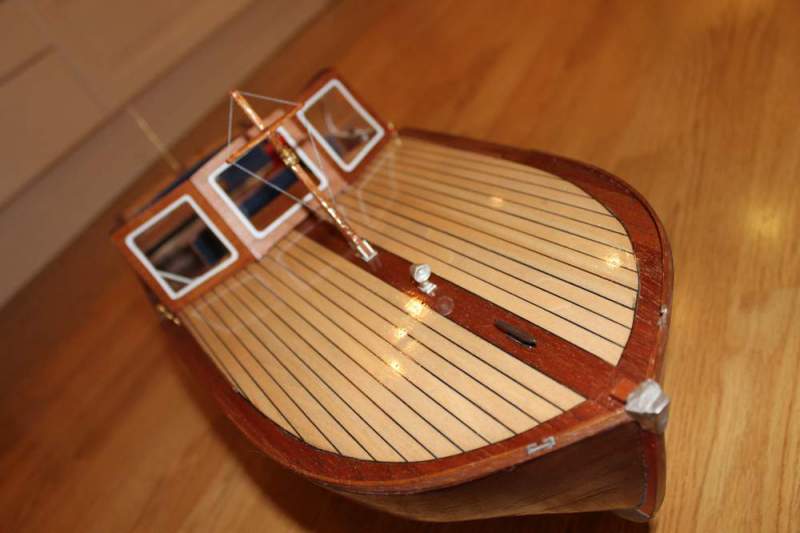

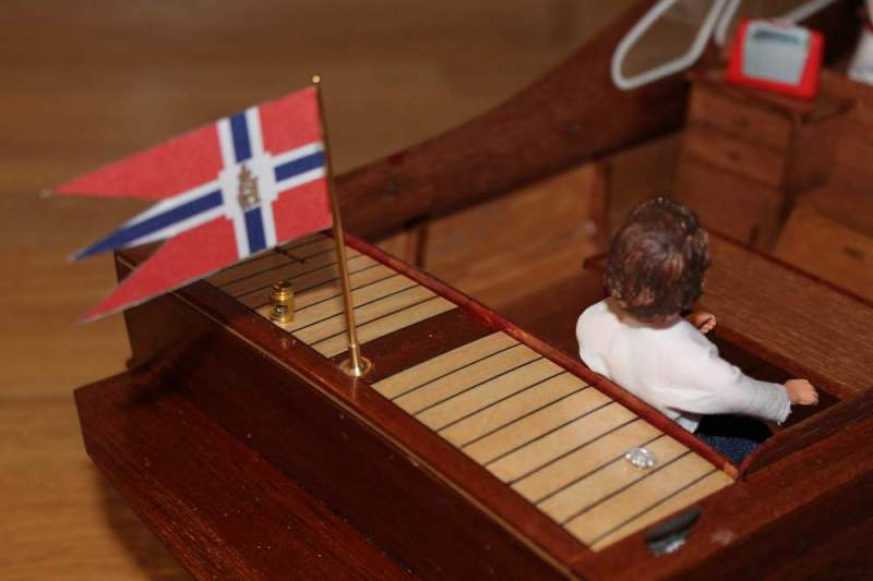

                            • #44
                              Da har jeg fått på en liten hund på dekk, og et nytt og finere flagg. Håkon 7. splittflagg. Det er kanskje ikke helt riktig, for Håkon den 7. døde i 1957, mens den første Solö Ruff kom i 1959.
                              Peppern75
                              • #45
                                Her er noen bilder fra sesongens første seiling i Maudbukta i Vollen, Asker, den 9. mars. Disse er tatt rett utenfor Oslofjordmuseet.
