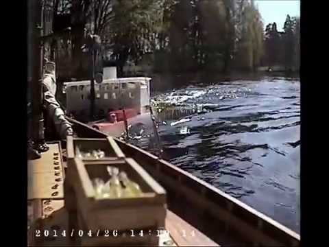

      Blir ofte trangt i disse små båtene, veldig trangt hvis jeg monterer FPV. Her er en film tatt med en annen båt:

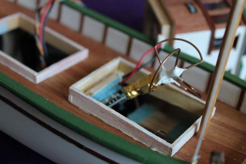

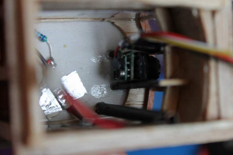

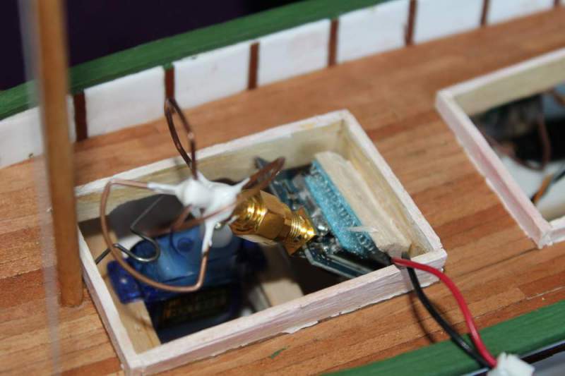

      • #33
        Da har jeg greid å "presse" inn FPV senderen med clowerleaf antennen slik at den stikker opp i styrhuset. Jeg måtte flytte mottakeren slik at den kommer lengre unna FPV senderen, men avstanden mellom antennene er bare ca.15 cm. Så er det bare å vente på kamera fra Kina.

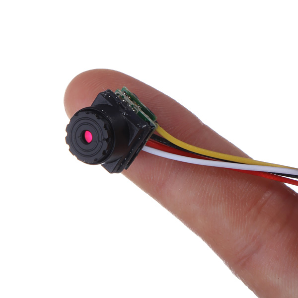

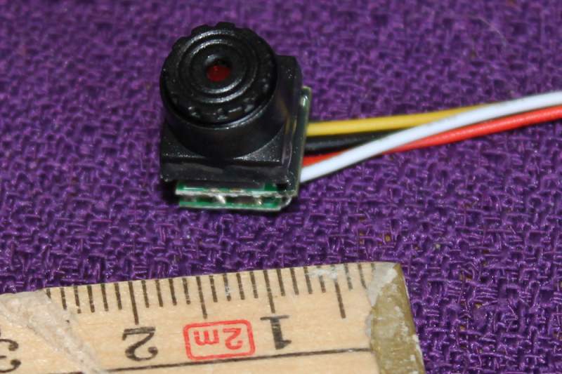

            • #36
              Da kom kamera i dag, det er veldig lite. Det blir spennende å se hvor bra/dårlig bildet blir.

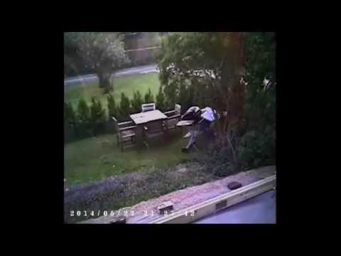

              • #37
                En kjapp test av det nye FPV-minikamera

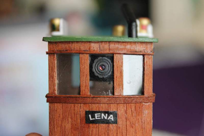

                • #38

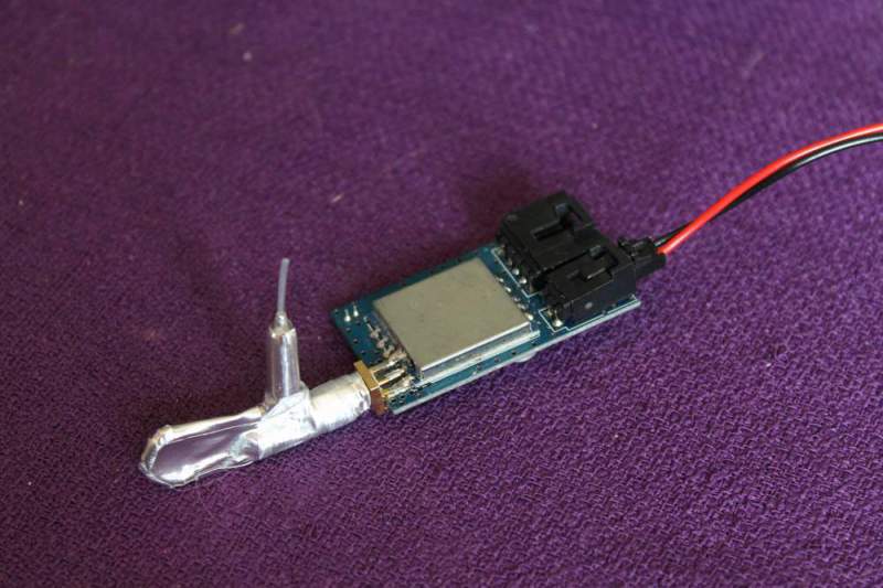

                  På tide å bli ferdig med denne båten.
                  Jeg har moddet litt på FPV antenna for å spare plass. Også fått montert kamera i styrhuset

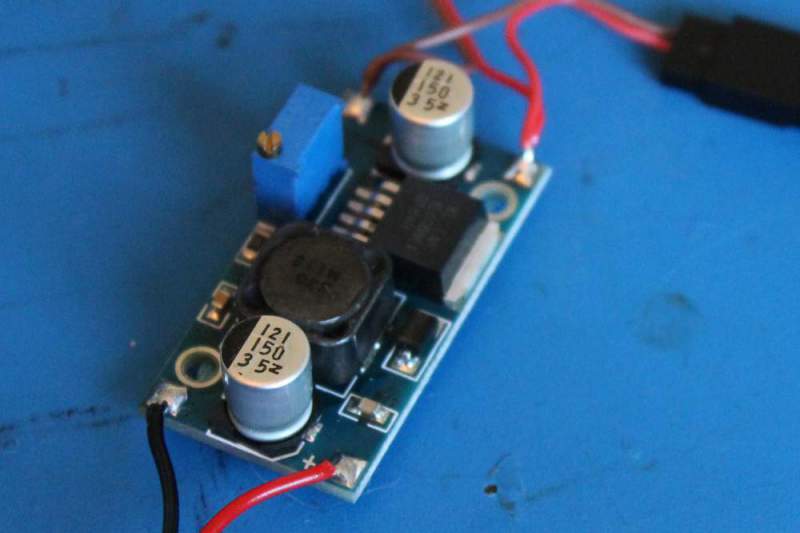

                  • #39
                    Siden modellen bruker 1S LiPo så må jeg ha en spenningsbooster for å få 12V til FPV.

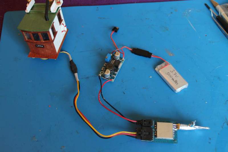

                    • #40
                      Da fikk jeg endelig testet utstyret i båten, selv om det bare var i et "basseng". Det ser ut til å fungere greit.
